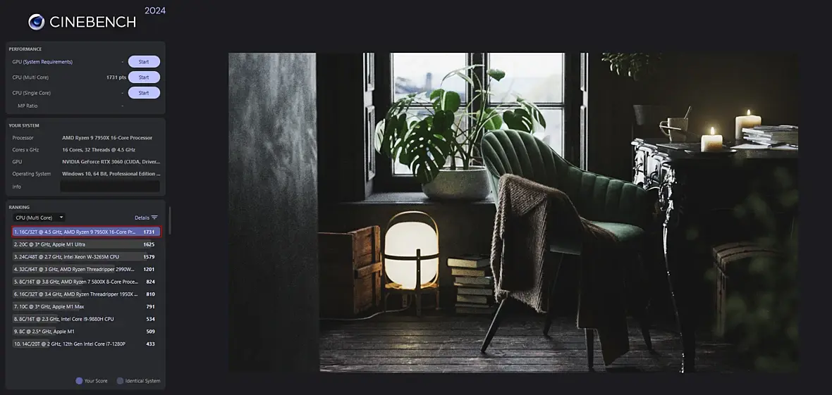

Ребята Привет!
1731 балл мало для такого процессора? При нагрузке в среднем показывает 4850 Mhz

Цитата SychevK:
5,22 Ггц По напряжению это что?

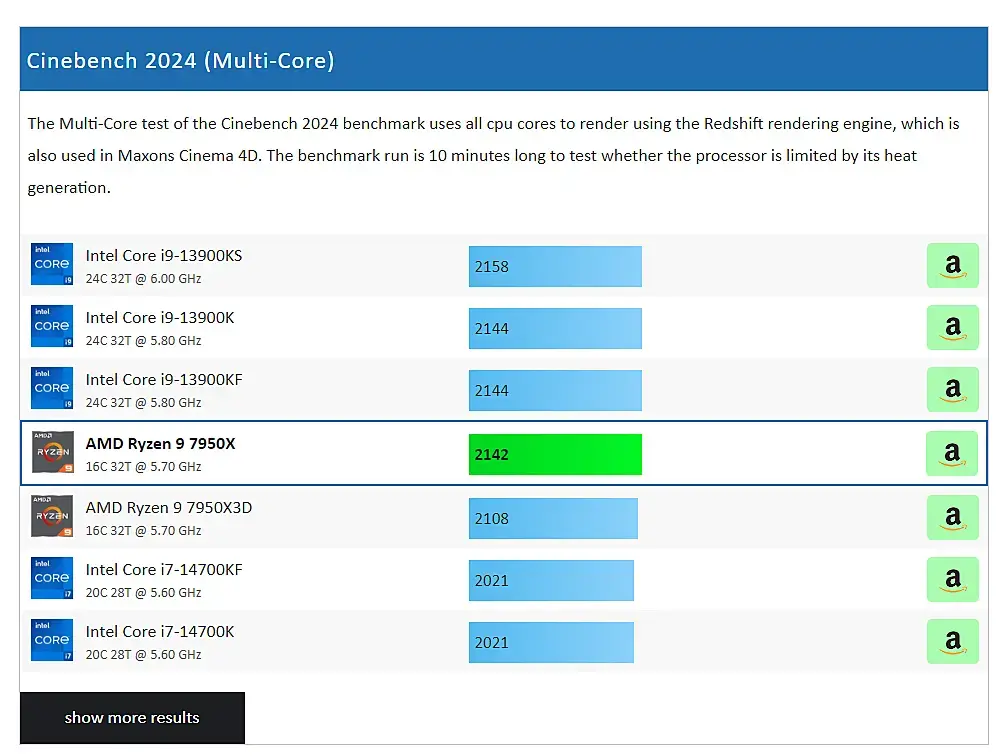

Для теста производительности своего процессора можно воспользоваться специальной программой, называется Cinebench.
Скачать можно тут: https://www.maxon.net/en/downloads/cinebench-2024-downloads
После установки запускаете тест. Он будет похож на рендер. Итогом увидите число. Ориентиром держите в уме 2142. Если у Вас плюс-минус в рамках до 5% погрешность, значит все нормально. Если сильно меньше, тогда беда и Ваш процессор работает медленнее, чем должен.
Я протестировала... я плачу крокодильими слезами... там не то что до 5800Х упало... там ещё хуже! 545 pts!!! У меня, оказывается 4 ядра из 16 включено... **ать... пошла включать. Дай Бог здоровья Вам, ребята, кто подсказал где смотреть!

На сайте c 13.03.2012
Сообщений: 11
Цитата Blew:
Ребята Привет!
Такое же значение выдал при 14 ядрах включенных. При 16 - 1842 балл
В целом, уже более-менее нормально.
Если взять за условный эталон в 2140 баллов при 5.7 ГГц, то при 5.2 ГГц, должно быть около 1900 баллов.
А если еще температура в диапазоне 85-90 градусов и потребление до 200 Ватт, то вообще песня.

grdesigner, 5.7ггц это однопоточный буст при нагрузке на половину ядра. И то на норм плате и в определенных условиях )) В рендере там обычно около 5.2ггц, если у платы активирован какой нить там "Enchancer" может чуть даже больше быть, но это когда прям плата валит 230вт с жестким режимом LLC и на крутом охладе. А без этих Enchancer-ов или с каличными настройками в биосе - в рендере 7950Х может проседать даже чуть ниже 5ггц.
https://3dnews.ru/assets/external/illustrations/2022/12/02/1078275/frequency.png
5.2ггц на воздухе норм частота для 7950Х, IMHO.

Earanak, да Вы все верно говорите.
Я ж поэтому и написал условный эталон. Известно, что для тестов создают определенные условия, дабы показать максимальную производительность, а в реальной жизни при рендерах 24/7 результат окажется скромнее.
Более чем. Насколько мне известно, то это и для воды под рендер вполне хорошая частота на все ядра.
Не знаю какие тестеры так делают, не смотрю таких, но если речь идет про CPU Monkey скрины с которого выше показывали - я ни разу не припомню что бы там результаты были выше среднего по больнице, скорее наоборот они как то тестируют что у них даже чуть слабее результаты что у Интела что у АМД smiley-unknw.gif
На 5.8Ghz 7950X выдает в CineBench 2024 - ~2400 баллов :
https://hwbot.org/submission/5379178
В стоке при 5.2Ггц он выдает примерно 2150.
