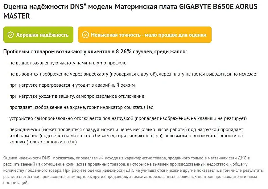

Гугланул вашу мамку. перед покупкой гуглил и свои, по ним чисто было, а по вашей нехилый такой список. Как же вы брали? Не посмотрели?
это уже там так выводится после того как я свой негативный отзыв оставил))
а до этого не было сильно негативных отзывов там..
выбирал по обзорам и ревью в интернете. По обзорам и у тех, кому повезло не нарваться на брак - это топовая мат.плата)

Ну тогда махнут на другую и должно взлететь. Где-то в отзыве читал как человек три мамки подярд сдал по гарантии в днс, все были с браком. Представляю как у него пригорало.
