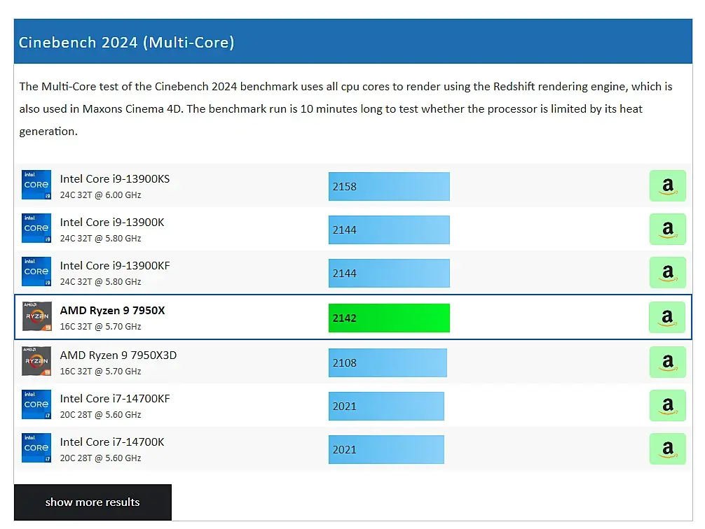

Для теста производительности своего процессора можно воспользоваться специальной программой, называется Cinebench.
Скачать можно тут: https://www.maxon.net/en/downloads/cinebench-2024-downloads
После установки запускаете тест. Он будет похож на рендер. Итогом увидите число. Ориентиром держите в уме 2142. Если у Вас плюс-минус в рамках до 5% погрешность, значит все нормально. Если сильно меньше, тогда беда и Ваш процессор работает медленнее, чем должен.

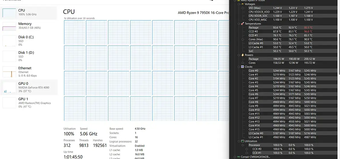

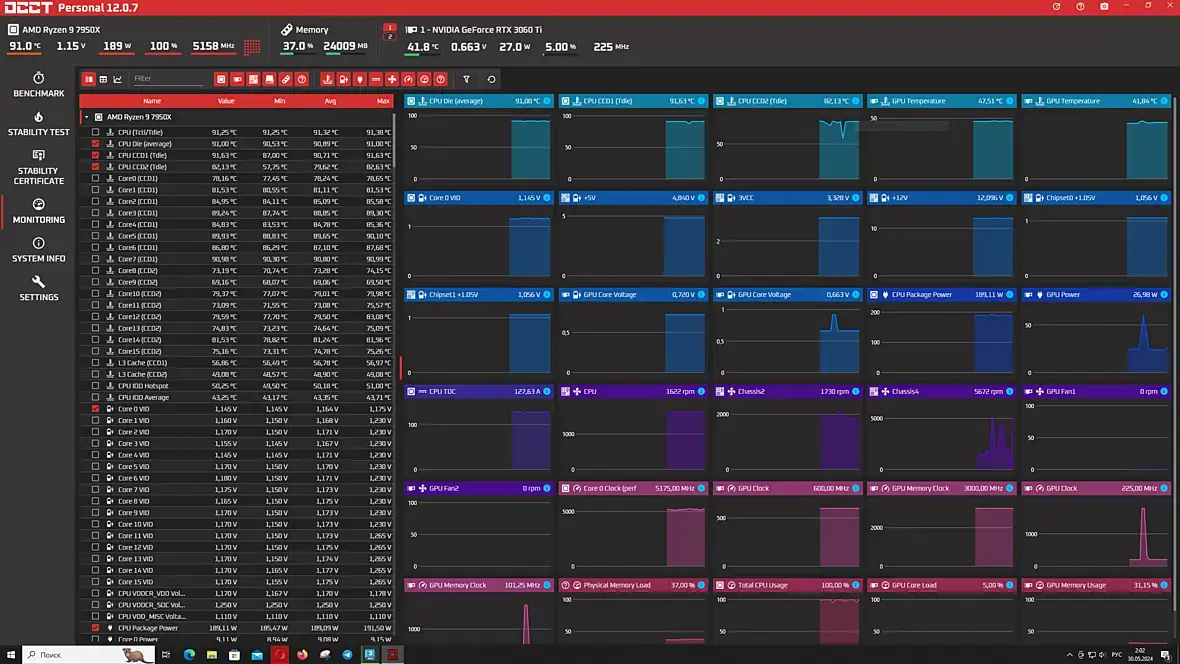

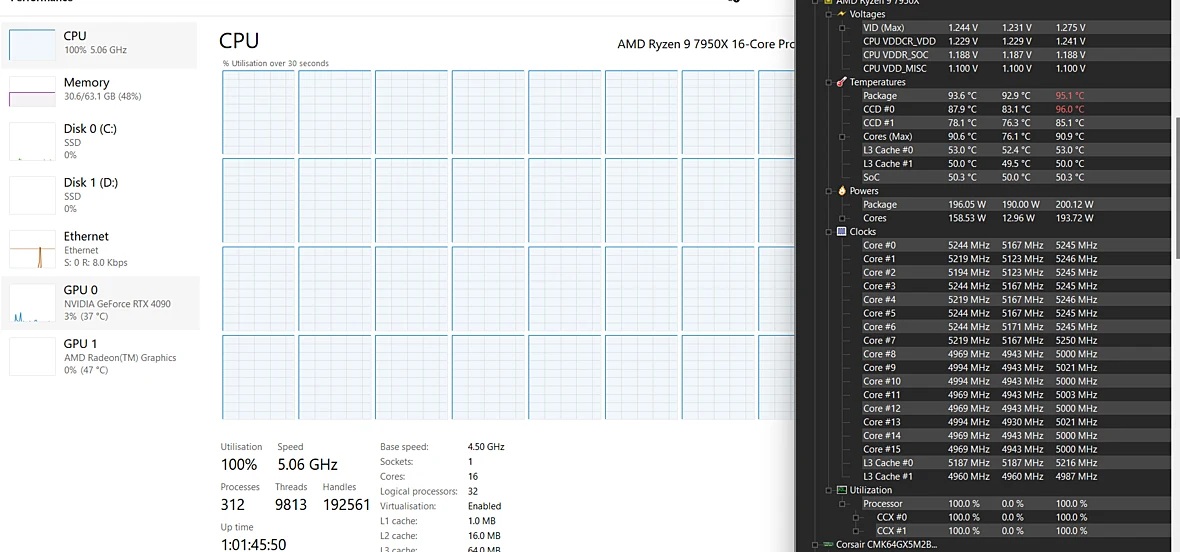

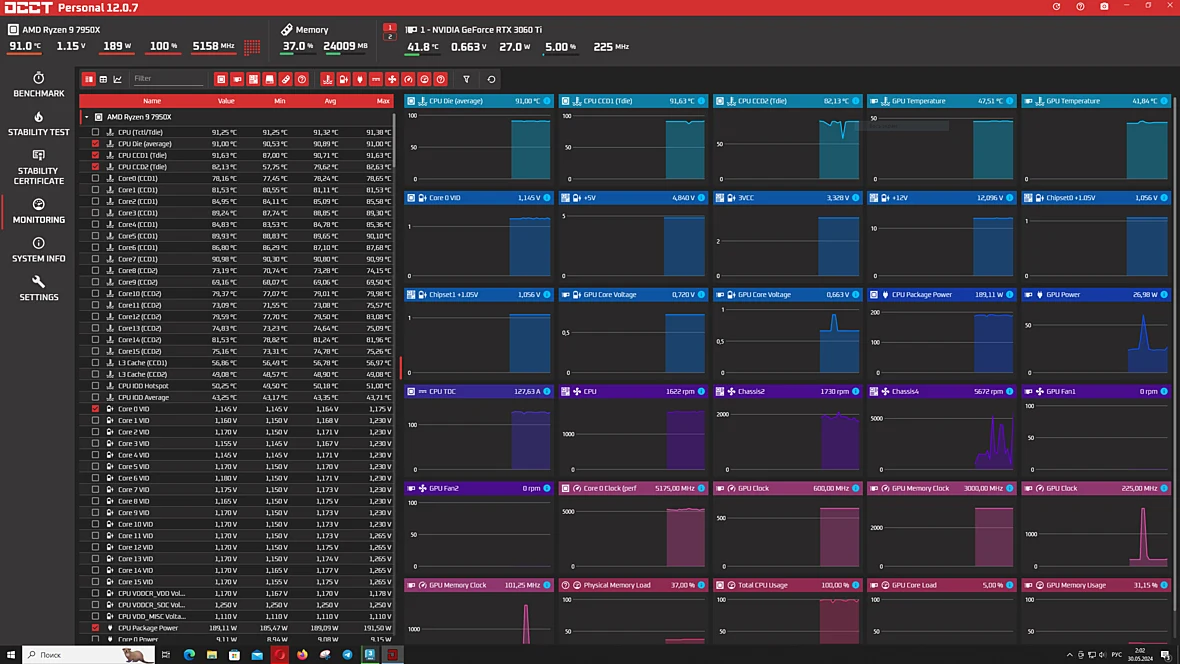

никогда не гонялся за "попугаями", но тут решил почитать.
зарядил тест и что-то мне не нравится то, что я вижу.
это так должно быть? выдавил 1900 птс.
охлад - арктик 360 (не мой выбор)
