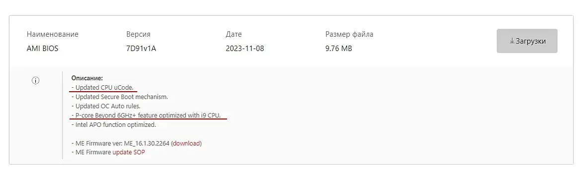

Вышло обновление для биоса, стоит ли накатить? Год не обновлял биос после настройки памяти и 13900к
Заинтерисовало это обновление P-core Beyond 6GHz+ feature optimized with i9 CPU

Если что 6Ghz+ это речь идет про буст лучшего (одного) ядра на одном потоке. Т.е грубо говоря половина одного ядра когда нагружена. В стоке у 13900KF это 5.8ггц при таком раскладе и без всяких обновлений биоса. Нафига биос для этого обновлять - не знаю. Можно взять прост в VFPoint поднять самому частоту до 6ггц, протестить и при нужде вручную напряжение поднять. Ну да, теперь это за вас сделает кнопка в биосе. Только вот какое напряжение оно подберет это уже другой вопрос. И нафига оно нужно в целом - хз. Однопоточная нагрузка на одно ядро - редкое явление нынче. Не ну если вы ставите рекорды по FPS в каком нить Crysis 1, S.T.A.L.K.E.R. где игры не могут в многопоток - то, ок. Но как только будет появляться какая то фоновая нагрузка то частота будет сползать ниже. Сейчас куда ни глянь однопотока все меньше и меньше. Ну получите вы в каком нить Excel +200мгц, и че толку smiley-biggrin.gif
