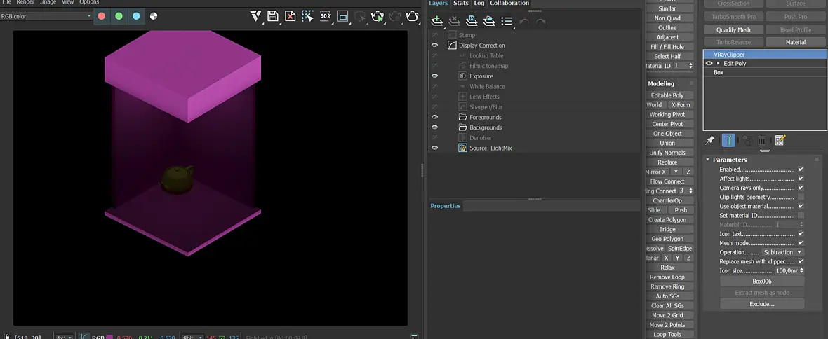

Думал можно слайсом сделать , дак в короне он опять "недоделаный" какой то, свет снаружи пропускать в комнату будет .   То ли дело вирей ))
куча настроек слайсера

i_voodoo, в интерактиве потренируйся, в целом ты верно делаешь все.
Корона камера должна быть в режиме орто.
Точка расположения камеры должна быть внутри интерьера, чаще всего. во вьюпорте тебе не будет видно фактического кадра, но в режиме wireframe плюс минус можно сориентироваться.
view size  позволяет сделать "угол зрения" больше или меньше, тк расстояние от обьектов зачастую не поменять в широком диапазоне.
плоскость вида режет объекты, поэтому очень близко не пододвигай к предметам, играйся расстоянием и "углом".
галка инфинити обычно отжата, тк нам не надо в такой задаче захватывать то, что за камерой

to Medonozza  о это уже интересней вечером буду пробовать, может и раньше получится. Если это твой рендер то схема должна работать, спс!
