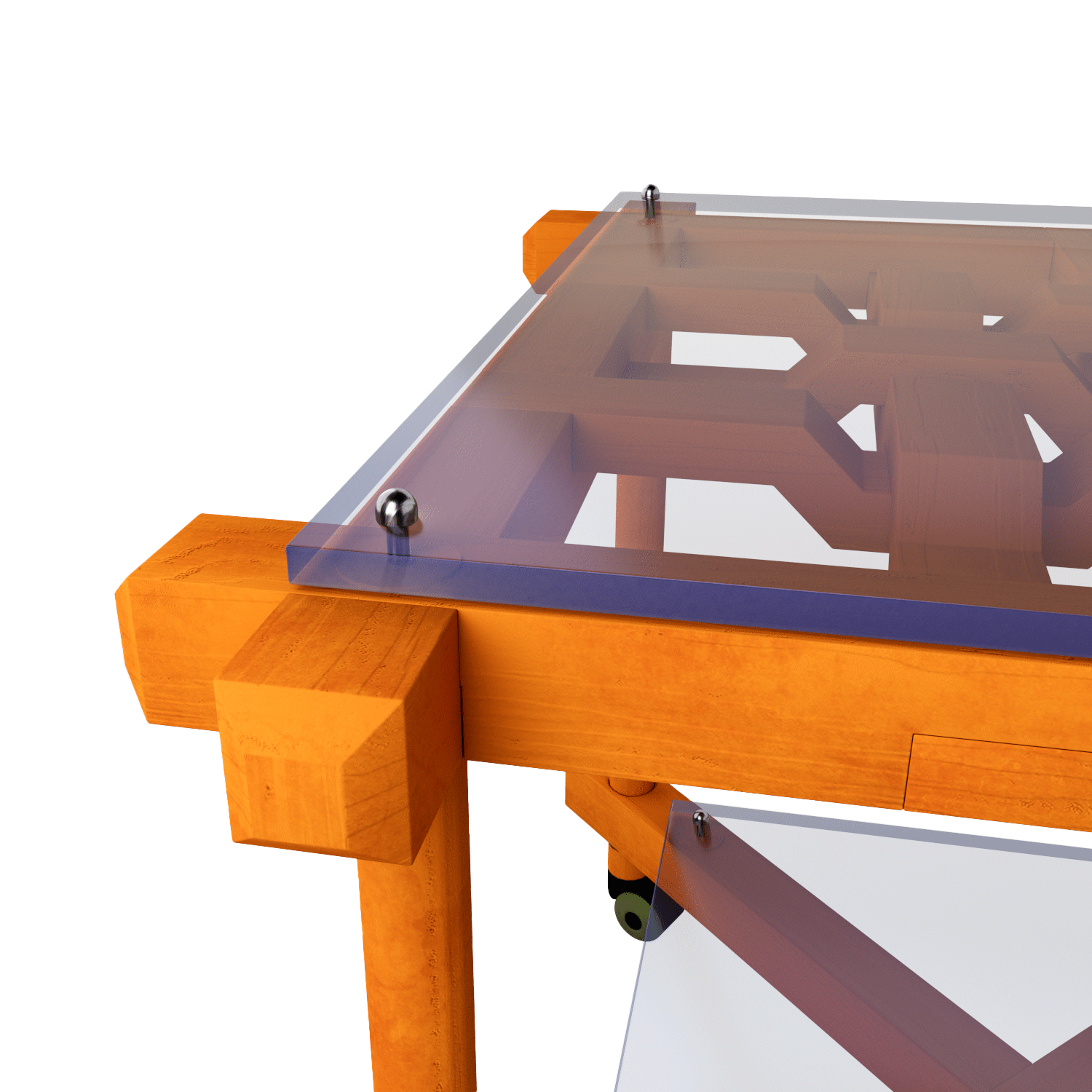

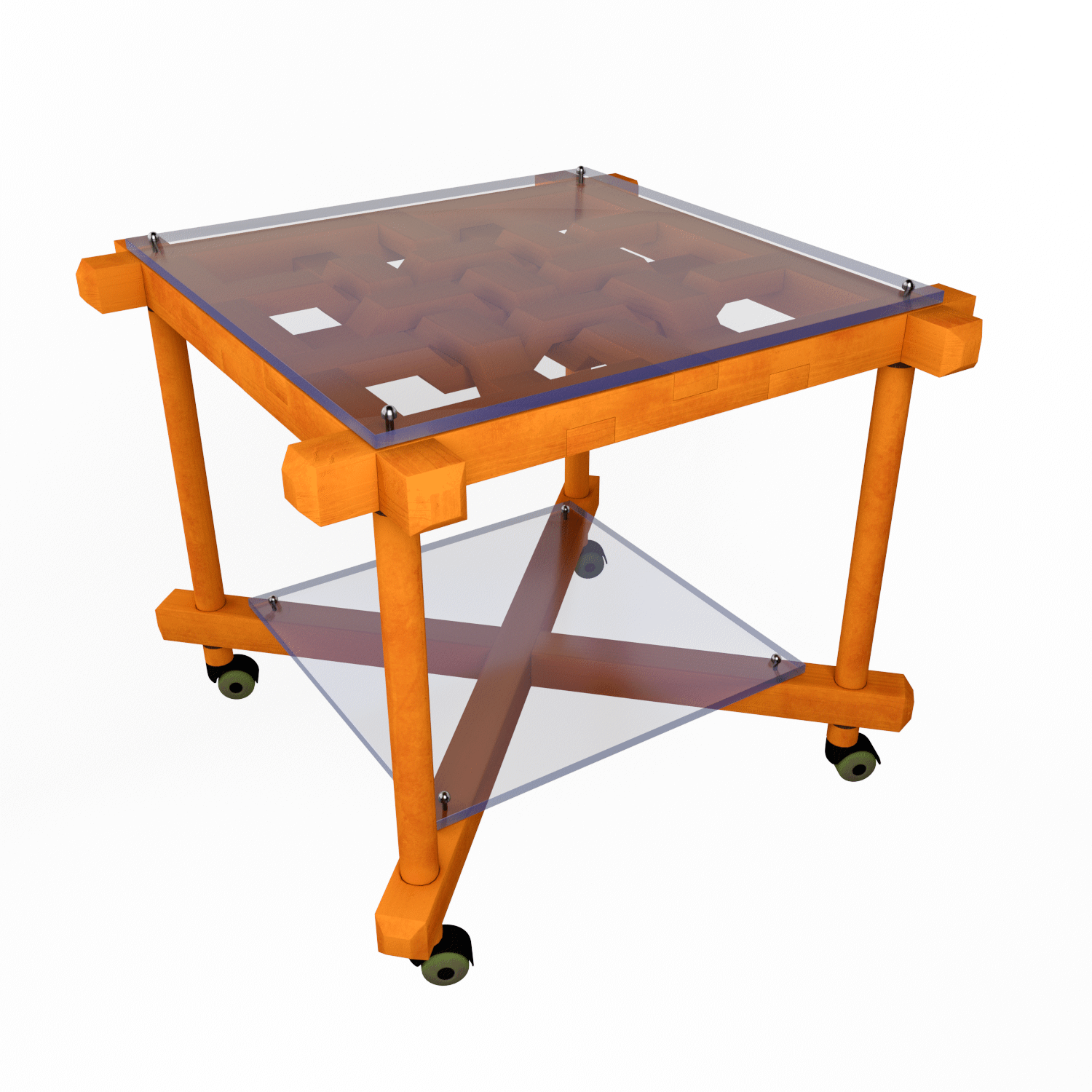

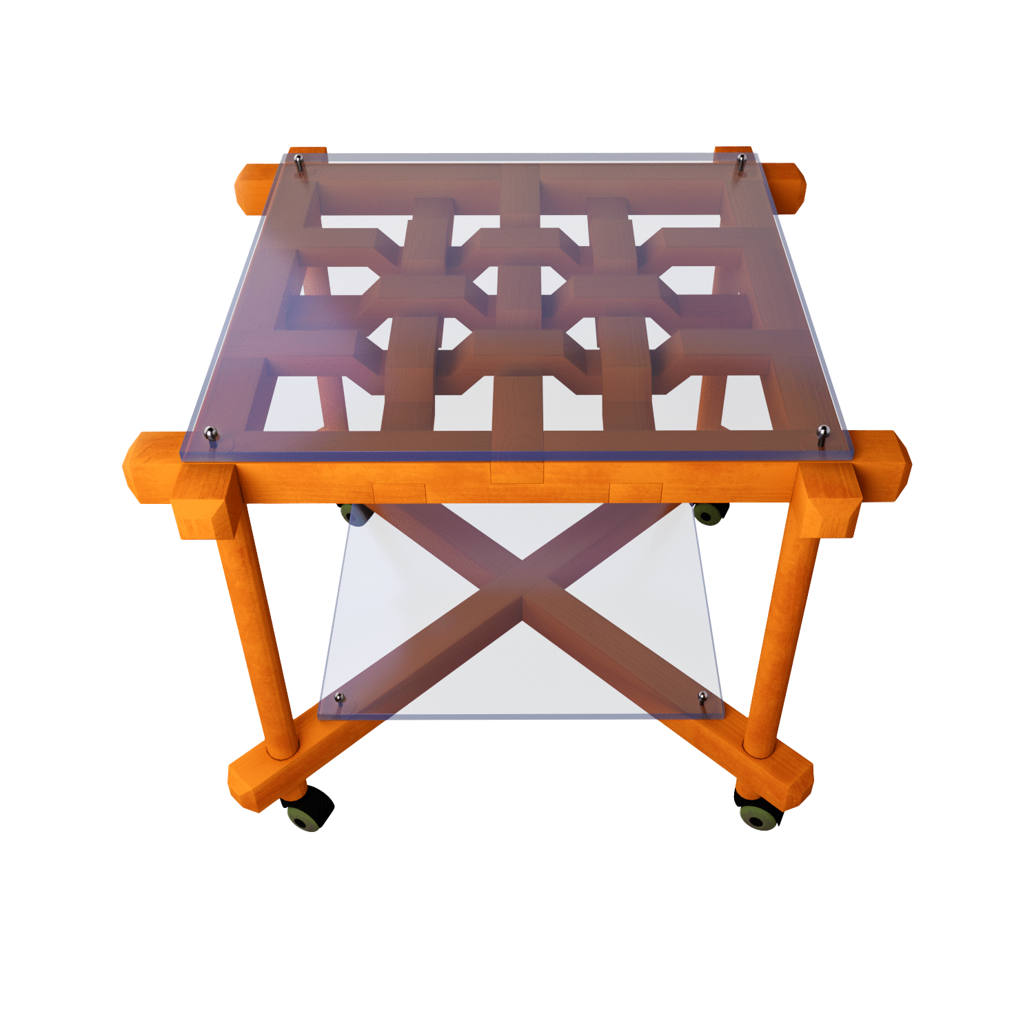

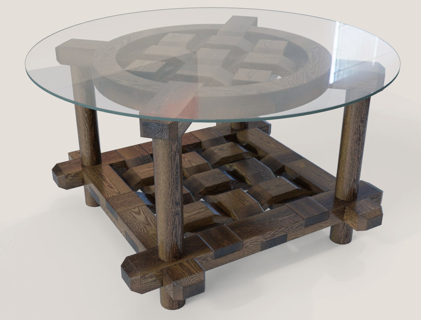

Всем доброго времени суток. На платформе относительно недавно. Решил визуализировать мебель своего деда, что бы она увидела вторую жизнь так сказать. Начал вот с такого журнального столика. Ответ модерации был следующий:
"Низкое качество модели. Материалы, превью не соответствуют уровню платной модели. Модель удалена. с ув. модератор"
Я очень рад что есть стоки на которых идет строгий отбор моделей по качеству исполнения и в целом был готов к правкам. Ознакомился с правилами и как думал правильно понял, чего от меня хотят, но сейчас если честно в тупике. Модерация пока ничего не ответила, так что обращаюсь к народу.
я прекрасно понимаю что модель по сути не замысловатая, но я ее и взял первой так как хотел сначала понять правила и порядки платформы.
На сайте c 10.03.2024
Сообщений: 447
Ну из очевидного, текстура дерева так не может лежать на торцевых спилах. И в целом материалы дерева и стекла далеки от реалистичных. По геометрии, столяр вряд ли допустит такую выпуклость торцевых спилов, что торчат по бокам подстолья. А в целом, не возьмусь советовать, что необходимо для прохождения модерации, но очень хотел бы взглянуть на оригинал, нравится задумка.
Сообщений: 4723

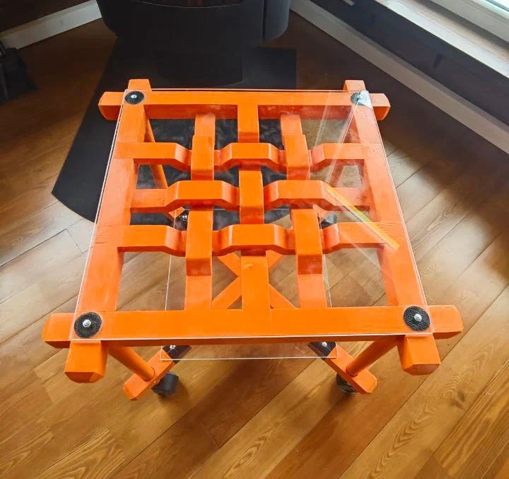

вставьте ее в интерьер и посмотрите как она выглядит, неужели в оригинале такое оранжевое дерево с зелеными колесами? Стекло тоже такое синее не бывает, обычно слегка зеленоватый оттенок от примесей. Материалы нужно переделать и рендер более презентабельный. Посмотрите чужие примеры и подачу. Да здесь не только нужно модельку сделать, но и красиво подать, потому выкладка тоже затратная

Прикладывают фото этого столика в реальности
да. Добавил пару своих правок, подумав что сделаю модель интереснее, но видимо переоценил свои способности. Штош, будет дорабатывать

в оригинале дерево крашеное, у вас дерево оранжевое, просто сделайте дифуз оранжевое, а текстура дерева должна идти в бамп, возможно в глосинес, тогда будет выглядеть крашеным. найдите нормальную hdri для окружения и бликов. Стекло слишком толстое и синее, нужно белое либо совсем чуть-чуть зеленоватое, можно добавить отпечатки пальцев в глос не сильно заметных. Ножкам цвет поправить, можно добавить в бамп мелкую карту нойз как обычно у всех пластиковых вещей, видно на рендере в таких ракурсах не будет, но может модератор оценит, они любят сложные материалы). Возможно сделать несколько копий с разным цветом вместо оранжевого, черный, белый, деревянный

Мне кажется тут проблема чисто в визуализации и подаче.
Ракурс, стекло, материалы. Кинуть туда пару аксессуаров. Журнал, ретро предмет какой-то. Модель должна заиграть. Должно появиться желание ее купить. У вас есть желание ее купить?

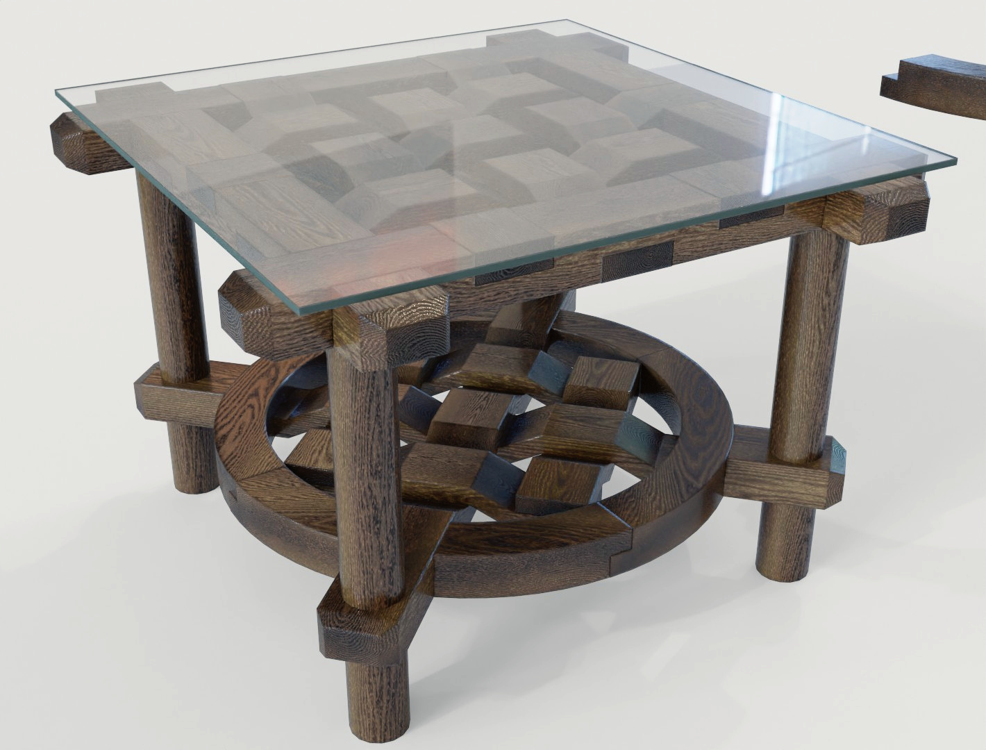

Опять же не скажу за модерацию, мне оно не интересно, но с тезисом
Цитата Женька:
никому кроме вас не нужна мебель вашего деда.
не согласен. Дизайн имеет разумное зерно. просто планки надо делать шире, расстояние между ними меньше. Их переплетение должно напоминать кельтский узор, или славянскую свастичную вязь. Только аккуратнее как в плане закона, так и в плане истинных значений древних символов.
Никакой краски, дерево под лак или масло воск.. Возможно браширование и искусственное старение, прям грубые потёртости. Никаких пластиковых колёсиков, возможно сочетание с кованными изделиям.Вот как то так мне видится, накидал по быстрому.
Текстура генератор дерева какой то ?
Сообщений: 447
Процедурная текстура, блендер. Давно собирал, для виза всякой резнючки.

Вот и думаю, картинкой так не сделать. Либо заманаешься стыковать
Поперечный спил сам затемнял, или автоматом так делает?

Автор вроде хочет именно повторить модель , а не доработать . Но от там в пропорции не попал по моему у деревяшек , у колесиков они у него вообще маленькие

Я обычно сперва моделью такие штуки, потом воплощаю в дереве. Тут возможна целая коллекция мебели на основе таких плетенок. Пусть с дедом посоветуется.

По поводу того, что мебель моего деда никому не нужна, — это странный комментарий. Ну, допустим, имелось в виду, что мне нужно делать модель более продаваемой. Изначально идея была не в продаже, но если для публикации это необходимо учитывать, то окей.По поводу изменения форм и деталей конструкции. Да, я думал об этом, но не хотел бы сильно менять оригинал, так как изначальная концепция и идея были в другом. Конечно, хочется добавить что-то свое. Я стараюсь ограничиваться мелкими деталями. Пример: крепеж стекла к основной конструкции. В оригинале там довольно не приглядные шурупы с шайбами. Я добавил небольшие насадки, а сейчас, когда переделываю модель, так и вовсе думаю отказаться от визуализации крепежей или минимизировать их как можно сильнее.Касательно текстур и материалов — в целом соглашусь со всеми комментариями. Глянув на модель спустя некоторое время, понял, что они получились не такими, какими я их задумывал.Сделаю несколько цветовых решений. Думаю, это поможет.Возможно, тут играет большую роль то, что для публикации на этом стоке я пересел с Blender на 3ds Max. Помимо этого, свою роль сыграл Substance Painter. Тоже в нем пока слабоват.Хочу отметить, что все вышесказанное не является оправданием. Работа над ошибками ведется. И все комментарии я постараюсь принять и отразить в работе. Всем большое спасибо за помощь.

А мне кажется зря меняете/убираете детали, так теряется "игрушечность" ( как у детского конструктора) этого предмета и его какя-то  брутальность, хз как правильно выразится, у него в реальности очень интересный дизайн и дерево выглядит как металл или даже пластик, такой некий парадокс
