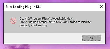

Столкнулся с проблемой при установке любых последних версий короны выскакивает такая ошибка. Переустановка короны, макса, microsoft visual c++, и даже виндовса не помогает. Брандмауэр пробывал отключать, так же не помогает. Буду благодарен за любой совет.Windows 10 3ds max 2016Скрин ошибок.

На сайте c 03.12.2019
Сообщений: 4
Всем привет.А у меня вот это...Кто подскажет что делать?((

Была та же проблема. Устанавливала несколько раз корону, попробовала все то что написано выше. Помогло вот что: Если ранее у Вас уже была установлена одна из предыдущих версий Corona Renderer и при открытии программы кряк от неё будет мешать - удалите его.
Осталось найти этот кряк) А теперь вспоминайте куда его установили в прошлый раз. Если остался установочный файл, то посмотрите куда в какие папки закидывали "кряк"в инструкции. Смело удаляйте
Я нашла в папке
.....\Autodesk\3ds Max 2019  файл назывался Corona_Release.dll
у этого файла дата установки соответствовала дате установки предыдущей версии короны.

На сайте c 29.08.2017
При удалении старой версии короны программа для удаления не снесла некоторые её компоненты в корневой папке 3д макса. Удалите из корневой папки 3д макса все (Legion*.dll и Corona*.dll, и ScatterCore.dll) и поставьте корону заново и буит вам счастие.

Макс ставился чистый, версии(2020), Корона тоже ставилась под этот Макс в первый раз, только одной версии.
И всё равно выползла эта ошибка инициализации. Грешу на версию Виндов - Win7 Ultimate x64.
По тому как рядом стоит новая рабочая машина с чистой виндой - Win 10 Pro. Использованы те же самые дистрибутивы Макса и Короны что и первый раз. Всё встало и работает без каких-либо траблов.
Под 7-кой, не хочет ...

Столкнулся с такой проблемой на одном из серверов с win7. Странно, что на одном, везде все одинаковое стоит. Помогла установка полного пака обновленийhttps://blog.simplix.info/update7/

оо, дружище, БОЛЬШОЕ спасибо !!! После запуска этого апдэйта и -надцати перезрузок всё завелось и заработало под WIN7 ...
