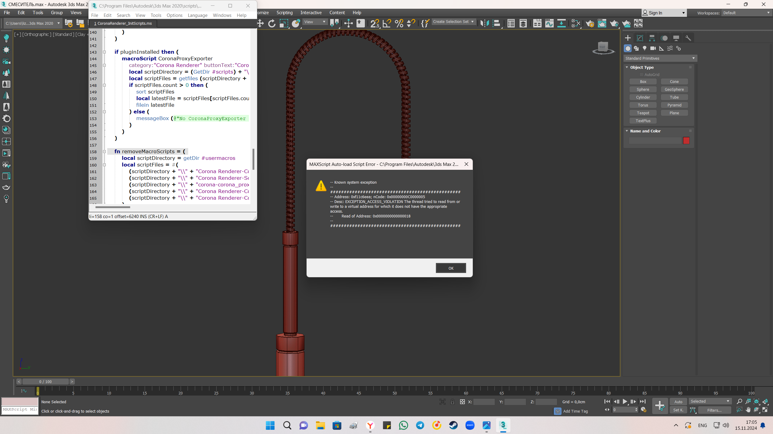

Столкнулась с такой ошибкой при запуске 3DMax.
Что делать-не понимаю...
Постоянно нажимаю на ОК и окошко пропадает, но при последующем запуске программы-опять выскакивает...
Добрые люди, помогите пожалуйста разобраться...

Плагин корона рендер установлен?
На сайте c 17.01.2008
Сообщений: 263
Конечно корона установлена, вон сбоку панель ее. Один скрипт висит в автозагрузке и вызывает ошибку.
сходите по этому пути:
c:\Program Files\Autodesk\3ds Max 20xx\scripts\Startup\
и удалите CoronaRender_initScripts.ms
Видимо после установки короны он не был удален. Возможно установка короны прошла не очень корректно. Других проблем с Короной нет?
