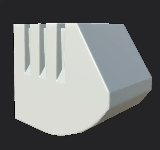

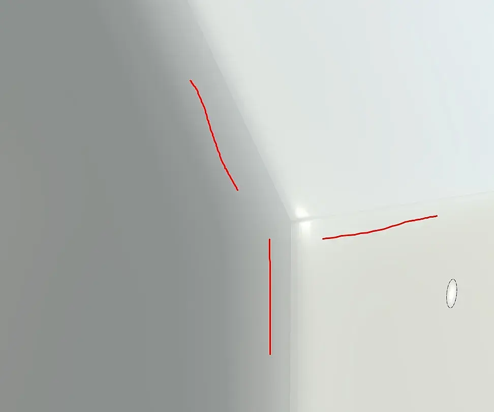

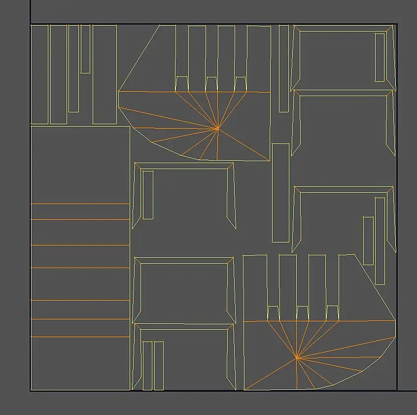

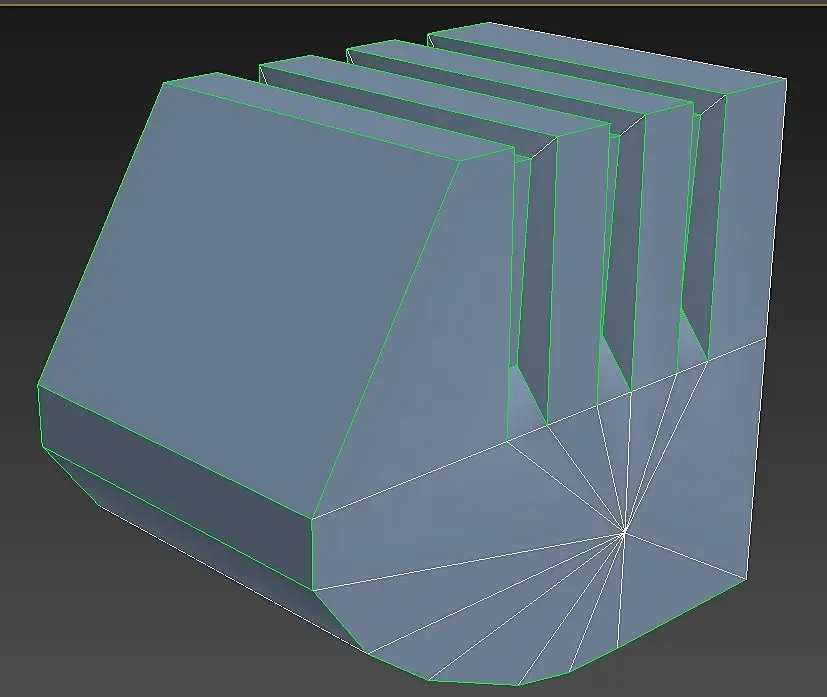

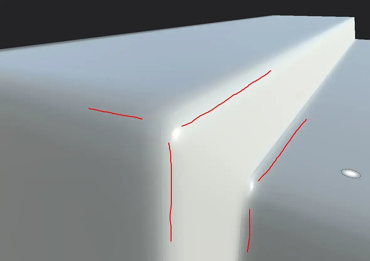

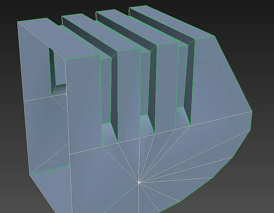

Привет. Учусь запекать Normal, и ни как не могу решить одну проблему. При запекании на местах стыков UV- шеллов остаются швы. Все делаю по учебнику, шеллы образующие жесткий угол отделяю друг от друга, назначаю hard -edge. Пробовал и группы сглаживания назначать разные, и утилитой TexTools пробовал результат не менялся. Моделю в максе, разворачиваю в лейауте пеку в сабстансе. Проясните чо ни так то ? Или же это нормальные швы?

проверить паддинг текстуры, проверить гамму файла и его входную гамму, проверить уровень фильтрации текстуры.
тут описано что да как http://www.svartberg.com/tutorials/article_normalmaps/normalmaps.html

1 Smooth Group, No Sharp Edges, triangle polygons

Так швы то почти незаметные. Всё равно фаска для прямых и острых углов бампом идёт для небольших объектов - вряд ли кто будет вглядываться. А на тупых углах наверняка всё отлично.
На тупых все отлично да, то есть это нормальные швы, без них ни как? Это game-dev модель, часть оружия, и в теории будет прям перед носом всегда.
Если прямые и острые углы будут на больших моделях или перед самым носом - я бы сделал фаску геометрией на пару сегментов, а сверху уже бампом "доразгладил". Заодно и силуэт модельки будет не таким топорным, без острых углов.
Но это от целей зависит, конечно же - вдруг моделька для мобилок и нужно считать каждый полигон.

Ага, тоже подумал фасок добавить, попробую

Тут нужен кейдж, тогда должны уйти эти полосы. Видимо лоуполька не совсем правильного размера.

Кейдж можно сделать из лоупольки применив к ней push. Кейдж должен полностью покрывать и лоуполи и хайполи модель, а так же должен иметь такое же кол. вершин.
А как это не правильного размера ? Что ты имеешь ввиду?
По поводу кейджа, я еще пробовал в мармосете печь и кейдж там настраивал, результат был такой же как в сабстансе.
UPD: Попробовал с кейджем в сабстансе, такой же результат
Значит что лоуполи не должен вылезать за хай поли (физически). Или его должен накрывать кейлж (искусственно). Вообще на прямой угол не запекают скругленные части, фаска все равно должна быть.
Цитата Quasar:
Кейдж подгружается в сабстанс отдельно.  Кейдж можно сделать из лоупольки применив к ней push. Кейдж должен полностью покрывать и лоуполи и хайполи модель, а так же должен иметь такое же кол. вершин.
Кейдж же есть в настройках паинтера, только там надо галочку поставить и выставить отступ. Но это не точно а проверить не где, я на работе.
Нет с размерами все нормально, осталось попробовть добавить фасок на лоу.
