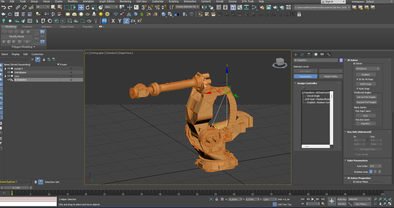

всем привет у меня такая беда вот пытаюсь на робота разобраться как повестить рычаг робота но я гуглив инете хайды находятся но там через кости, а как кости привязывать я не понял может как то подскажете как это сделать )
 скрин робота (заместо костей я использовал сами моделей может подскажете как лучше сделать с самими костями) )
Но хайды там на стрелы с ковшами но суть одна)

Привет, зачем вам кости использовать в данном случае? Надо проще делать, разбиваете объект на детали, которые двигаются, вращаются как в реальном мире, выставляете пайвот по оси движения (вращения), создаете емпти как контроллер и все. Такой подход более рациональный для техники. Функционал костей здесь избыточен
