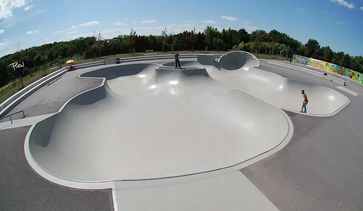

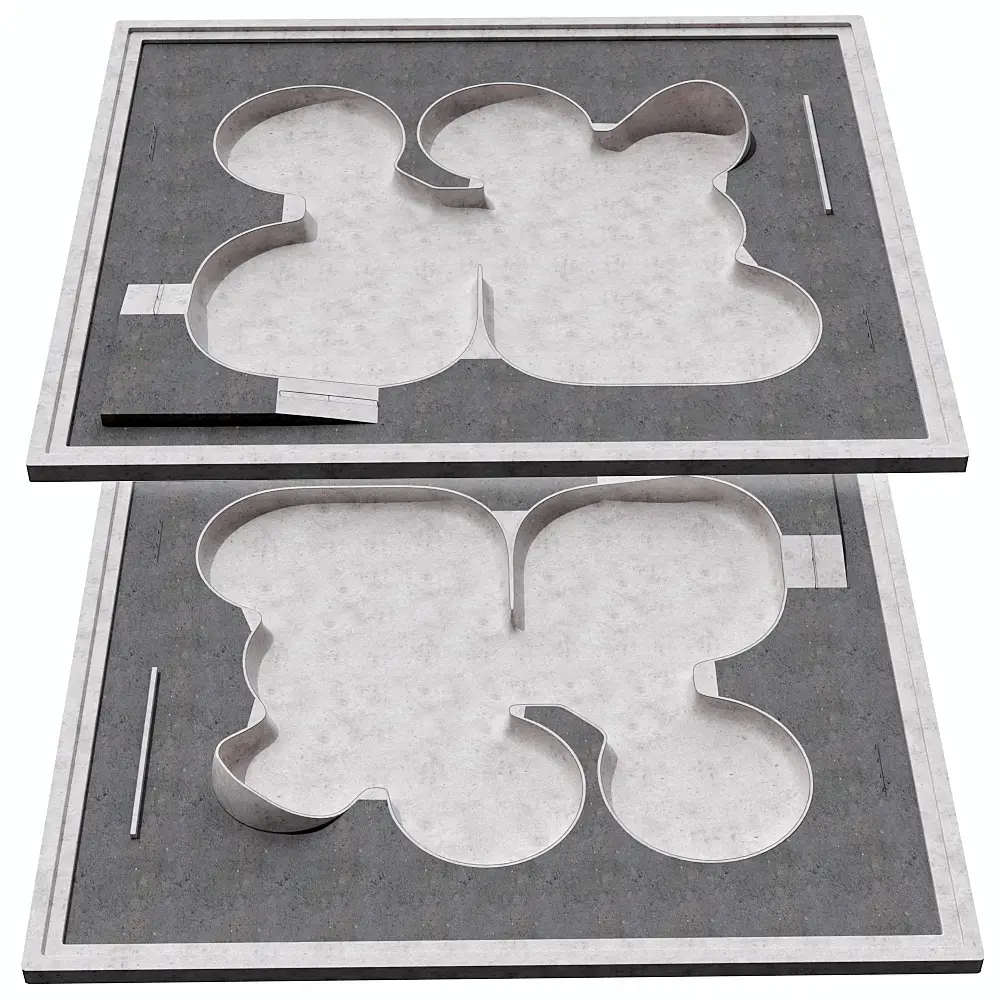

Добрый день, не нашел уроков на ютубе и в целом не могу понять, как сделать такую модель (скейт парка). Если делаю через Sweep проблема потом отрисовать толстые стенки. Может есть какой то способ, помогите пожалуйста
На сайте c 08.12.2009
Сообщений: 657
Воронеж

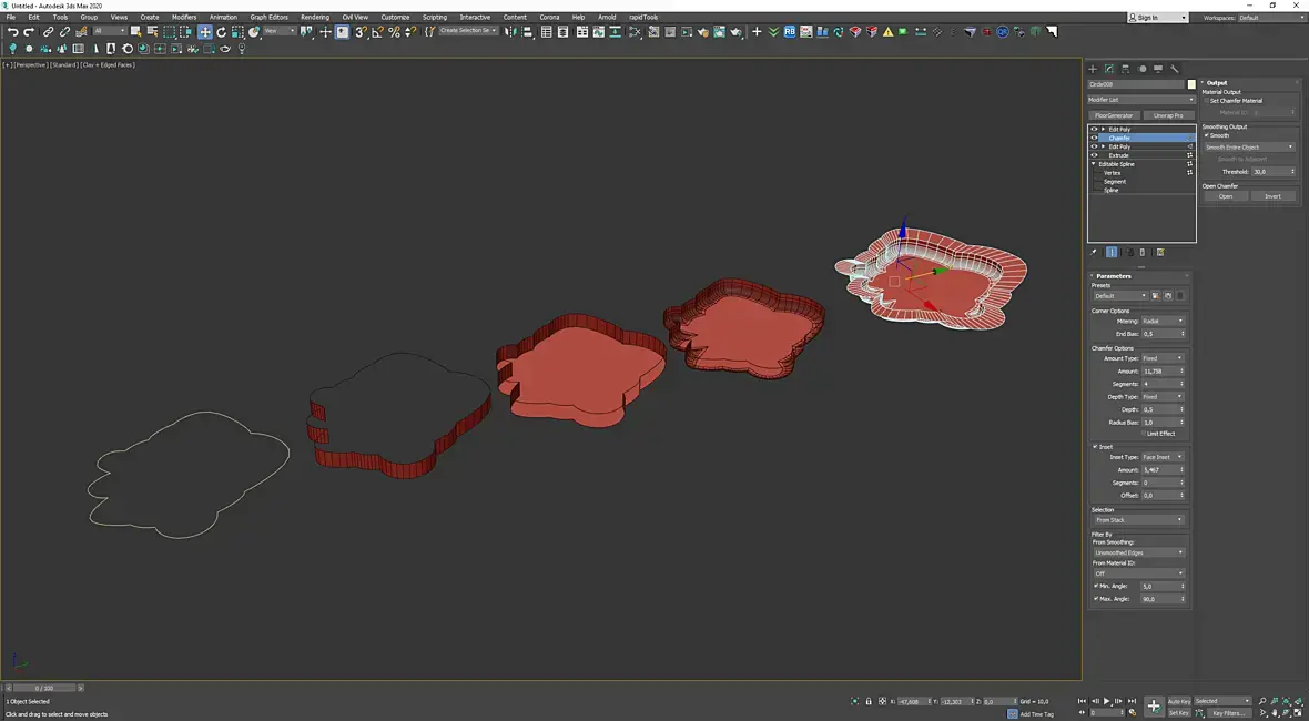

Я бы делал под сабдив, но этому в посте не научить, можно вот такой способ попробовать, но скорее всего придется править ручками

Спасибо, по крайней мере знаю куда смотреть. Пробовал через булен и свип, получалась фигня

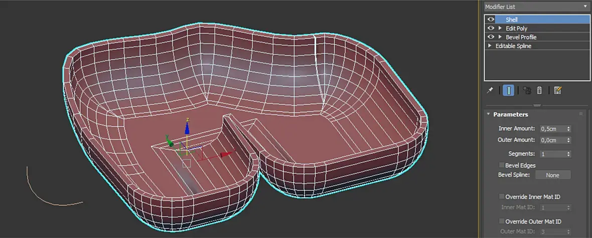

Я бы бевелпрофилем запилил и толщину стенкам шелом. Перед шелом сеточку местами придется почистить, но в целом способ вполне годный, на мой взгляд.
Спасибо большое!

Может булианом соединить несколько сплюснутых полусфер? Потом шелл. Сетка конечно будет не очень, но если не накидывать смус, то для рендера должно сойти

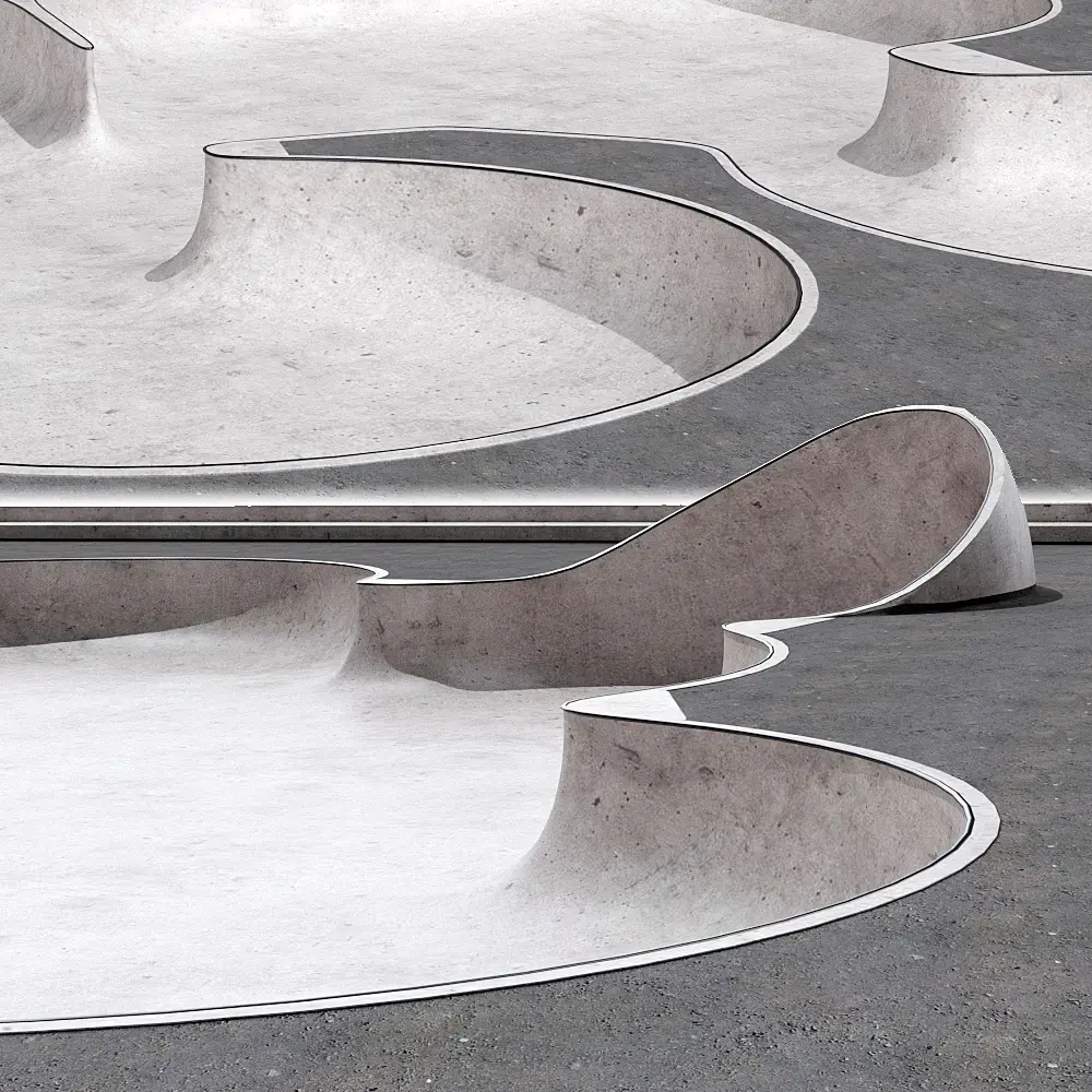

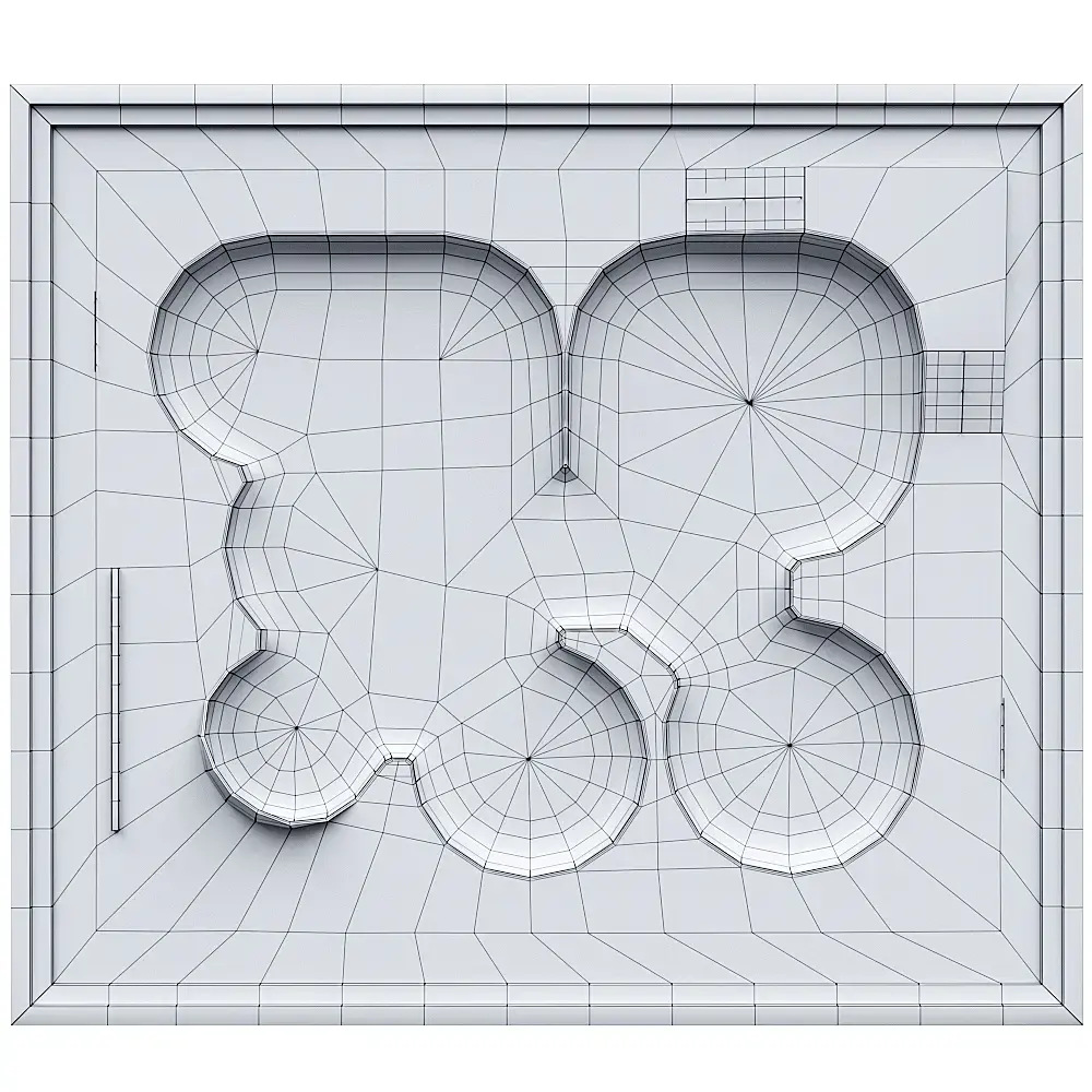

Необходимо составить из 2д элементов вид сверху, добавить соединяющие элементы(сплайны) между кругами. Используем трим в едит сплайн,чтобы удалить ненужные линии, оставив только необходимый контур. Все это сшить с помощью велд. Применить модификатор эдит поли, выделить общий полигон, применить экстуд и выдавить на необходимую глубину. Применить инсерт к нижнему получившемуся полигону. После чего у вас появится промежуточный эдж, к которому вы применяете чампфер и создаете нужный плавный переход с помощью иттерации в данной функции.После чего, соединяете между собой точки на дне рамп. Далее переходить к элементу сферическому. Создаете сферу с тем же количеством ребер, что у вас на рампе, отрезаете не нужные полигоны и с помощью кат вырезаете нужный ореол, после чего удаляете не нужные полигоны. Сшиваете все. Далее поднимаете нужные полигоны пандуса. После чего создаете внешний ореол площадки . Бордером выделяете внешний ореол рампы и внутренний у общего ореола площадки, заливаете дыру с помощью плашки кэп. Нарезаете ребра соединяющие эти два элемента для корректного будущего сглаживания. Применяете к периметрам фаски. Выделяете ребро по рампе и преобразуете его в сплайн с помощью криэйт шэйп в эдит поли. После чего, выделяете сплайн и придаете ему толщину для создания слайдера. После добиваете дополнительные элементы. Не знаю даже какой вам вариант удобнее. Первый, который я предложил или же этот.
Вот теперь огромное спасибо. На счет реакции -вы правы, погорячился. А вот за разъеснение огромное спасибо, пойду пробовать

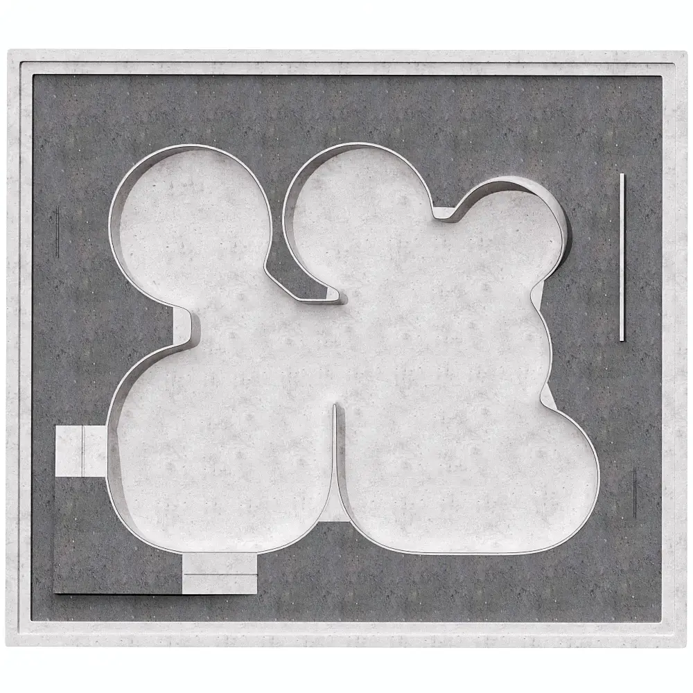

Вид сверху может вам поможет и сетка, но это конечно же все на глаз...
