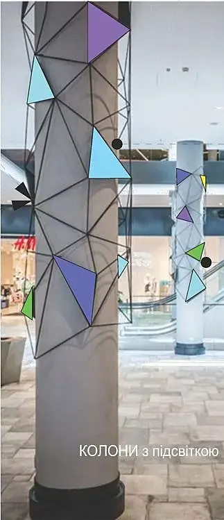

Помогите, как смоделить такую сетку
На сайте c 02.07.2015
Сообщений: 4
Вроде легко, но как, мне в голову не приходит

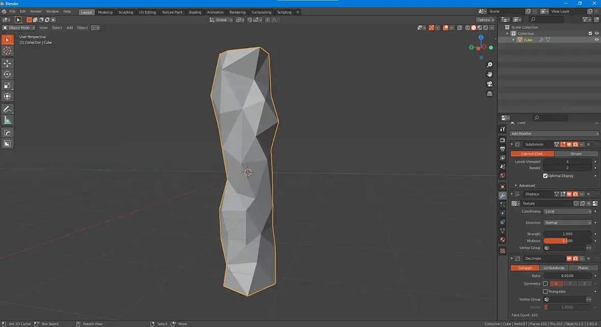

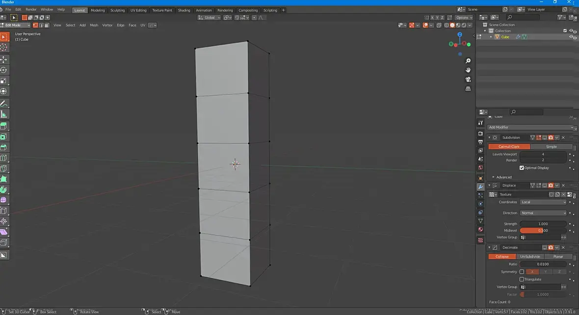

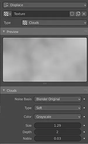

В дисплейс карту нойса
Как вариант, замоделить саму сетку классическим способом (ручками по фото) и согнуть вокруг колонны skinwrap
Ручками я бы сделала один треугольнык - полигон, нужные оставила, в остальных ребра превратила в лайны
Можно катом нарезать на цилиндре, потом вершины нужные вытащить наружу за пределы изначального цилиндра. Короче говоря. тоже ручками, просто иначе. Чтобы полегче было, надо посчитать читаемые вертикали и задать соответствующее число граней у цилиндра. Наверно около 6-8 судя по фото

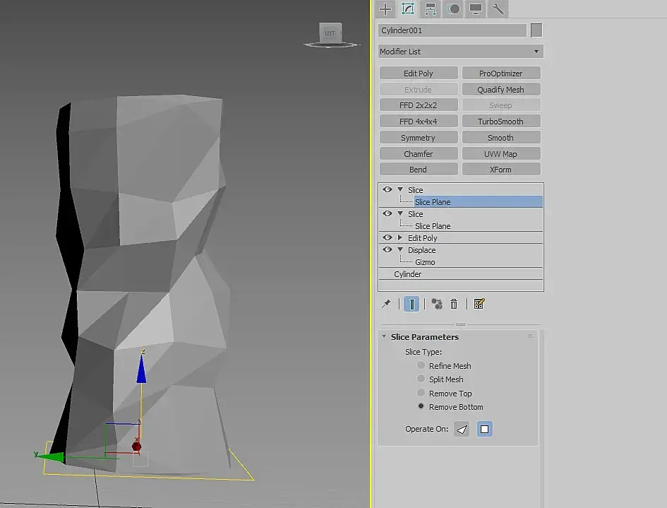

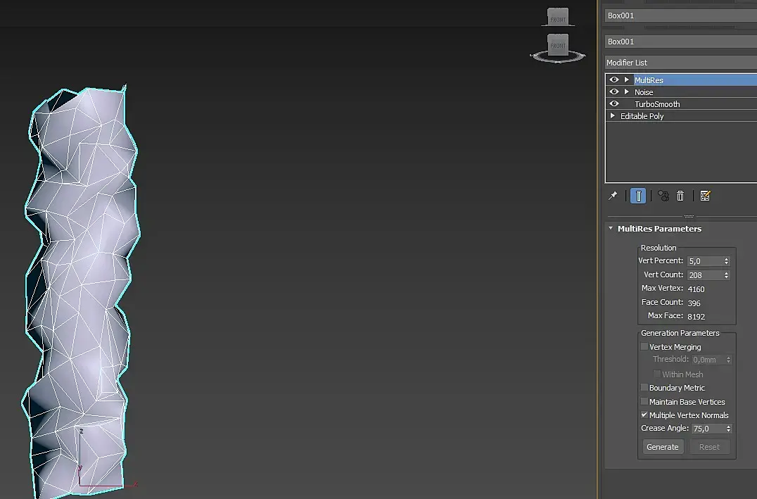

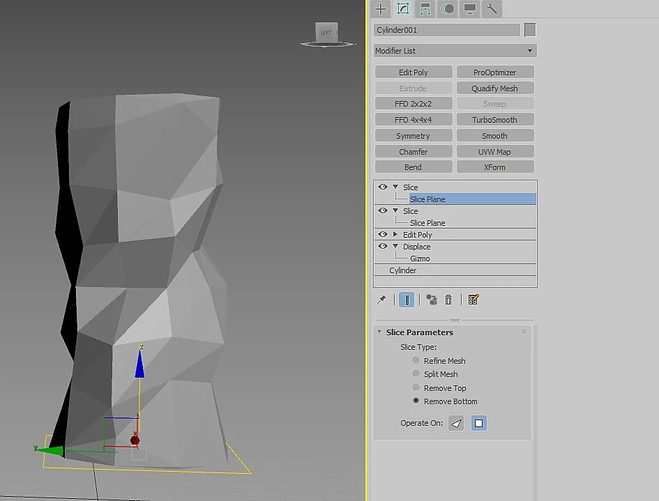

Начать с цилиндра.
Перевести в Поли (очистить группы сглаживания).
Рандомно сколлапсить вершины по вкусу и чуть подвигать их:
В верхней проекции выровнять все точки по кругу плюс-минус.
Выделить все грани.
Create Shape From Selection (Linear).
Через Break и Weld разбить и соединить нужные вертексы, где они "рагульно дружат".
Дальше свиток Rendering у Сплайна: галки на Enable In Renderer и Enable In Viewport.
И форму и толщину задать.

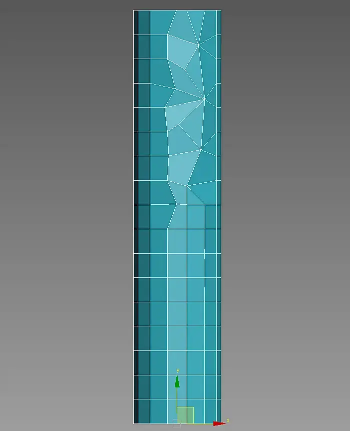

1. Если хочешь  повторить рисунок орнамента, лучше сделать это руками. Смоделить часть и сделать паттерн, подвигать точки, повторить рисунок каркаса размножить его,  свелдить точки , скрутить в цилиндр с помощью модификатора Бенд м так же свелдить точки на краях стыка.
1.1 Либо попробуй скинварп вместо бенда.
2. Выбрать нужные  полигоны и с помощью команды инсет сделать ребра каркаса. После завершения дать команду шел для толщины.
3. Разделить материалы по ID
Это будет более точное попадание

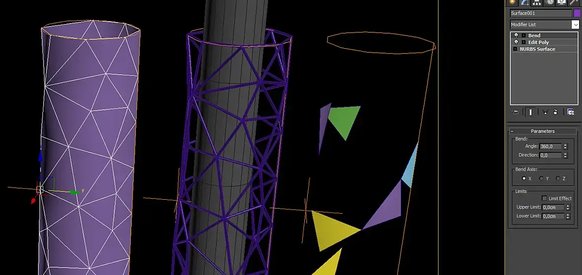

nurbs surface-delaunay/bend 360 deg
копи референс1 - lattice - struts only
копи референс2 -  tyselect -random/delete mesh/mesh select/MaterialByElement - random

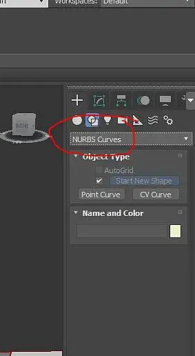

автор заявляет, что умеет пользоваться максом, значит разберётся

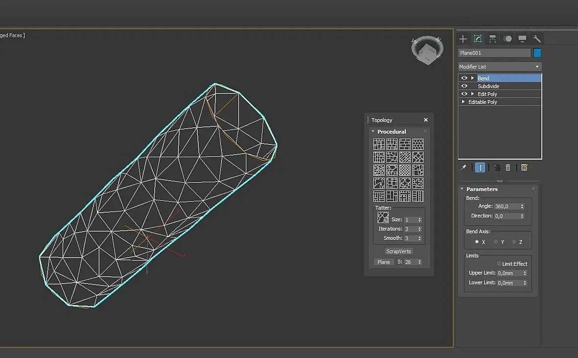

Чё тут мудрить-то? Плейн- EditPoly- Generate topology - Subdivide - Бенд

Цитата ViTcore:
Спасибо огромное
Спасибо!
спасибо!

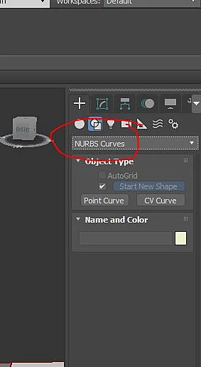

Цитата ViTcore:
тут только такое есть

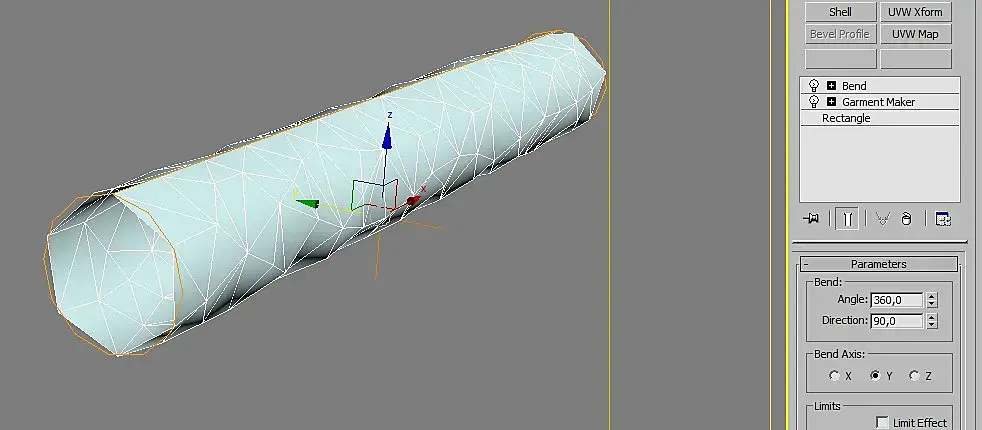

Сообщений: 17178
Без нурбов в 3 хода:
Сообщений: 4
Спасибо большое, сделала!)

Ахаха, а ещё лучше нойзом жахнуть, а потом ретополгию в блендере, и в майку modify -> polygon edge to curve  оттуда в блендер, а там уже и бригада с галоперидолом подъедет
