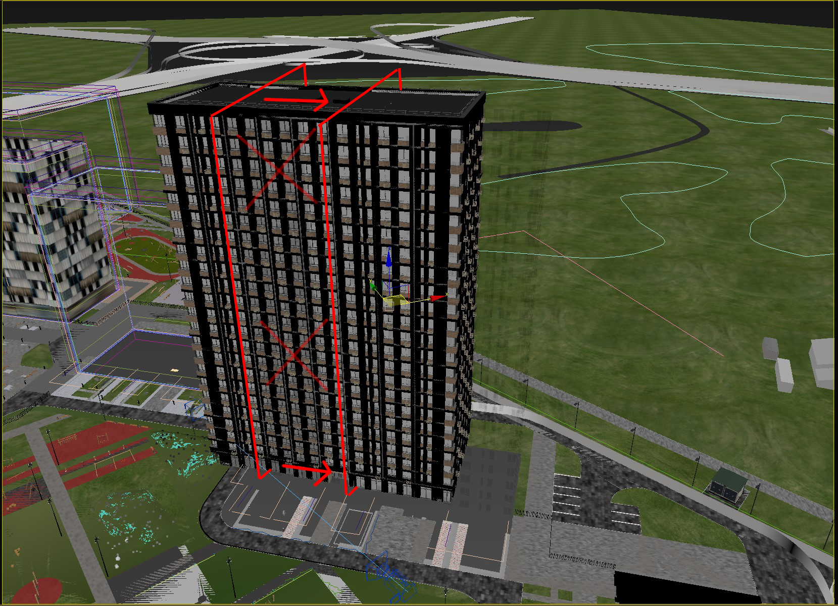

Добрый день, Всем!Помогите, пожалуйста, найти модификатор, который поможет мне скрыть (не удалить), среднюю секцию дома.
Ты отмечаешь часть здания по контуру, дергаешь за стрелочку и он скрывает не нужную часть здания, как то так. Выглядит примерно как на скрине. Если вопрос глупый, прошу понять, простить и не обижать.

думаю лучше слайса не найти из заводских максовских. сделайте две копии дома. у одной отрежте слайсом одну часть а у другой другую - и соедините

Как вариант дублировать дом и слайсом скрыть у каждого нужную половину

я бы сделала так. сделать три дома -  две копии от оригинала в режиме референса. один оригинал скрыть, а уже сверху на копии кидать слайс. тогда если вам надо будет что-то изменить в оригинальном доме у вас сразу эти изменения будут и в обрезанных копиях

Для этого можно пользовать материал
Типа этого.
https://3ddd.ru/blog/post/narezaem_nishi_i_otverstiia_ne_zatragivaia_geometriiu_modeli_professionalnaia_metodika
Конечно придется в каждый материал дома залезть, но можно и над общим блендом подумать
На сайте c 16.05.2009
Сообщений: 580
В последнем обновлении Corona появился Sliser материал как раз для этих целей.

Если дом в едином меше ( да и не в едином), можно просто хайднуть середину, если я правильно поняла вопрос

А зачем две копии, можно два слайса на одну модель.

Если дом симметричный, как там, то один слайс и потом симметри.

Ребят, всем большое спасибо! Нанесла на дом 2 slice  и скрыла ненужное. Все получилось. Спасибо!

Проще использовать разные клипперы от рендер движка, у врея есть VrayClipper, у Corona свои решения, нет проблем с геометрией, быстро и просто.
