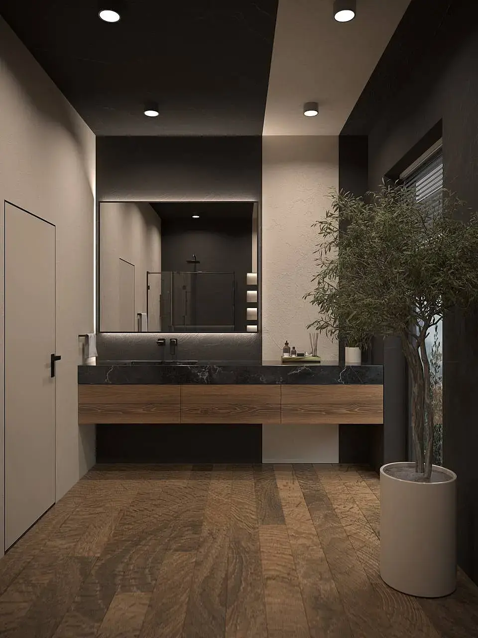

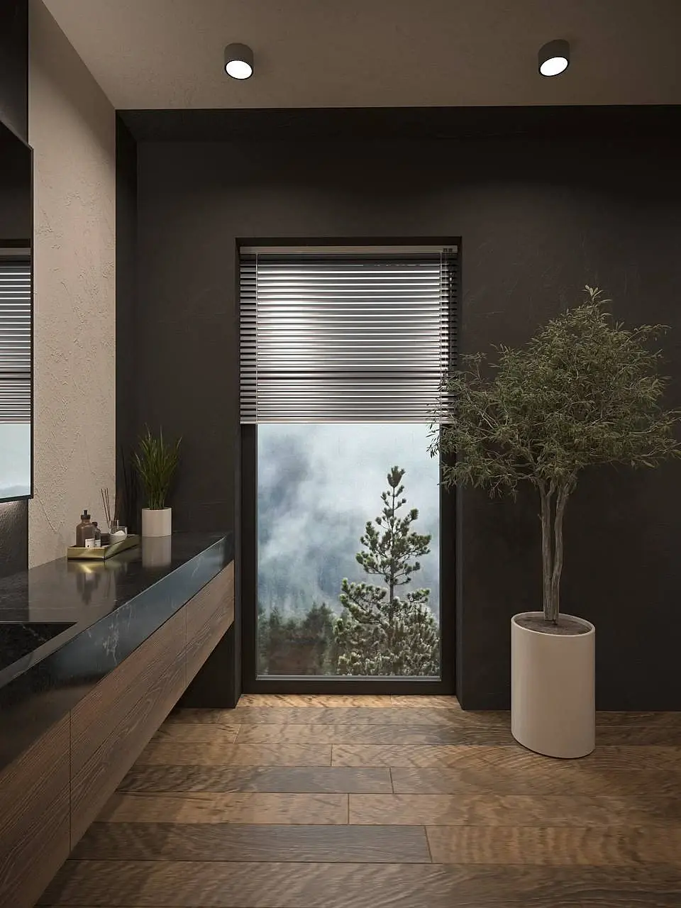

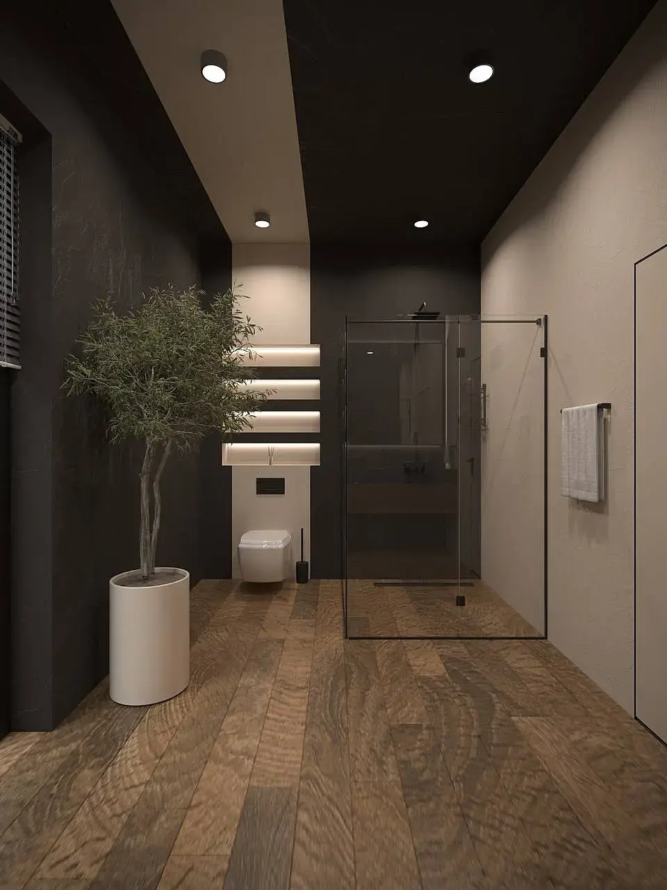

Всем добрый день!) Я начинашка, сделала первый проект.
Кроме "летающего" дерева какие видите ошибки? Хочу исправить и нормально выложить))
Спасибо!

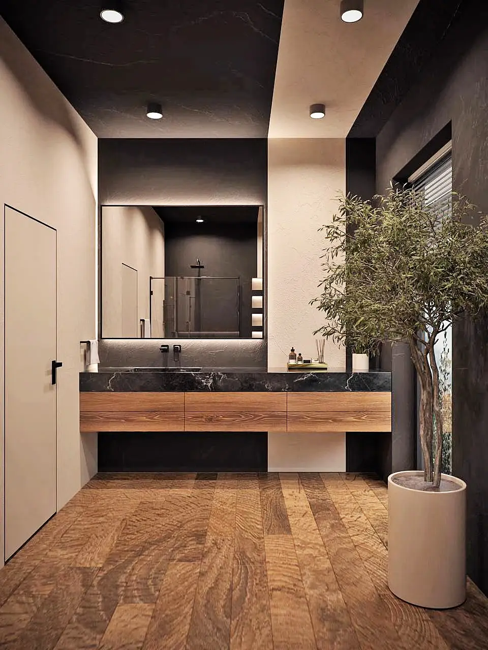

По делу, на мой взгляд, темно и блекло. И на полу текстура неудачная, такое ощущение что не в масштабе. Земле в горшке явно дисплейса не хватает, ну или хотя бы бампа.
Я бы как-то так сделал, а может даже еще контрасту докрутить, но лень уже

Да нормально все у Вас) Для текучки выше крыши) Ток пол мне кажется в мультитекстуре надо повернуть на 90 градусов текстуры плашек...
А если для галереи то простовато, уже санузлом простым никого не удивить. Возьмите идею побольше и сделайте применяя все ваши знания) Заодно попрактикуетесь!

Да лан, для первого проекта вполне себе) Я тут такое видел за 8 лет, что это миленький санузел...) Понимание есть, а дальше практика, практика и еще раз практика и тогда все норм будет))

Хммм,,,
-по дизайну: Дробно, искажает пропорции.
Помещение, довольно узкое и вытянутое. Не лучшее решение делить его цветом вдоль, так помещение визуально еще более сужается. Можно попробовать, разделить поперек, более широкими полосами.
Светильники накладные цилиндрами, ну может, но не очень, или сделать встроенные, или поменять на встроенные линии от стенки до стенки, сочетая с разбивкой помещения цветом материала стен и потолка.
Раковина по центру. Зеркало растянуть по всей стене, подсветка, из под него, только вниз, но при этом необходим светильник для макияжа, пусть подвесной или бра из зеркала(встроенный в зеркало, внутренняя подсветка).
Добавить пуф, рядом с полотен.суш. Добавить гигиен.душ. рядом с унитазом.
Перенести душ-лейку на длинную стенку, а встроенные полки над унитазом растянуть по всей стене и оставить две, высотой по 350мм..
-по визу: Картинка блекло-зеленая, необходим пост-коррект цветовой гаммы, яркости, немного выявления деталей(АО+шарп).
Откорректировать фокус камеры, не такой широкий угол.
Ужасно смотрится текстура пола, заменить как на ящиках под раковиной, откорректировать по плашкам.
Земля в горшке плоская+отражает, ствол и ветки растения блеклые и тоже без бампа, листву чуть темнее и транслюц., мат. горшка, отраж. или бамп..
Материал стен, не понятен, большие панели, без швов? Может добавить немного бликов-отражений, шероховатости,,,
Бэк за осном, не в горизонте(где-то над тайгой), можно оставить, только открректировать. Приглушить свет из окна.
Удачи.)
