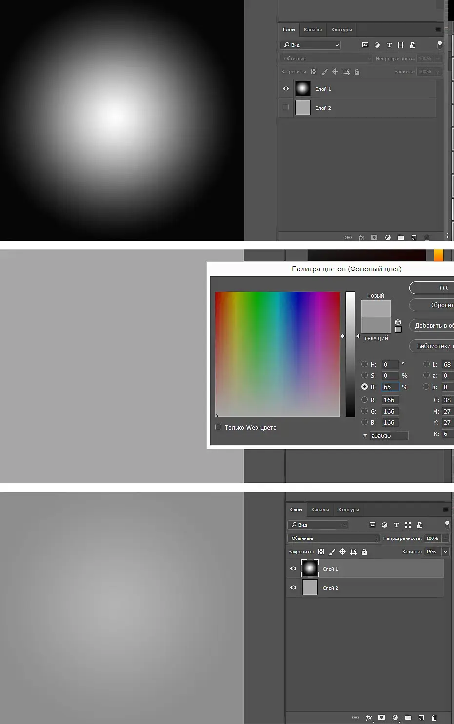

Всем привет! Есть материал кожи.
Значение параметра Reflection Glossiness 0,65.
Так же в слоте лежит текстура с влиянием 15.
Моя задача сделать текстуру такой, что бы влияние ее было 100! При этом результат получился такой же как и при настройке параметров выше.
Мне непонятно каким должен быть тон, что бы он был равен 0,65. Может существует какая-то таблица? Пробовал на глаз, но задача не разовая и это очень не удобно, тем более, что еще нужно совместить с текстурой с влиянием 15.

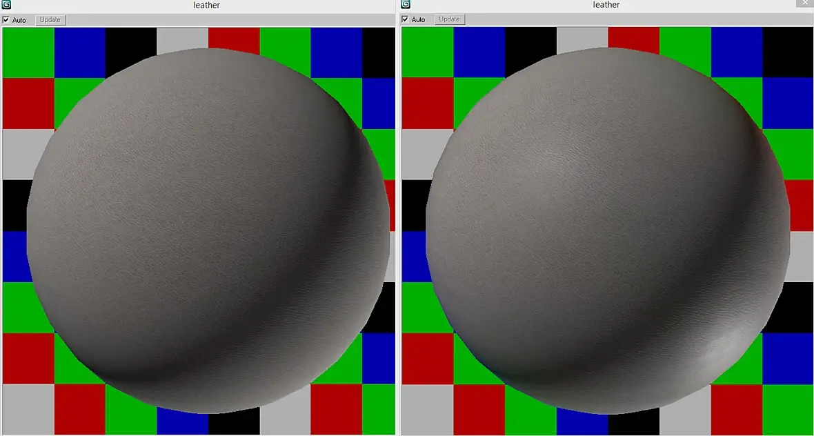

это я сделал в первую очередь. Создал в шопе тоновую текстуру со значением 165. Потом вторым слоем положил текстуру рисунка со значением опасити 15. Слева - что получилось, справа что хочу получить. Что я делаю не так?

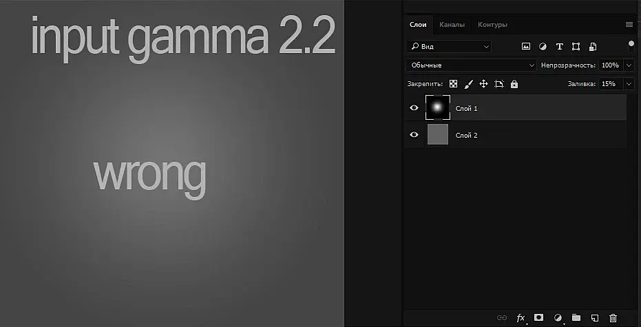

input гамма может влиять, текстура превращается в 100%-ю в фотшопе и получаются значения 142-178 вместо 0-255,  но из-за гаммы входной  эти значения уплывут от линейных.
В целом понятно о чем вы (из-за гаммы отображение в разных редакторах будет разным), но алгоритм моих действий в данном случае мне совсем не очевиден. Что делать то? Выходит на глаз подбирать?

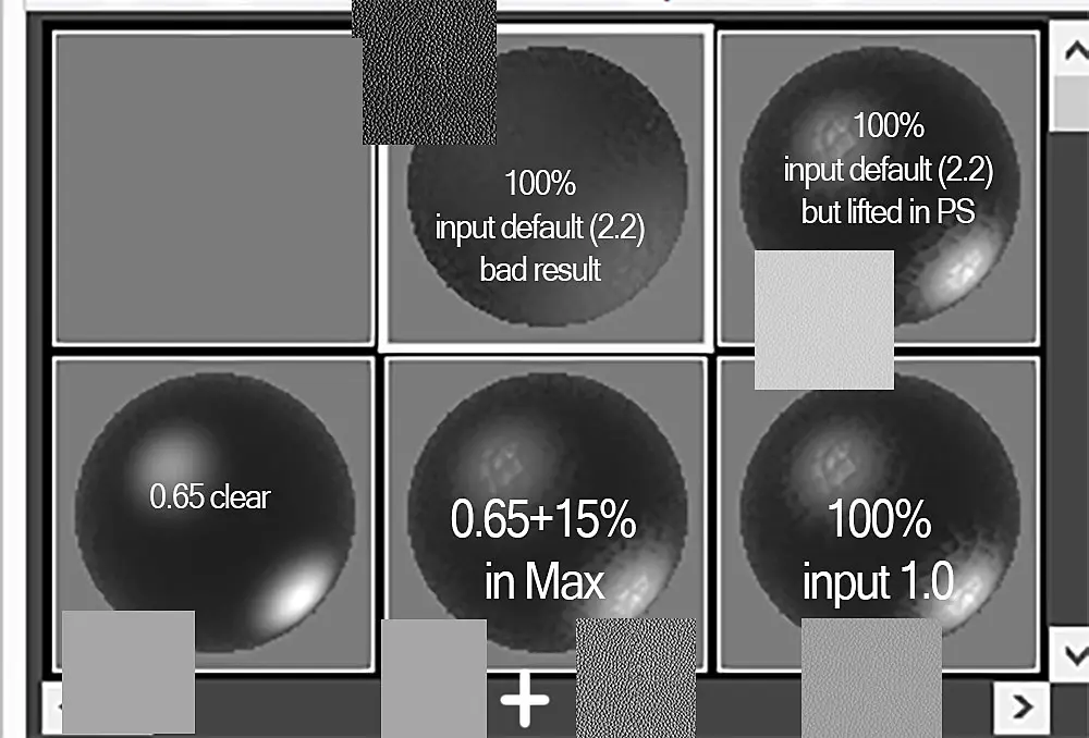

Использовать input gamma 1.0 для все технических текстур (normal, glossy etc). Либо предварительно подымать гамму на 2,2, что может привести к потерям.

Не понимаю, я вроде даже не одно решение предложил и оба рабочие. Вообще техническим текстурам просто противопоказана инпут гамма 2.2.

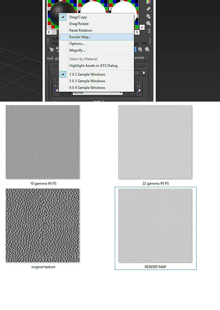

1. Заказчик против что бы вносились какие либо изменения в параметрах битмапа. Терпит только коррекцию filtering или изменение значения блюр. Все остальное, а особенно инпут и аутпут - табу. 2. Я вообще не работаю в гамме 2,2.
Потому я и сказал что вариант решения в моем случае не подходит.
Есть готовые материалы которые нужно изменить согласно заданию в шапке. То есть создатьтекстуру в фотошопе, которая будет работать.

Ок, кладем текстуру в диффуз, вместо глосси, смешиваем с цветом 0,65 на 15 процентов, и запекаем это to texture. На выходе - результат смешивания, его уже в 100% глосси. (Я тоже могу извращаться smiley-smile.gif )

Именно, если уж совсем с фотошопом туго. Результат идентичный. И если что, работаете Вы в Гамме 2,2 или нет, это не особо влияет, т.к. у большинства  популярных растровых изображений гамма 2,2 вшита в сам формат (jpeg, png)

тоже в итоге пришел к такому решению, но потом просто принтскринил цвет, скопировал в шоп (для информации получил значение 200). Потом отдельным слоем (как пробовал раннее) кинул тестуру со значением опасити 15. Этого хватило... позже проверю на рендере, но на шарике 1:1.
Почему-то сразу не вспомнил про вирейколор, в противном случае тему бы не создавал. Всем спасибо кто попытался помочь, не было бы обсуждения не нашел бы и решение.
