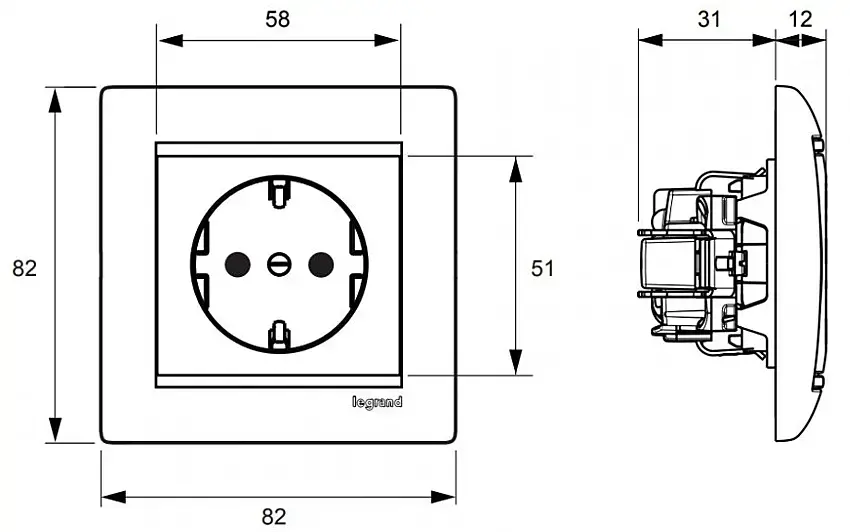

Нужно сначала что-то почитать про дизайн, эргономику, пропорции. Такие моменты как розетки размером с подушку и прикроватные тумбочки под метр высотой и больше метра шириной - явно дело не в настройке сцены.

Вы готовы платить за обучение и за помощь, но сэкономили на десятке супердоступных моделей . Просто скачайте нормальную кровать. Что-нибудь из топа хотя бы, что-то детализированное нормально. Нормальные тумбочки. Нормальное всё купите , оно хоть в правильных размерах будет. А не эти гигантские монстро тумбы, гигантские розетки  и прочее. И можно для начала не так далеко уходить от референса. Достаточно будет того что вы купите немного другие модели, но пусть они стоят там же . Например радиатор на стене. Повесьте пожалуйста его так как на рефе, он там так логично висит , а вы повесили не логично, он кажется мешает тумбе открыться, но даже если не мешает он все равно какой-то сжатый и еле помещающийся в простенок. Может вам пока кажется что "да какая разница" , но разница огромная .
В общем нормальные модели нормального размера , стоящие на своих местах .. потом покажите результат и вам тут насоветуют куда двигаться дальше
если у вас была идея смоделить все самому, то гуглите размеры .. прикроватная тумба размеры, розетки размеры и так все объекты ) .. до материалов потом дойдем

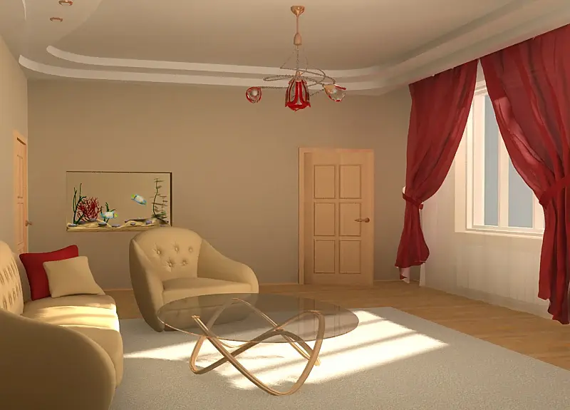

Цитата feles:
Я в 2006-ом сделала
Вау!!! Сохранился? ))

это троллинг какой-то? Начни с геометрии!! Розетки размером с подушки это что блин такое вообще?))) впервые вижу чтобы с пропорциями ТАК косячили)
Цитата scrammm:
Я занимаюсь дизайном выставочных стендов

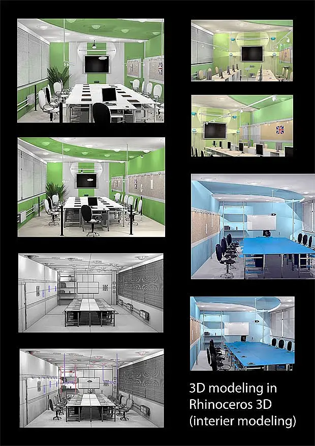

2007, диплом)) Даже не вирей flamingo (для Rhino), делая этот диплом, я понял что это золотая жилаsmiley-biggrin.gif)))
