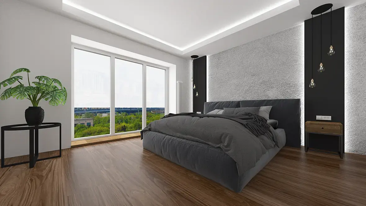

Помогите настроить сцену для рендера

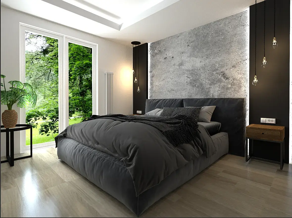

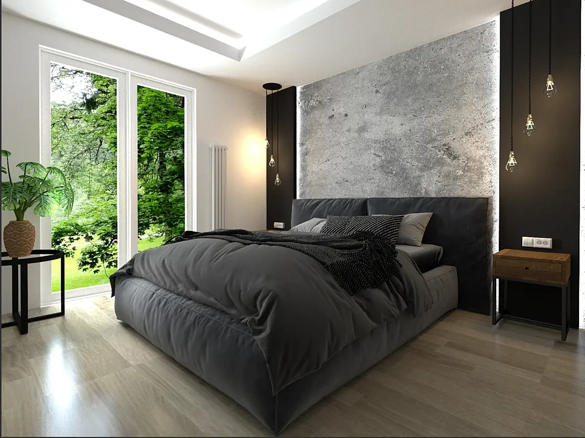

Заменил тумбочки, уменьшил розетки и выключатель. Освещение сделал светильником в окне
Может быть есть какие-то ещё советы, как можно улучшить визуализацию?

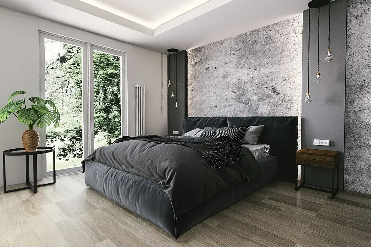

Сообщений: 117
Как улучшить тут советовать-не пересоветовать. Самый главный совет - возьмите нормальный референс и делайте по нему. Особенно композиция и постановка кадра. Такие угловые кадры выглядят невнятно, композиции просто нет. Начните с обычных прямых кадров и прямой камеры, не завышайте и не занижайте ее. Разберите настройки камеры (не знаю какой вы пользуетесь) чтобы камера не искажала ваши модели. На этом сайте есть отличные уроки по корона камере и оочень многому другому.
на рф fov у камеры вообще другой.
Вам feles на предыдущей странице написала подробную инструкцию, как нужно поставить камеру и настроить клипинг, чтобы получить ракурс более похожий на реф. Другие коллеги также обращают внимание на неудачный ракурс. Вы игнорируете этот совет. Тогда какой смысл Вам что-то советовать?

У меня не получается настроить клиппинг - изображение выглядит некрасиво обрезанным. Что можно сделать?
Кажется, удалось немного улучшить качество картинки
А можно весь список рекомендаций озвучить? С камерой поразбираюсь
Ну по сравнению с первым вариантом так вообще небо и земля )
Бэк за окном слегка перенасыщенный, тумбочка левитирует, что-то взорвалось в дальнем углу, засвет на потолке, подсветка стеновых панелей должна быть помягче. Думаю, что стоит убрать эти очевидные ошибки и потом дальше допиливать.

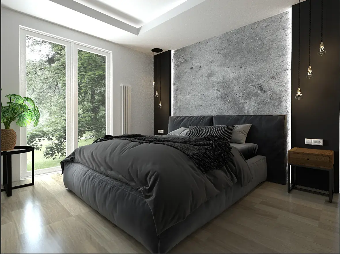

На сайте c 04.08.2013
Сообщений: 18
В дальнем углу свет от светильника. Можно ли его как-то убрать со стены, но чтобы на черные панели он светил?
Всё, разобрался
А нет, что-то не получается. Я думал добавить стену в Exclude к светильнику, но это почему-то не помогло
А, всё получилось
Всё исправил, о чем писали.
Есть ли ещё какие-то советы?

ещё чуть попрвьте камеру.
и фов 45 поставьте
а вообще на данном этапе полезно научится выставлять перспективу, есть на ютубе уроки.

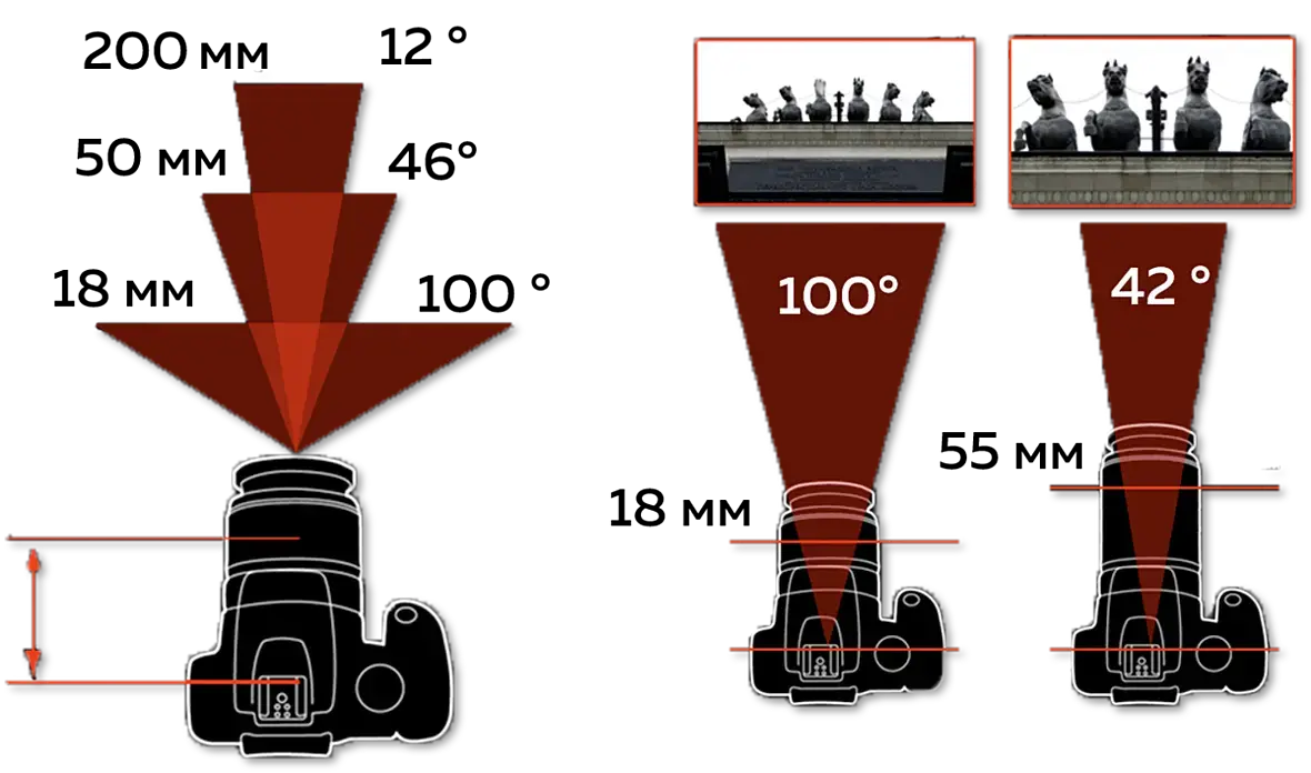

Цитата scrammm:
Всмысле поправить камеру?
дикая перспектива - это ведь видно. знаете что такое перспектива в камере? широкоугольный объектив? искажение перспективы. ну вот типа того
фотоаппарат - это Ваша камера в программе 3DsMaX. не удивляйтесь :-) законы одни и те же. только в цифровой камере бочкообразное искажение вроде отсутствует?

А как поправить перспективу камеры?
