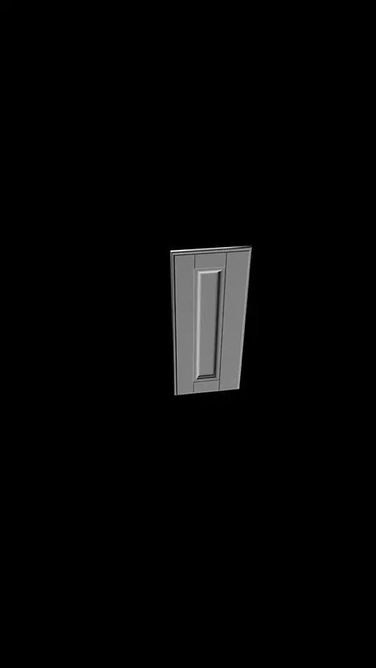

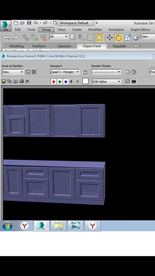

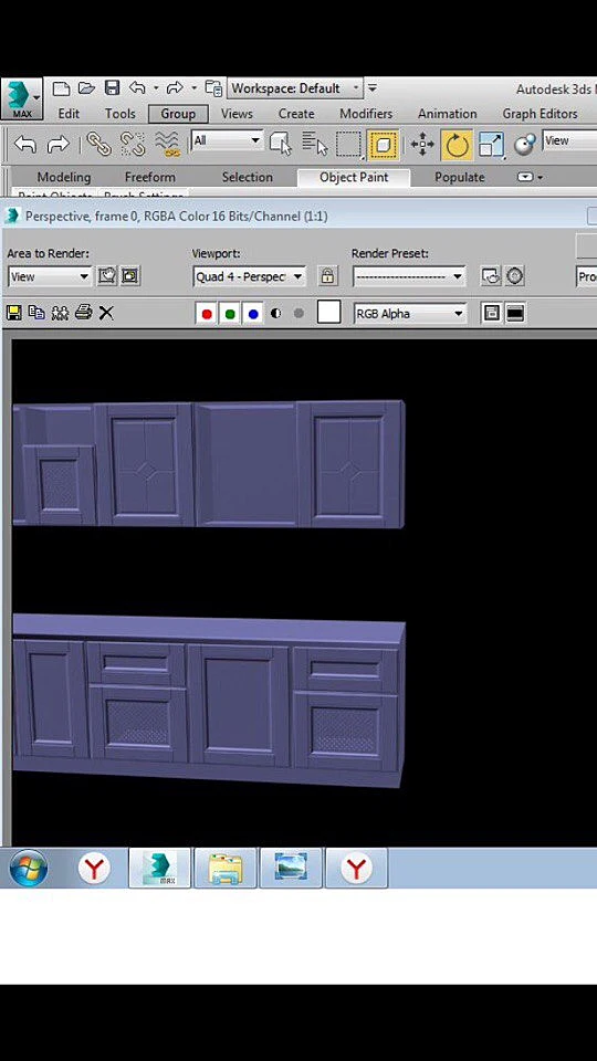

Прошу помогите, опустила руки. Начала моделировать помещение, а именно кухню сделала фасады, сделала одну сторону, начала занимался второй стороной скопировала и повернула фасад на 90 градусов ставлю в нужное место, делаю пробный render. Все одинаковые, а те что повернула совершенно отличаются, были и есть вогнутые а на render выгнутые. Применила к ним команду Flip normals. Стало ещё хуже они не вывернулись а только границы стали чётче, прикладываю картинки фиолетовые это как должно быть, и так не только с фасадами сейчас стало абсолютно со всем.... помогите по чему и как это случается, что сделать что бы этого не было????

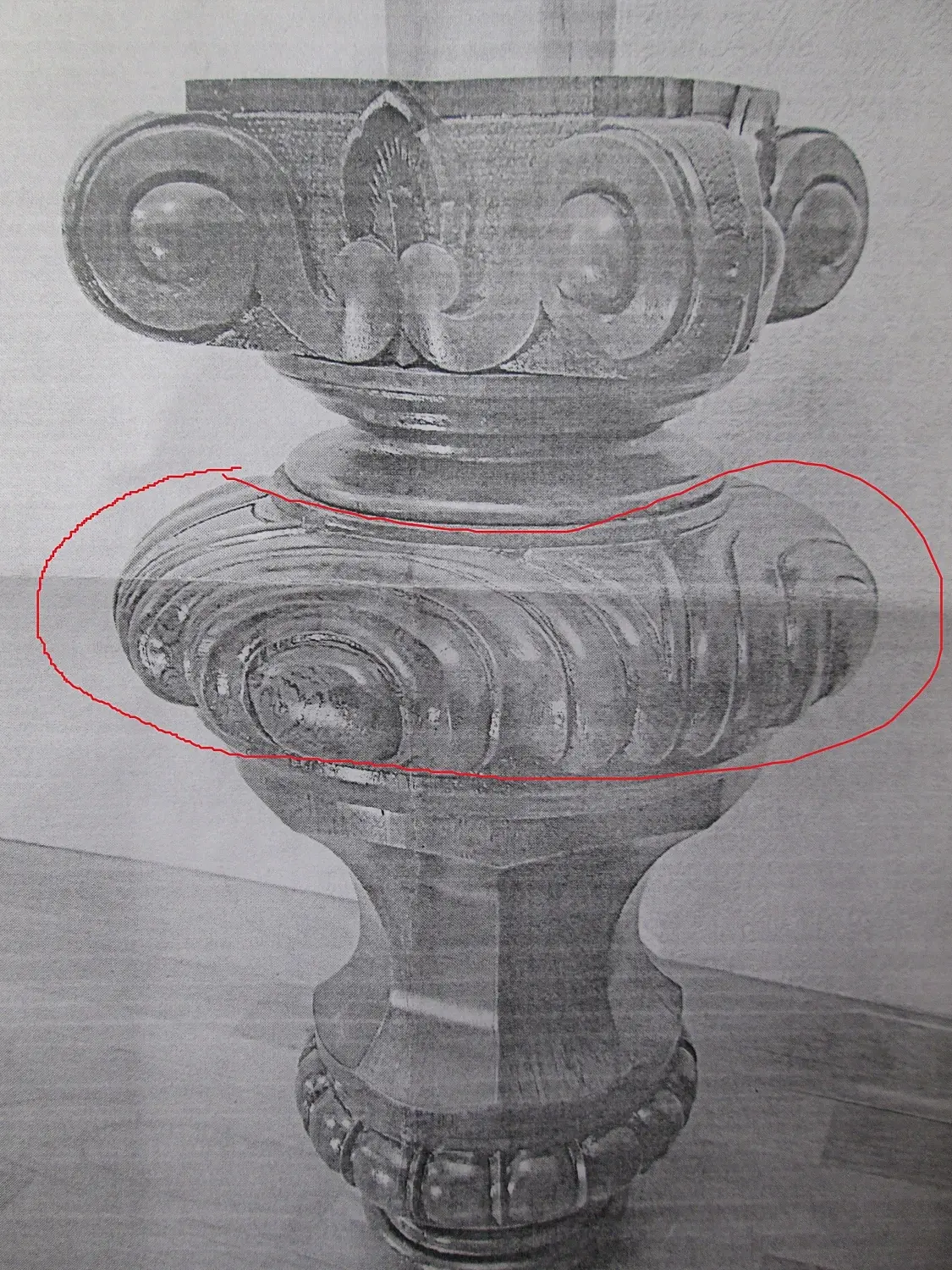

Ребята помогите!!!! Пожалуйста!!! ГОРИТ!!
Как моделировать эту часть??
На сайте c 08.01.2018
Сообщений: 78
я б попробовал из эллипсов смоделировать основную часть. придать им объема. и с помощью эдип поли доработать. а остальное - модификатор symmetry
На сайте c 10.04.2010
Сообщений: 13
 deshem спасибо !  Я пыталась круглой линией эти кругляхи налепить сверху, ерунда выходит( Попробую по Вашему совету!
