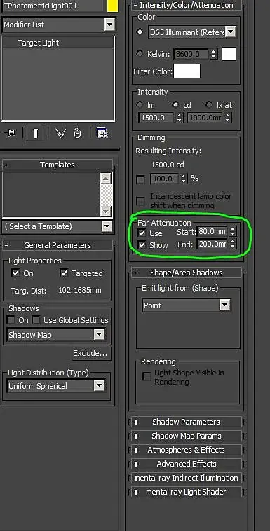

Так не понятно, сцену выкладывайте
Может быть в ИС установлено затухание маленькое
Так бывает если у вас единицы измерения установлены в mm, а объекты большие ~5-10 m. Для того чтобы освети ть такой объект светильник должен быть на большом расстоянии. Но у менталовских ИС  по умолчанию ставит параметр Far Attenuation 200. Т. е. когда единицы в мм свет пропадает на расстоянии 200мм от источника. Есесственно если у вас источник хотя бы в метре от объекта вы ничего не увидите.
