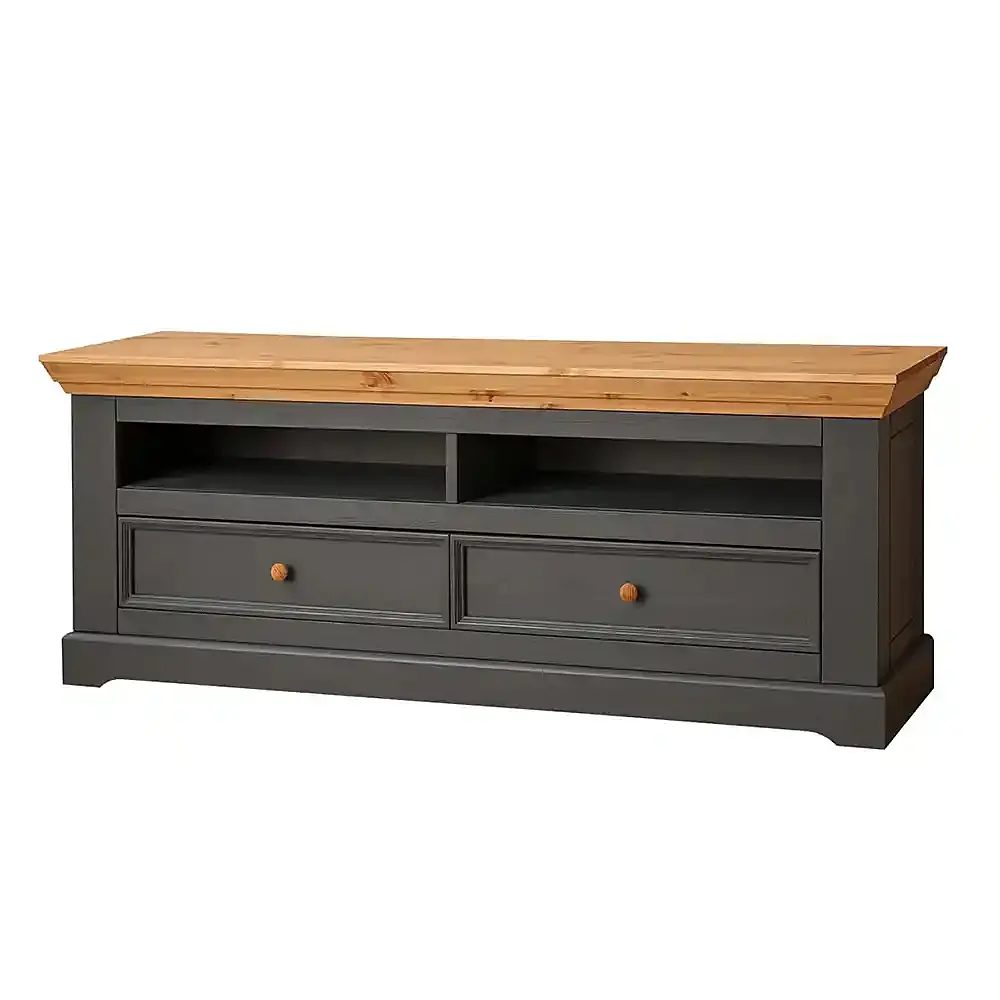

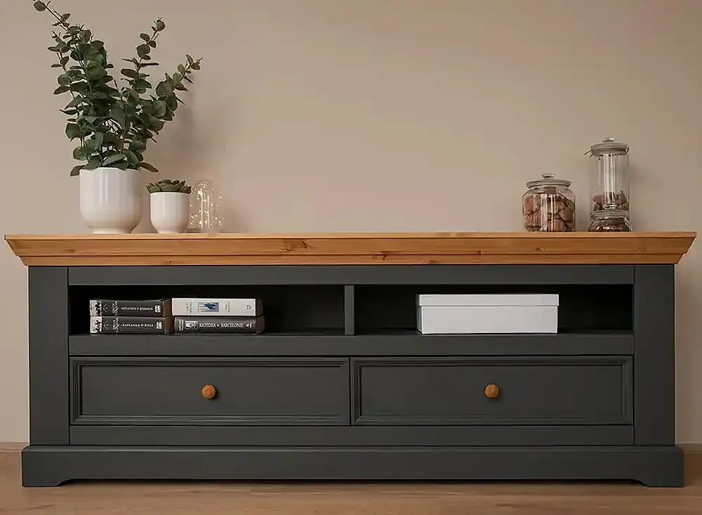

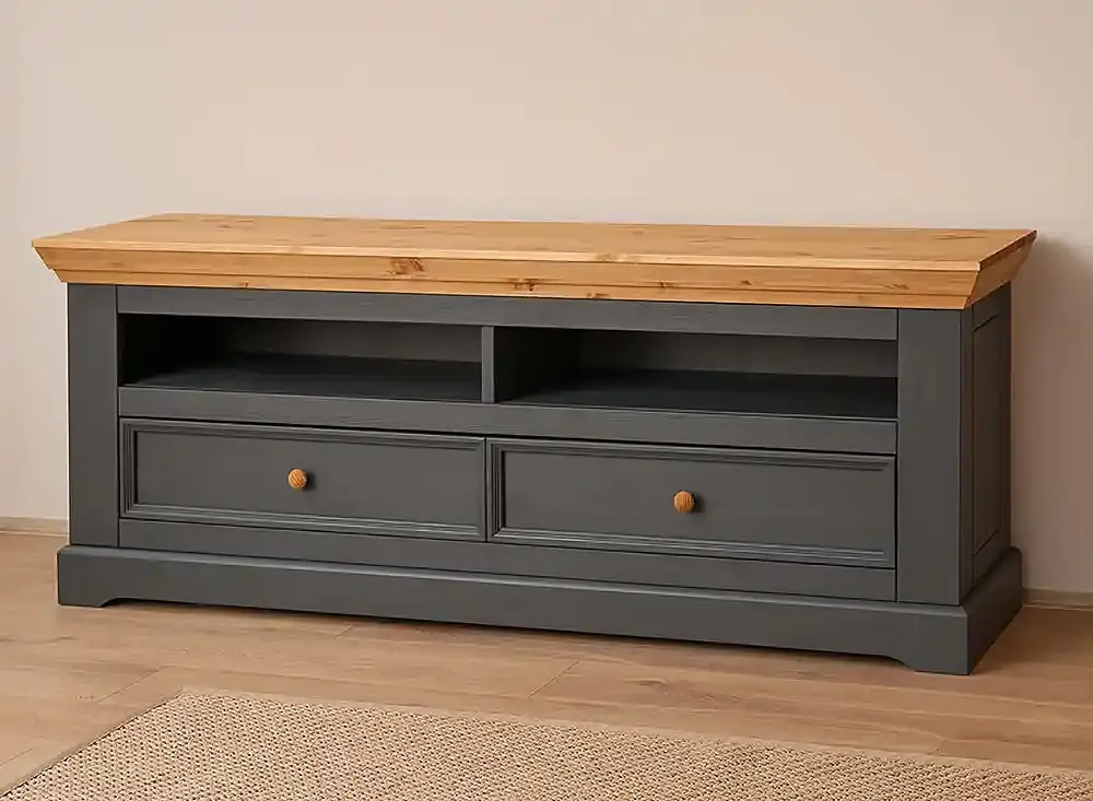

Вот изображения с сайта:
Сайт: https://dms-spb.ru/catalog//product53317/

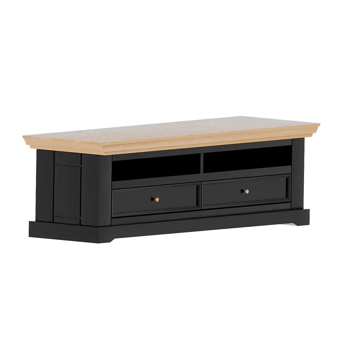

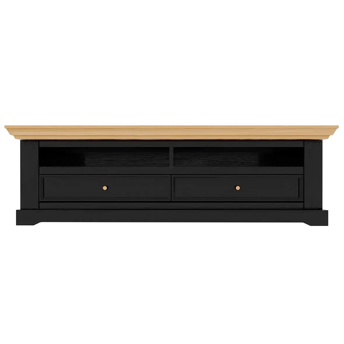

Вот мои:
Подскажите, пожалуйста, что не так?

Да все, маппинг поправить, группы сглаживания, шейдера подогнать по цвету. Надо тренироваться

Поставьте рядом реф и рендер и сравните. Вот чем они отличаются, то и не так. Насколько я понимаю, сейчас требования к превью таковы, что модель должна быть практически неотличима от референса. В Вашем случае модель довольно сильно не похожа
Сообщений: 4477
Обратная перспектива на втором кадре смотрится ужасно.
