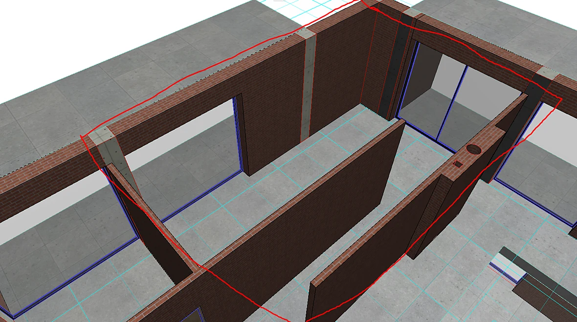

Помогите пожалуйста, творческий тупик с планировкой.
На сайте c 03.02.2021
Сообщений: 38
Чехия

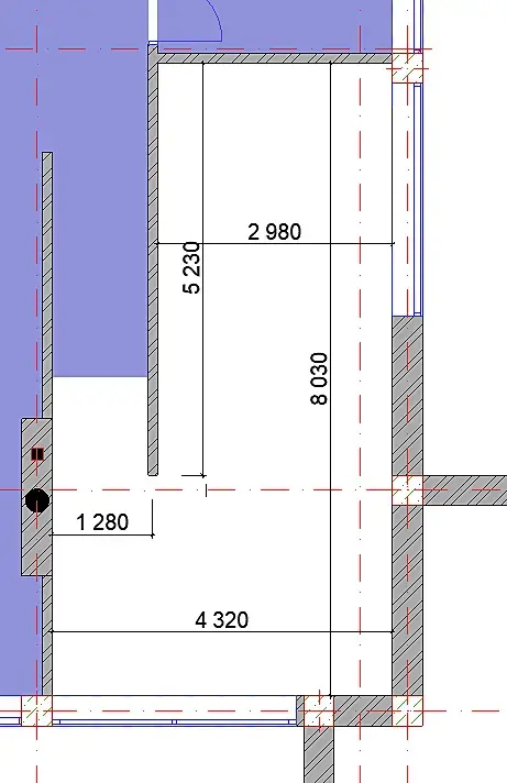

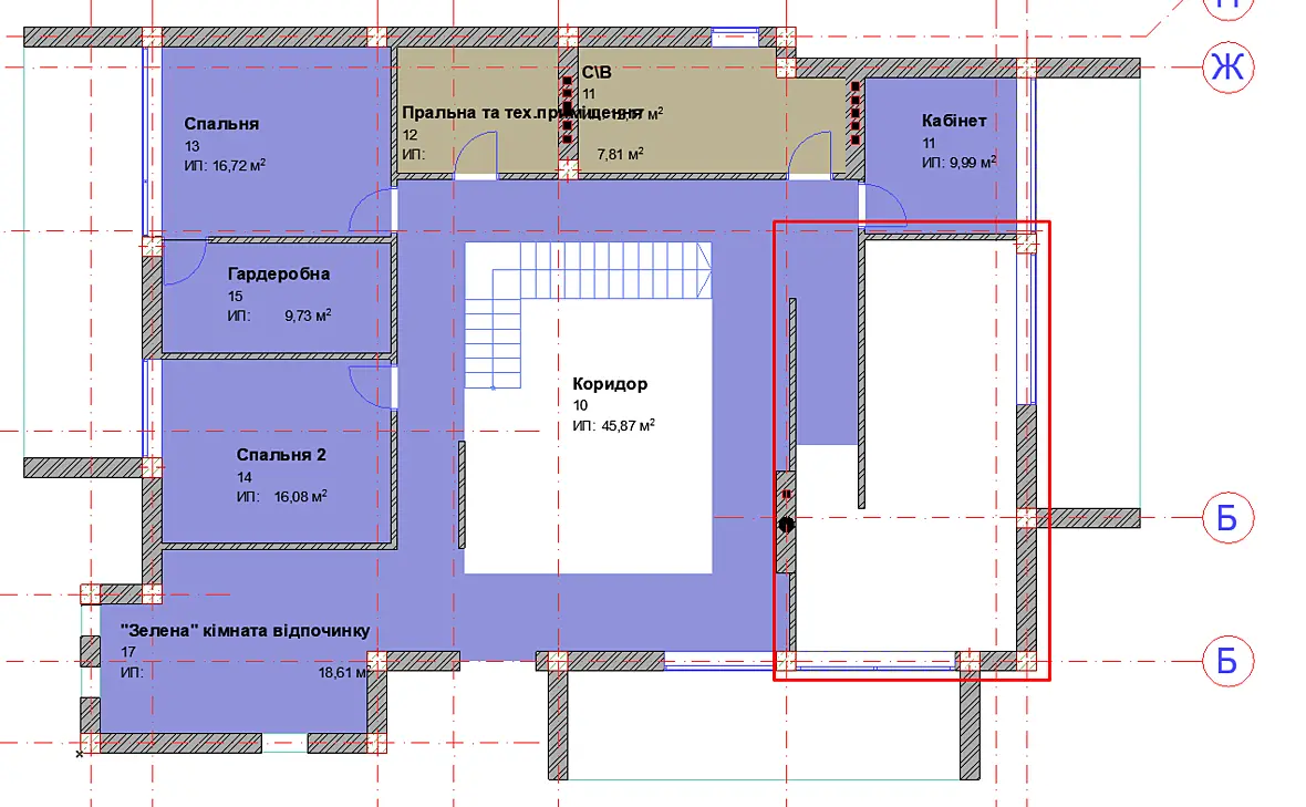

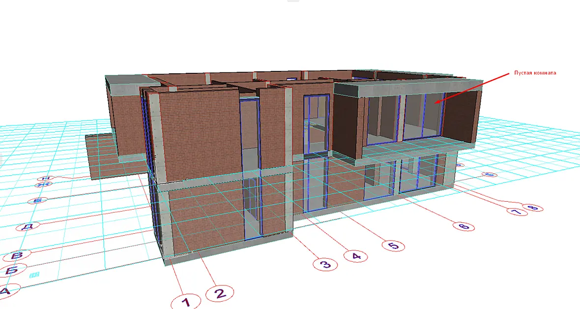

Доброго всем дня.Двух этажный дом, по сути все основные комнаты уже есть. А вот это место пустое. 2 этаж.Надо сделать срочно, а я ничего толкового придумать не могу.
Есть у кого мысли?

Лучше проектировать сразу с учетом расстановки мебели

Та то понятно, но это студ. работа. И для начала требуют дать экспликацию.Кстати забыл с размерами кинуть.

Место для отдыха с баром и выходом на террасу)
да хоть тренажерный зал

Кинотеатр домашний можно, игровую для детей, бильярдную. Вообще все, что угодно) Видела, что в люкс проектах делают даже комнаты для животных

А в чём сакральный смысл пятиметровой кишки-коридора?

окна большие. оранжерею сделайте. только стена какая-то длинная. снести может?

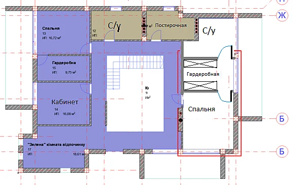

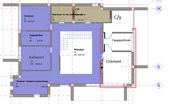

Возможно, стоит попробовать такой вариант. Из пустой комнаты делаете главную спальню с хорошим метражом, при ней можно отгородить гардеробную. Вместо крошечного кабинета сделать санузел при главной спальне. Кабинет переносится на противоположную сторону в меньшую спальню, будет нормальное рабочее место.
Нарисовано "на коленке", без размеров, придется перегородки и проемы подвигать, но смысл, думаю, понятен.
Еще можно поменять местами санузел и постирочную, чтобы техническое помещение не шумело в спальню за стенкой. Но для этого неплохо бы ось подвинуть, чтобы у санузла была площадь больше. Соответственно, сдвинется планировка первого этажа, но ненамного, так что это некритично, скорее всего, можно попробовать

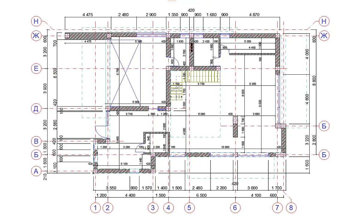

первый этаж приложите :)
Огромное всем спасибо!) Завтык ушел )
