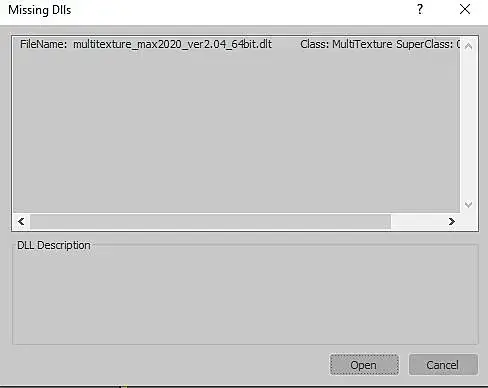

При последней попытке пройти модерацию модели, от модератора получил рекомендацию, мол использовались плагины. Но я ими не пользовался, вот и возникает вопрос: а как определить - использовались плагины в модели или нет? smiley-unknw.gif

если при моделинге вы использовали даже "quad cap" и не сколлапсили его, или какую то дополнительную "multitexture" которой нет в заводском максе - это считается плагин

я сделал что то используя доп фишки/плагины/скрипты - а у вас на компе их нет. моя модель у вас не откроется или откроется с косяками, если я ее грамотно для вас не подготовлю. сколлапсив к примеру геометрию, где пользовался плагин. или например тот же флор генератор. если хотите более развернутый ответ - то просим вашу модель на всеобщий разбор
может даже его у вас нет в файле, но как "мусор" при открытии на другом компе на него ругается. для этого надо чистить файл Prune Scene хотяб

можно установить отдельную версию макса без плагинов, при открытии фаилов он будет указывать левые немаксовские плагины

мультитекстур у вас торчит
а можно его как-то почистить? smiley-rolleyes.gif все объекты и материалы/текстуры из сцены удалены... smiley-wacko.gif
посмотрите, плиз: плагин остался? smiley-rolleyes.gif

Обычно если он ругается, то где то он остался. Я обычно делаю так - кидаю в пустую сцену мерджем, +Prune Scene. ну или чтоб наверняка - кидаете в OBJ, потом обратно. и накладываете сглаживание и свои материалы заного. если и после этого останется - значит уже надо искать именно в материалах - заменить все на простые текстуры (без плагиновские)

примерно так и сделал! посмотрите, плиз: остался плагин или нет?smiley-rolleyes.gif
Сообщений: 4466
Не остался.
Цитата Dron_b:
это от флор генератора
с флор генератором он никак не связан

как-так? smiley-shok.gif материал-то накладывается через мультитекстур!
Цитата Женька:
Не остался.
Сообщений: 4466
Цитата Dron_b:
Через мульти/саб-обджект - стандартный максовский материал. В жизни никогда не ставила мультитекстур и, как видите, правильно делаю.
