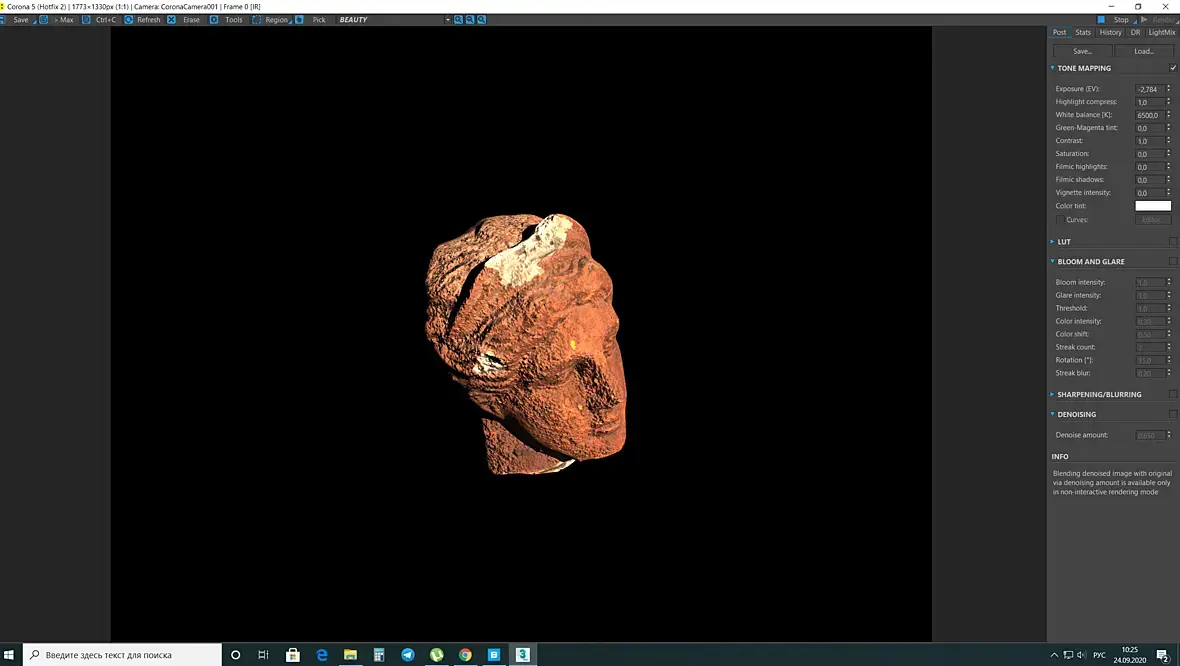

Помогите решить проблему.

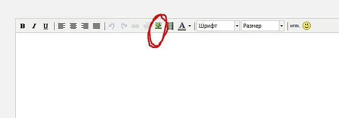

Прикрепите, пожалуйста, скриншоты по-человечески. Вот через эту кнопку:

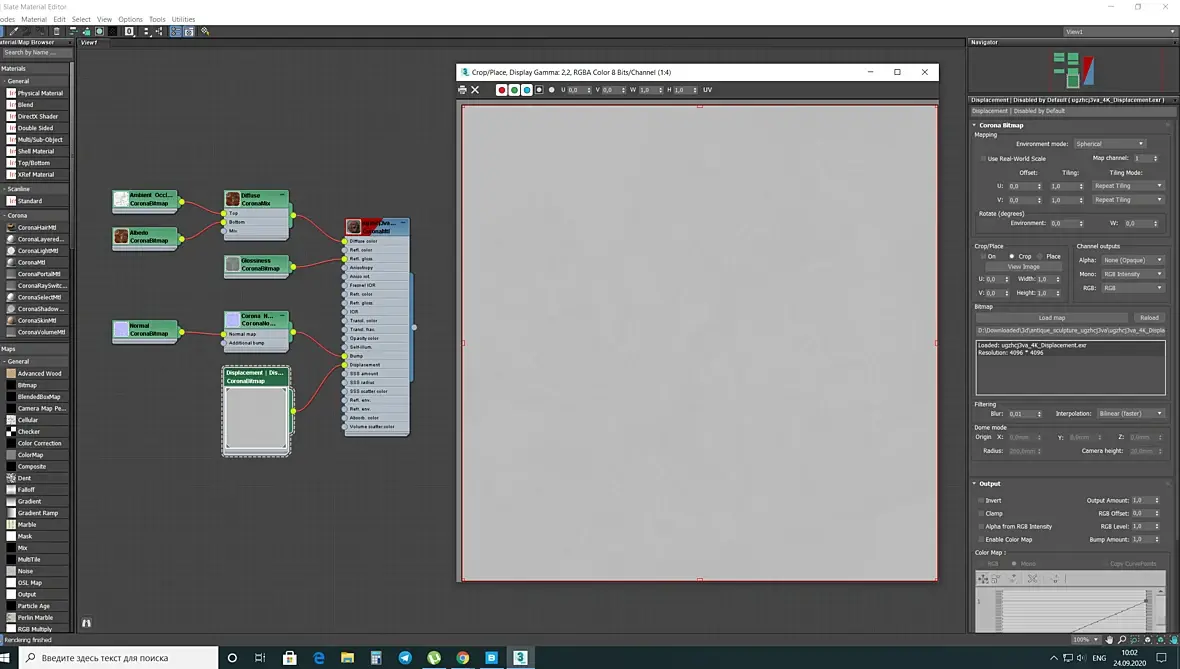

похоже параметр Displacement великоват
На сайте c 25.05.2015
Сообщений: 1122
крск
Еще бы кусок ЧБ текстуры  дисплеймента показали. Там скорее всего  выдавливание и в + и - предполагается. А ТС давит только в плюс и инпут гамма возможно перепутана.

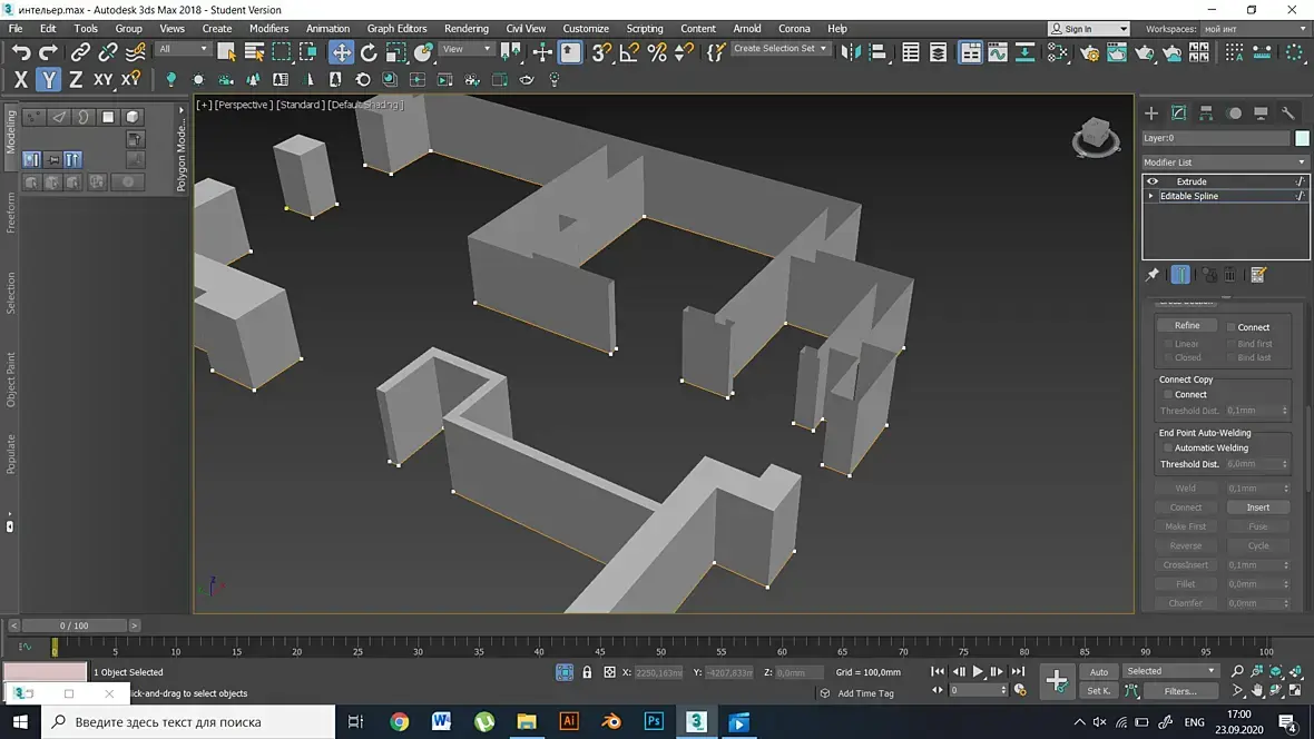

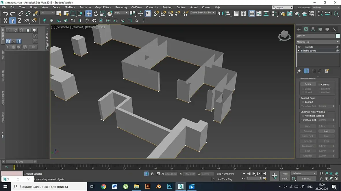

Всем привет, кто-нибудь сталкивался с подобной проблемой в экструде и сплайнах? Это один и тот же сплайн, слева вырастился нормально, а справа с дыркой, на разрыв вертексы проверила, велд применила. Может кто подскажет как это исправить?
Сообщений: 4528
Значит недостаточно внимательно проверила. Можно включить номера вершин, тогда разрыв будет найти проще.
Либо посмотреть, чтоб не было самопересечений сплайна и криво направленных безье
Я б отдитачила проблемный кусочек сплайна. Есть вариант - reverse для этого сплайна сделать.
Если не работает - применяю иногда на экструд - cap holes модификатор. Или в эдит поли на уровне Border выделить разрыв - Cap. Тут много вариантов пофиксить))
Вот

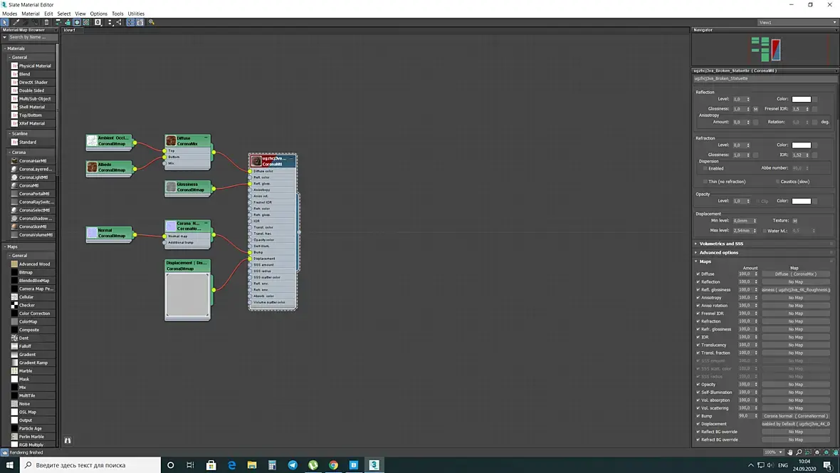

У меня стояли мм, я по твоему совету поставил см., в двух менюшках, но это не помогло(
Может тут в настройках чего не так
Вообщем я выключил карту дисплейсмента и у меня получилось, это нормально ?
Сообщений: 1122
крск
Нормально если дисплейсмент не нужен. Вот где стоит +2.54mm. надо убавить, а на верхней строчке вбить такое же значение только со знаком минус
Сообщений: 4528
99 для бампа - это очень много, уменьшай.
И судя по 2,54 в дисплейсменте, надо разобраться с единицами измерения, у тебя был рескейл между дюймами и сантиметрами. Измерь размер объекта в сцене и посмотри, насколько он правильный.
