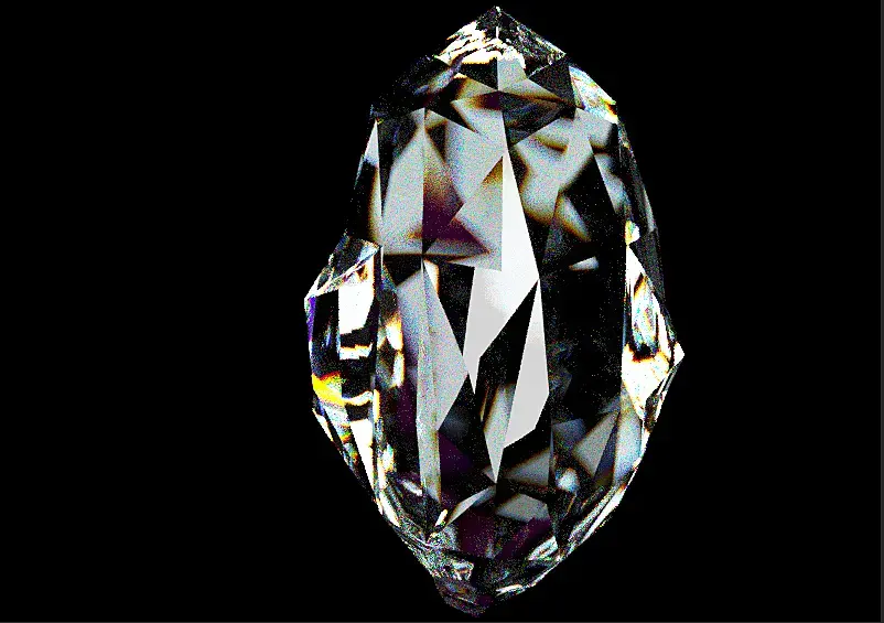

Рендер без фона получается вот таким (мало пасов сделал специально для топика):

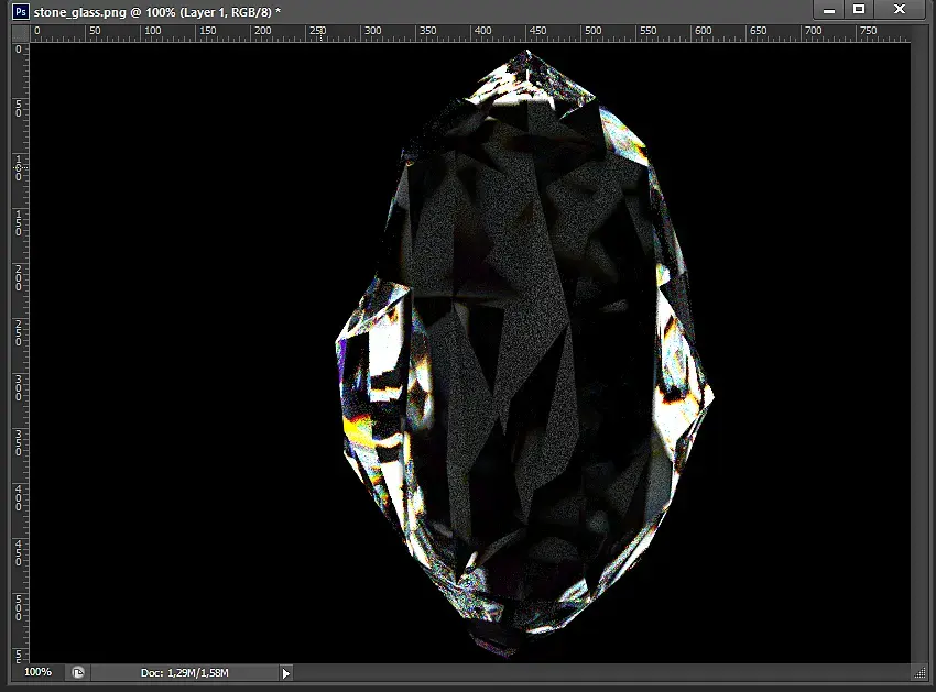

Сохраняю в альфе, кидаю в ФШ, заливаю новый слой черным, и получается вот так:
Я что-то явно недопонимаю в работе альфы. Помогите пож разобраться. Куда пропала часть отражений? Можно как-нибудь сохранить рендер, чтобы при подставлении разных фонов получалась такая же картинка как на исходнике?

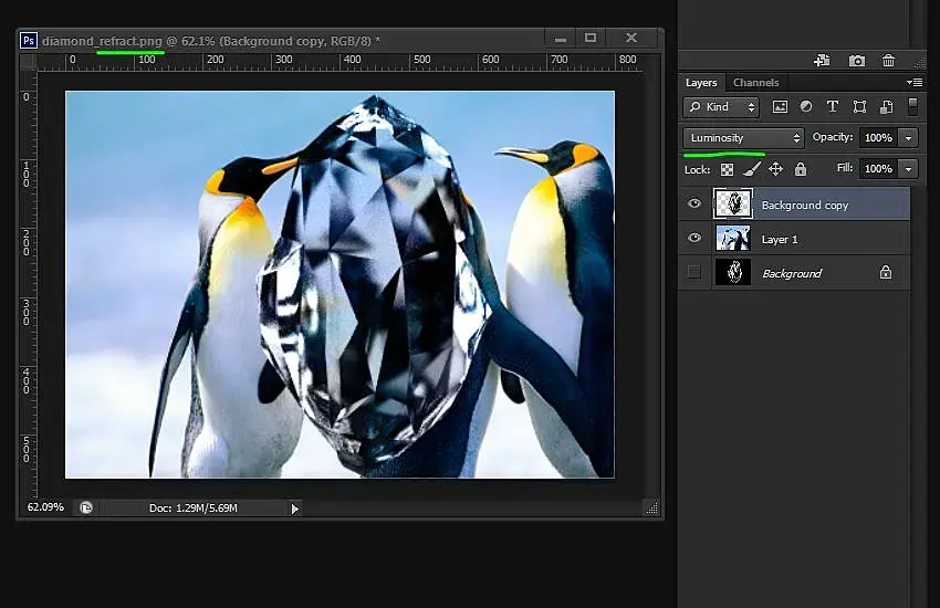

Вместо Бьюти пасса в фотошопе используйте пасс рефракции. Тогда любой подложенный фон будет преломляться через кристалл. Альфу оставьте, как есть

Как то так... Обошёлся одним рфракт пассом. Альфа канала не потребовалась.
