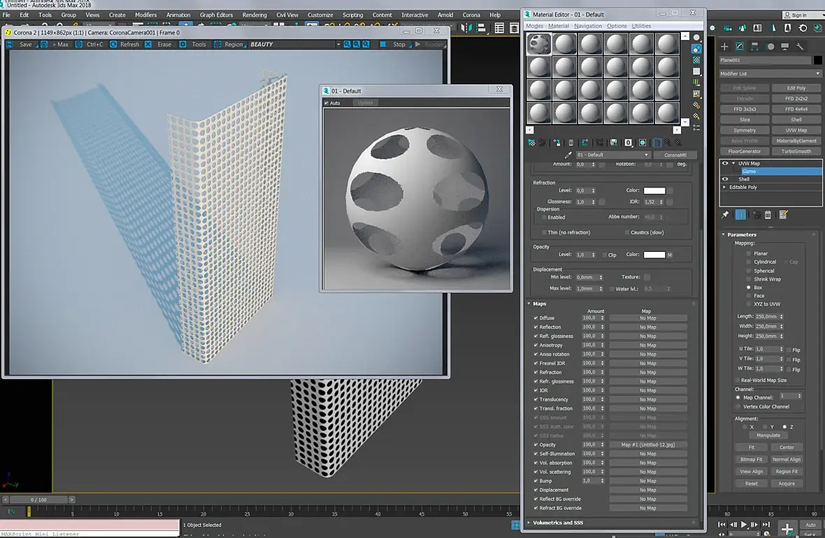

Вот так примерно
Сделано при помощи вот такой шткуовины - просто в слот Opacity нужно закинуть и настроить на модели UVW Map

Профессор_Хачикян
спасибо огромное!!!я как раз крутила настройки. а вы плоскость конвертируете в editable poly? или как сделать так чтоб с обеих сторон дырочки "совпали"?
larrs спасибо огромное!тоже очень подробно!
Ну я конвертировал, но это не принципиально. Только для перегородки чисто плоскость не подойдет, нужна толщина, поэтому еще можно применить модификатор Shell
Пожалуйста)
