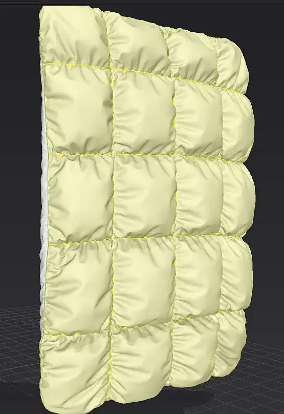

2 день сижу в марвелоус,у меня вопрос как сделать подушку более похожую на оригинал

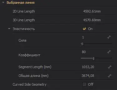

вот настройки

Сообщений: 4406
По ткани - вы не тех настроек скрины прислали. Дергайте настройки материала. У вас, похоже, дефолтный так и стоит.
На сайте c 22.04.2017
Сообщений: 960
нет,я поставил ткань.

Сообщений: 4406
egor98, значит не ту
