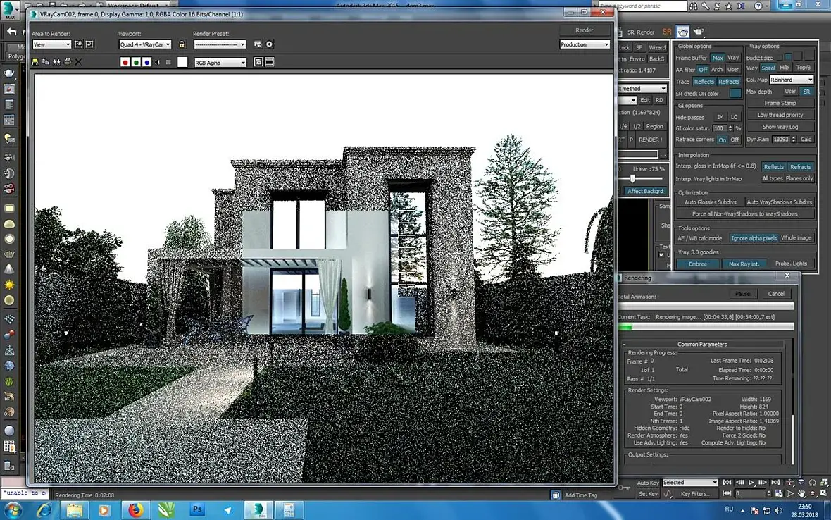

Друзья подскажите пожалуйста что за мутатень получается!
[urlhttps://postimg.org/image/ow0u5tq5z/  ][imghttps://s31.postimg.org/4bw07caez/00083243.jpg  [/img][/url]
До этого все было нормально, теперь даже старые сохронялки так же рендорят! Что же делать? Подскажите
Лай кэш проходит отлично, но потом ирадианс начинает в черную проходить!
Попробывал перенести сцену в новую сцену, получается тоже самое!
[urlhttps://postimg.org/image/ceyrw8s1z/  ][imghttps://s31.postimg.org/ceyrw8s1z/00083243.jpg  [/img][/url]

Цитата Evilis:
Гамма 1.0 и еще скорее всего контроль экспозици
Я уже это проверял. там всё норм
что то другое, создал новую сцену, сделал Бокс и прорендерил всё хорошо.
Создал Vray Dome Light кинул туда карту HDRI Получаеться вот так
Тоже что то не то!!

Цитата Evilis:
Зачем так то? В энвиромент ее надо. И не стоит пользовать солид, настраивайте сами. В крайнем случае в врее есть свои пресеты, они более эффективны.
А чем Dome Light плох, не подскажете?
Я привык к Солиду, уже давно им пользуюсь, все было хорошо, но потом что то пошло не так, не могу понять где глюк или ошибка.
Цитата i7NOX:
Можно сказать это почти тоже самое как и Environment окружающая среда
Согласен с i7NOX, лучше избегать таких вот приблуд, как solidrocks!  Когда-то давно им пользовался, с ним v-ray глючил, знаю, о чем говорю) Да и надобности в них уже нет, у Vray есть давно уже свои пресеты. Если в новой и старых сценах присутствует проблема, то тут два варианта:
1) сносим подчистую v-ray и solidrocks (3ds max предварительно вырубив, и проверив, не висит ли он в процессах!). Перезагрузка (на всякий случай). Установка V-Ray.
Если не помогло (последующая процедура приводит к сбросу некоторых  кастомных настроек макса, например User Paths и других!!!):
2) Вырубаем макс (обязательно проверив, не висит ли он в процессах!), и меняем расширение файла 3dsmax.ini на 3dsmax.ini.old в папке %localappdata%\Autodesk\3dsMax\2015 - 64bit\ENU (прям копируй эту ссылку и вставляй в адресную строку Проводника). При последующем запуске 3ds max, программа создаст новый файл 3dsmax.ini. Этот метод не раз меня выручал при всяких необъяснимых проблемах!)
Спасибо за отзывчивость!
Но это я думаю уже крайние меры, тут дело по легче, я уже рендерил этот ракурс было все круто.
