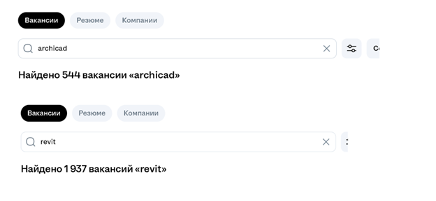

Ни разу не примерно:

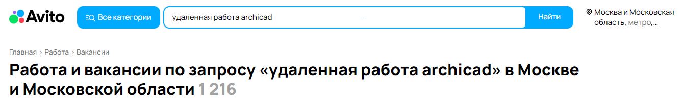

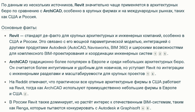

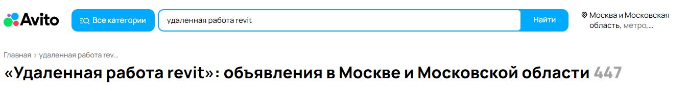

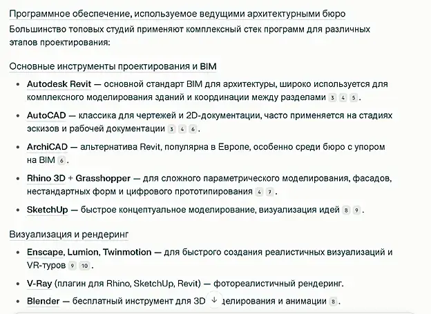

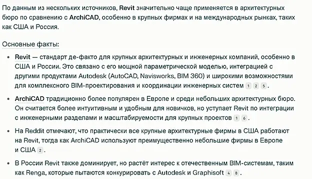

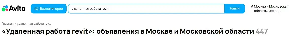

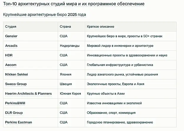

Повторю ещё раз, не надо статистику, это бред. Любую можно подогнать под желаемое. Вот например

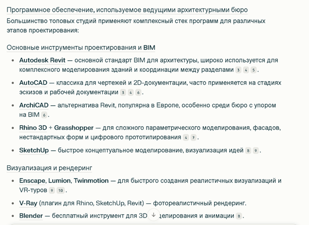

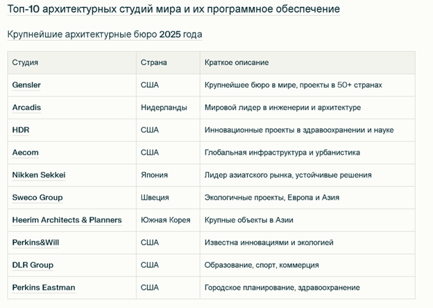

Лучше напишите, что в вашем Ревите делают топовые студии? Какие студии? ТС посмотрит и решит: "Да- круто, так же хочу, надо учить".
А то, лишь бы говна накинуть...(
На сайте c 25.08.2024
Сообщений: 208
Серьезно? А почему в "статистику" не включаешь объявления по подъездам? "Натяни" мне статистику с хедхантера, хоть какого-то но специализированного портала поиска работы. Сможешь? Нет. И две минуты поиска в инете дают такую картину по миру
