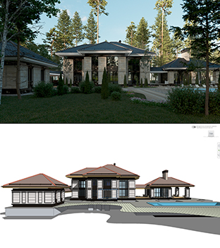

Архитектуру тупо удобнее в ревите отстроить, чтобы потом в тот же макс линковать. Ну и рабочка тоже статья дохода. А делать по три раза одно в разном софте и тоже так себе идея.
Крупнее
Вот собственно перегон в макс и рендер - 1 день. И потом еще по полдня на правки, имя которым - легион. Если бы я делал это перестраивая что-то в максе отдельно, в рабочку правил отдельно я бы сдох как та лошадь из анекдота. А так ничо. 100 баксов в день и правок буду делать хоть до усрачки.
