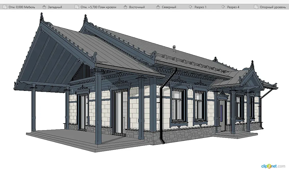

Это сейчас в работе, посему не ругайте, не закончено!
Цитата Norco:
Цитата BIMRevit:
Эээ? а в чем проблема? Копируешь любой вид с детализацией - получаешь все как было один в один. Хоть с осями, хоть с аннотациями и тд
В том-то и дело, что на базе одной сделать другую планировку в рамках эскиза.
 У меня в архикаде есть один файл в котором пара десятков эскизов типовых домов для одной конторы. Взял дом который нужно, скопировал, пару стен подвигал - новый эскизный проект готов за пару часов работы. Не плодишь кучу файлов, не мучаешься с названиями, не перебираешь их, ища нужный, быстро анализируешь и копируешь требуемые решения. В такой работе на систематизацию нет смысла тратить время.
Ревит ну очень не дружелюбен для эскизирования.
Знаешь, в чем главный фокус?
Да, Revit недружелюбен для сиюминутного эскиза на салфетке. Но он и не для этого! Его сила — в том, что твой «эскиз» с самого начала является не картинкой, а информационной моделью.
Когда я за 3-4 часа делаю планировку, коробку с фасадами и раскладываю стропильную систему — это не просто визуализация «как оно могло бы выглядеть». Это уже готовый цифровой прототип дома. И вот тут — главный удар для тех, кто работает в ArchiCAD или других программах: Уже на этом, эскизном этапе, я могу моментально выдать заказчику полные спецификации по основным материалам: кубатура пиломатериалов, площадь стен, кровли, фундамента, метраж окон и дверей. Представляешь? Через 3-4 часа после начала работы заказчик уже может с этими цифрами звонить прорабу и получать первую, вполне объективную оценку стоимости строительства!
Это не уровень «ну, это примерно так...», это конкретные цифры, сгенерированные программой прямо из модели. Вот и ответ на вопрос: «А вы в своих Архикадах так можете?» Речь уже не о том, чтобы «нарисовать дом».
Речь о том, чтобы сразу считать его. Revit на этом этапе — это не программа для черчения, это твой личный конструкторский и сметный отдел, который работает в режиме реального времени. И это меняет все правила игры.

Aeroslon, Домик миленький получился. Люблю такое
