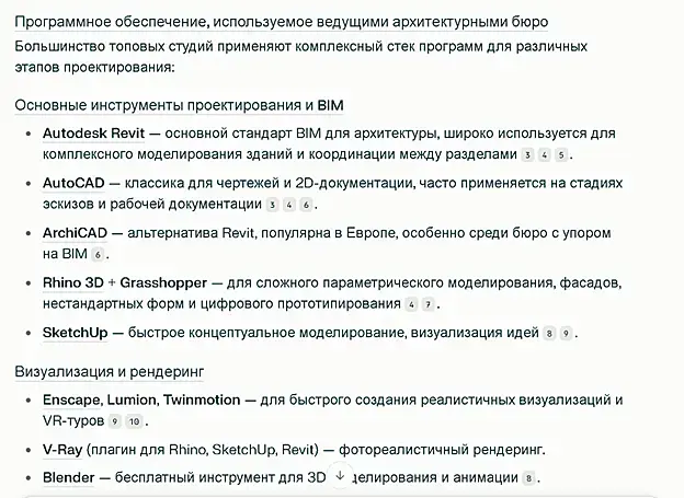

Цитата ck_petya:
Лучше мнение напиши. Я вот в Архикаде работал, а до Ревита не добрался (интерфейс только) вот и топлю за Арчик. А ты что скажешь?
На самом деле выбора никакого нет: арчик - унылый нишевый продукт, востребованный разве что теми кто не смог освоить Ревит. Топовые проекты и студии - тотально Ревит.
Цитата wosserOne:
А вообще освоить обе проги - не трудно на 2025 год! Путь не по-максимуму, но для выбора и дальнейшей работы и развития точно! Если работать в этой области. Они примерно равноценны по востребованности.

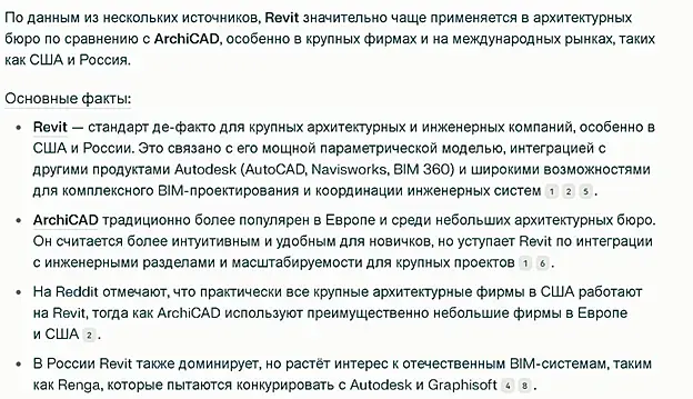

Ни разу не примерно:
Сообщений: 4577

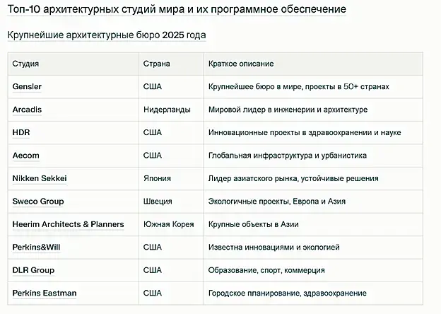

Повторю ещё раз, не надо статистику, это бред. Любую можно подогнать под желаемое. Вот например

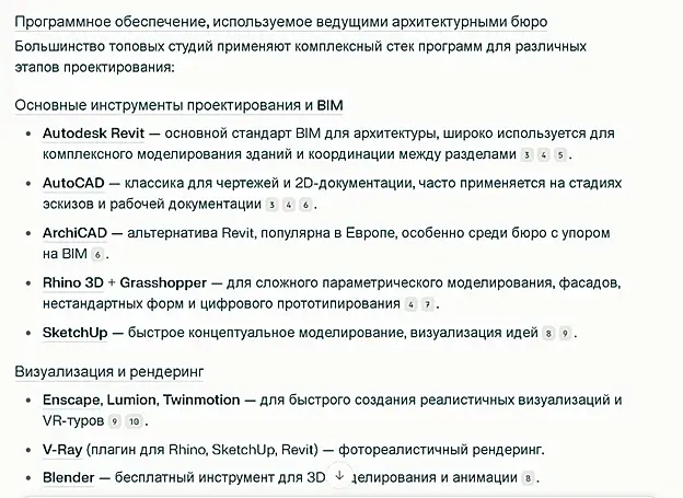

Лучше напишите, что в вашем Ревите делают топовые студии? Какие студии? ТС посмотрит и решит: "Да- круто, так же хочу, надо учить".
А то, лишь бы говна накинуть...(

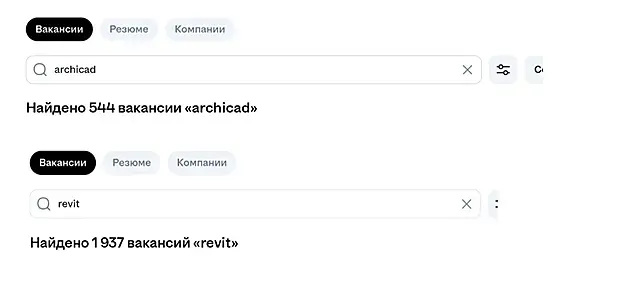

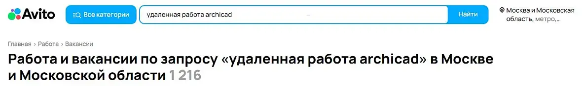

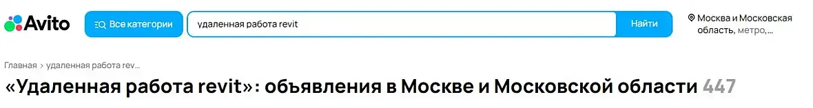

Серьезно? А почему в "статистику" не включаешь объявления по подъездам? "Натяни" мне статистику с хедхантера, хоть какого-то но специализированного портала поиска работы. Сможешь? Нет. И две минуты поиска в инете дают такую картину по миру
