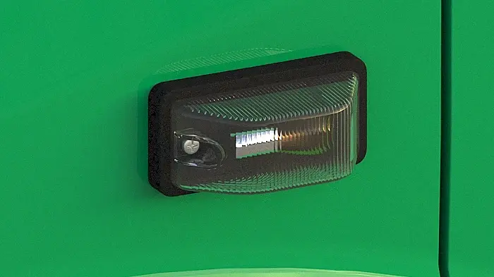

Помогите сделать материал для стекла лампы поворотника
На сайте c 24.07.2018
Сообщений: 28

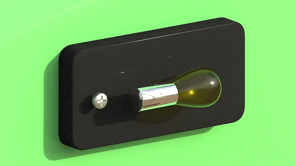

Как не эксперементировал ничего путного не выходит. Стекло заливается тёмным цветом пластикового основания.
В материале Дифуз - 0.0.0, Рефлект - 245.245.245, Рефракт - 245.245.245
Если на реальный поаоротник смотреть не под углом а с такого же ракурса он тоже будет "Заливаться цветом основания"

У вас просто матовость большая по моему. А если глосс не 0,9 а 0,95 сделать?
Сообщений: 4777
так на рефе также, то что на фоне основания темнее, чем что на белом фоне. Так и должно быть, это же стекло. Только уберите глос, зачем его матовым делать, на все стеклах у вас матовость, на рефе его нет и не должно быть у стекла, если это не пескоструй или пластик.

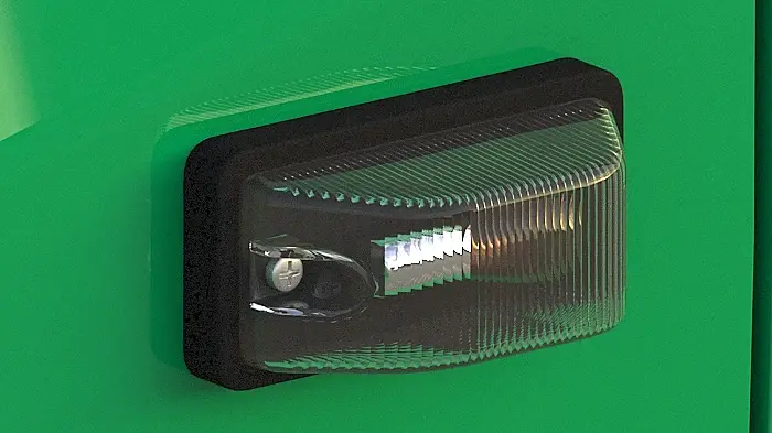

Сообщений: 7030
Вместо тысячи слов

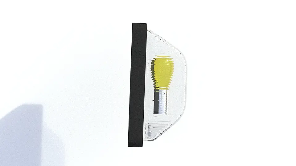

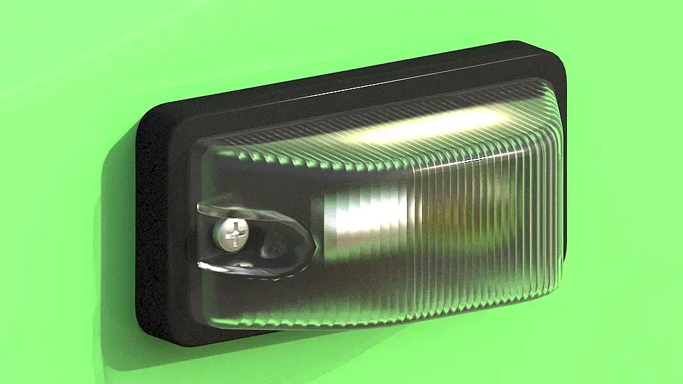

Сообщений: 28

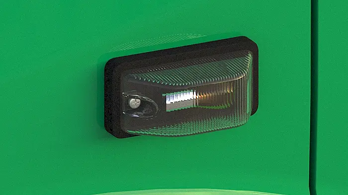

Что касается глосинес, с 1.0 мне не нравится, слишком какое то хрустальное стекло выходит. Но это я ещё поэкспериментирую, не в этом проблема.

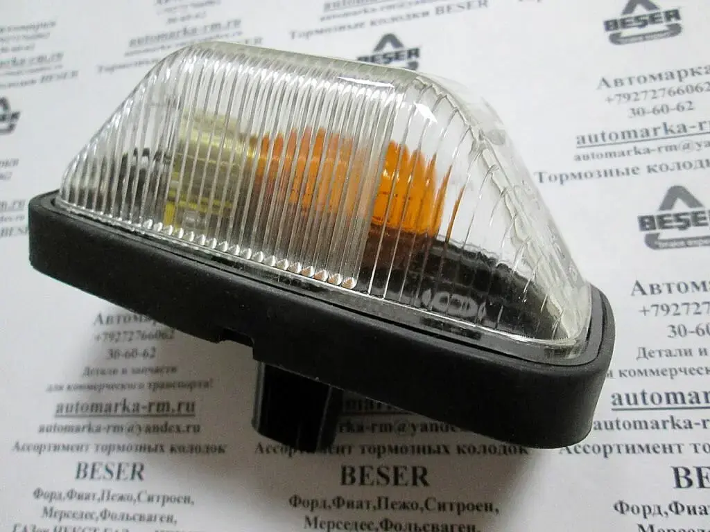

Смотрел сегодня на прототип, благо есть такая возможность, они в каждом дворе стоят :) Конечно, оттенок стекла зависит от направления взгляда, да, когда смотришь под прямым углом, стекло темнеет, за счёт подложки за ним, но не до такой степени.

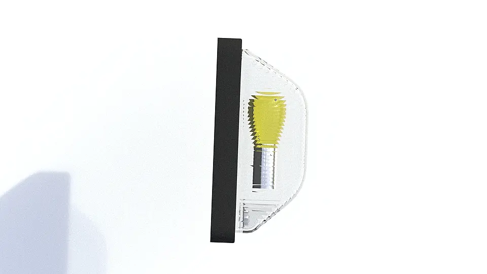

Сделал рендер на белом фоне:
Стекло не оранжевое, оно лимонное.
В общем, проблема в том, что итоговый цвет слишком зависит от окружающих и мало зависит от цвета самого стекла.
Сообщений: 28
shinodem, у меня свет тоже HDRI. И толщина у стекла есть. Вот как у Дениса меня бы устроило, но не получается :(

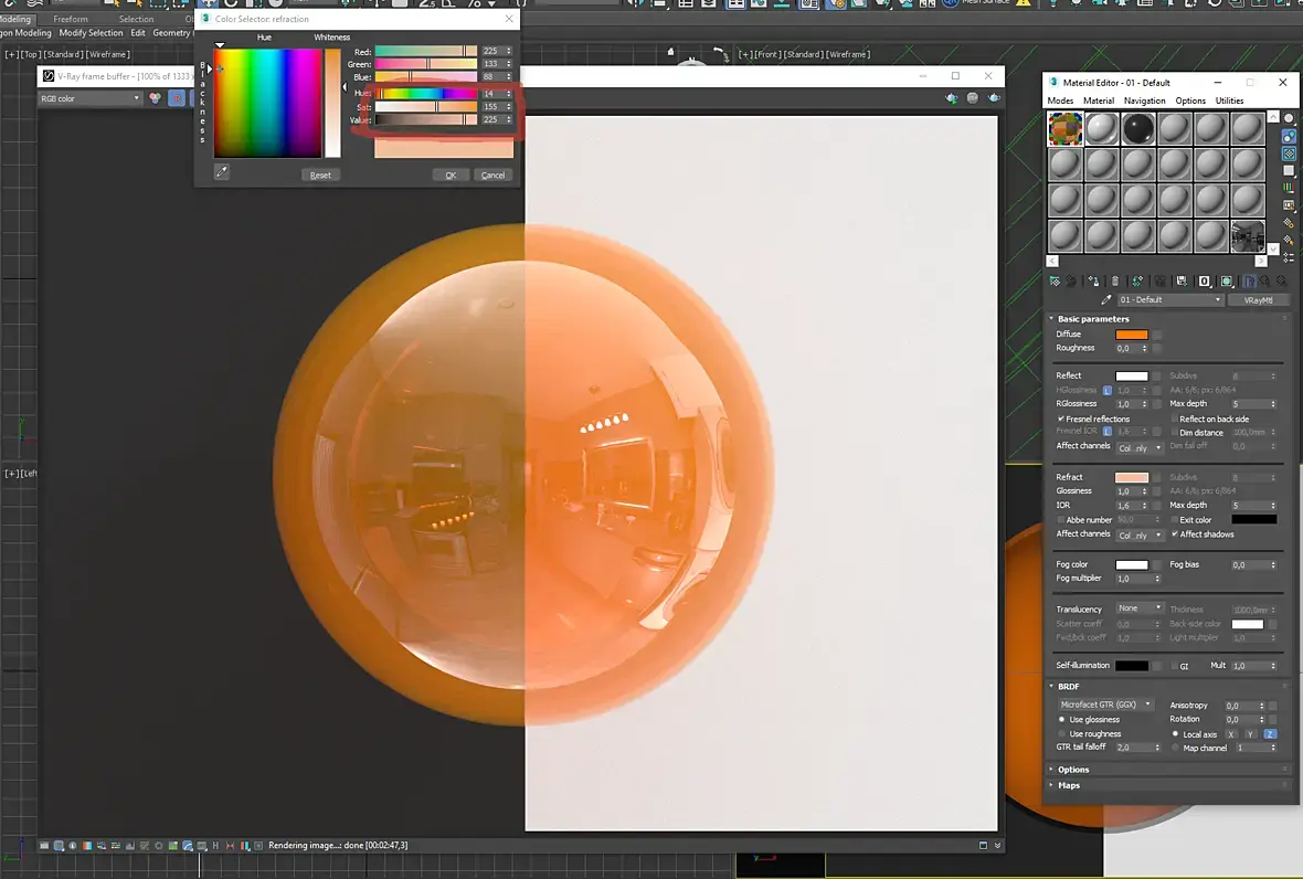

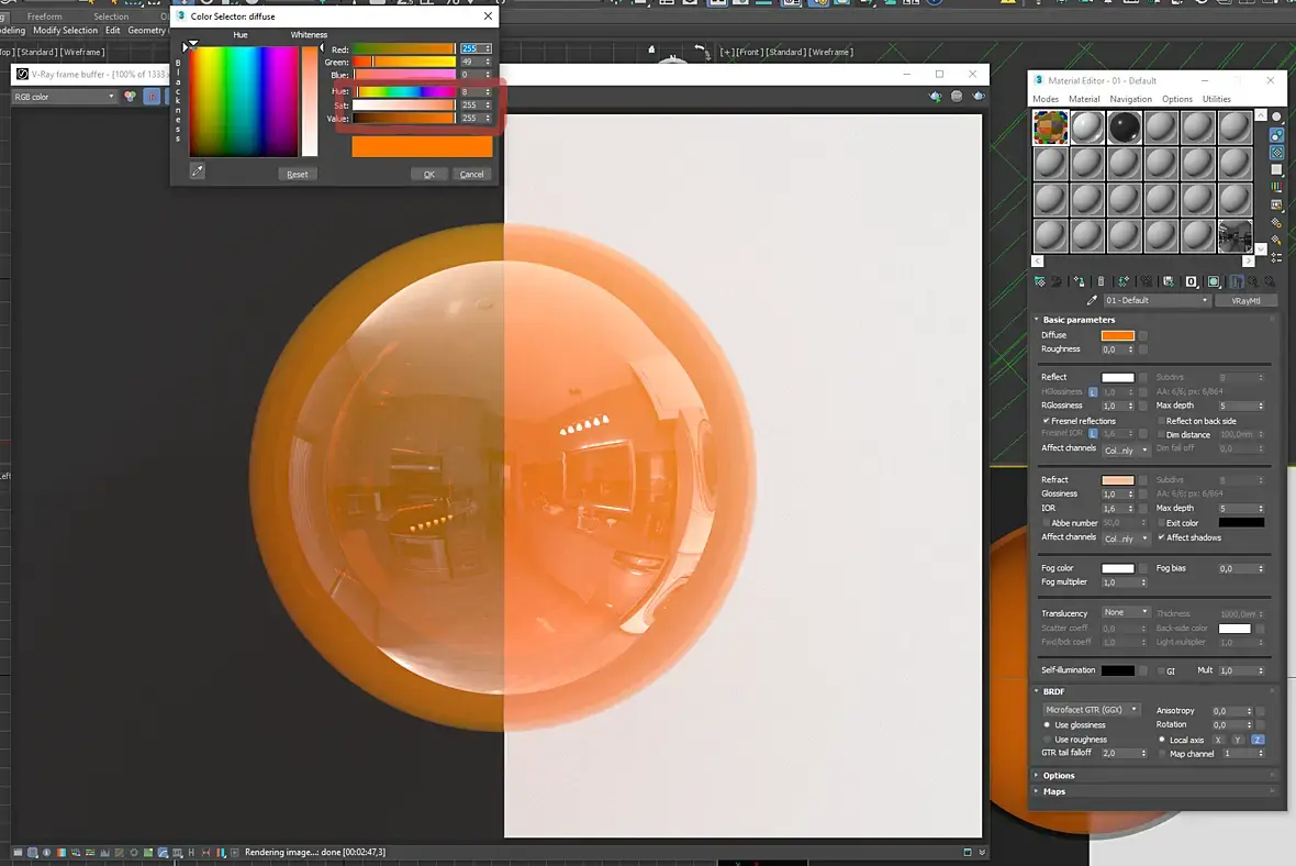

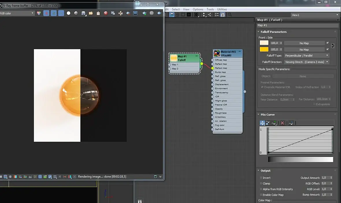

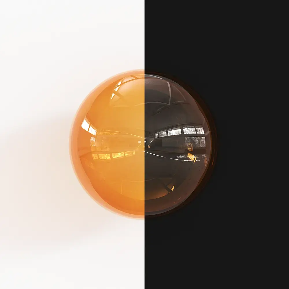

Сообщений: 7030
Цитата Volaner:
Denis_21, можете показать материал?
Да, без проблем, но не прям щас. Доберусь до компа покажу.
Цитата shinodem:
У дениса видно что свет hdri то есть окружение готовое и скорее всего калиброванная потому и реалистично выглядит
Да, Диман, ты прав, ашдээрка давнишняя и правильно настроенная.

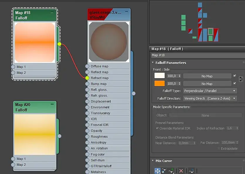

Мат стекла самый простой - фалоф нужного цвета в рефракте.
Если нужно более интенсивное окрашивание, можно тот же фалоф и в рефлект добавить, если нужна еще большая интенсивность можно этот же цвет добавить в фогколор. Но суть не изменится от этого, на темном фоне интенсивность цвета прозрачного материала всегда будет значительно ниже чем на светлом фоне.

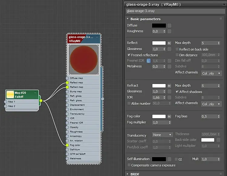

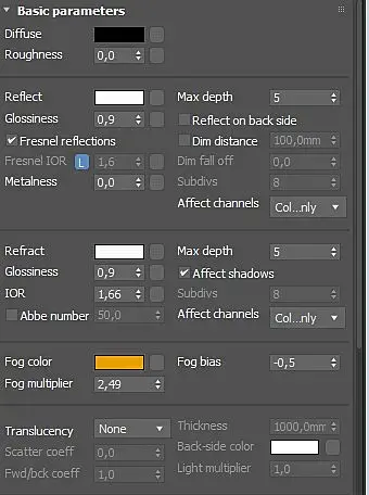

Сообщений: 28

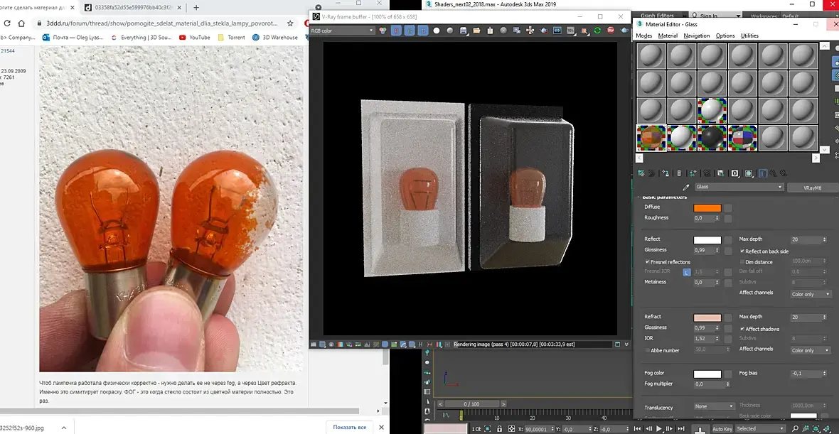

Понапихал фалоф. Но слишком темно. Ну не выглядит лампа поворотника в реале такой тёмной.
Сообщений: 7380
Чтоб лампочка работала физически корректно - нужно делать ее не через fog, а через Цвет рефракта. Именно это симитирует покраску. ФОГ - это когда стекло состоит из цветной материи полностью. Это раз.
Второе - цвет долженн быть больше насыщеным, тоесть высокий saturation в rgb//
Третье - фалофф тоже убрать - он ни к чему.
Ах да, четвертое - продублировать цвет на диффуз.
Сообщений: 28
Не сказать, что лучше стало

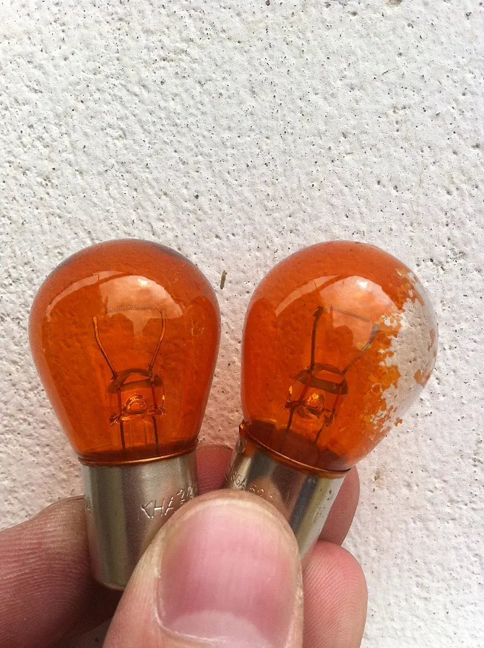

На сайте c 27.02.2010
Сообщений: 3663
Херсон,Украина

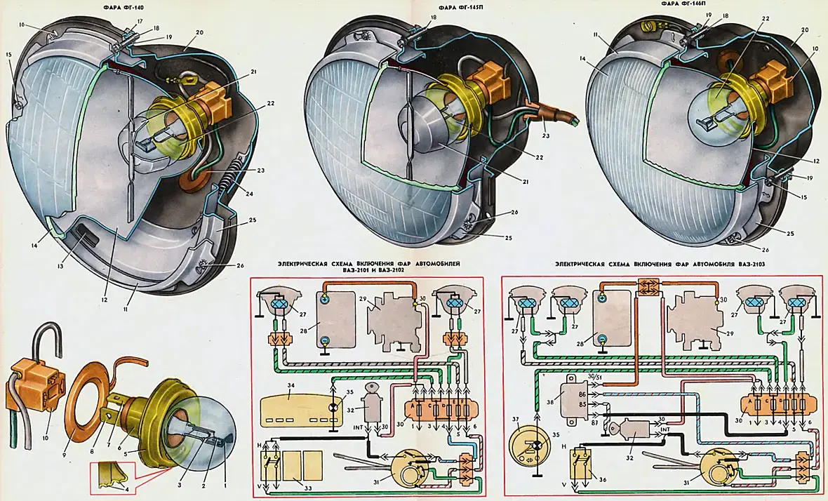

Там в основании лампочки ещё "подложка" идёт цветная - фланец.
Может, стоит его тоже добавить в модель - тогда и лампочка "засветится", как нужно?..
http://www.vazbook.ru/01/2101/main/system/ustroystvo-far-avtomobilya

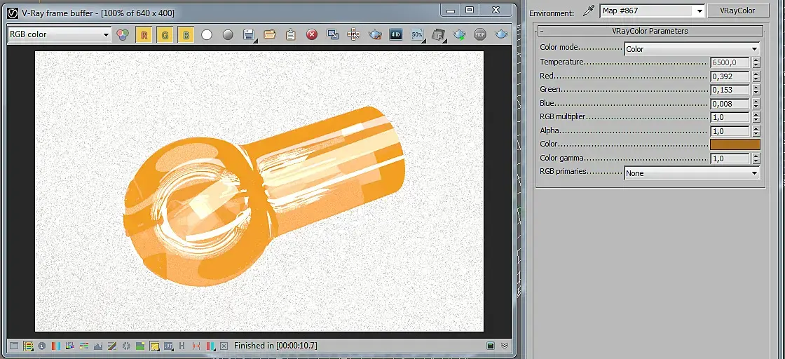

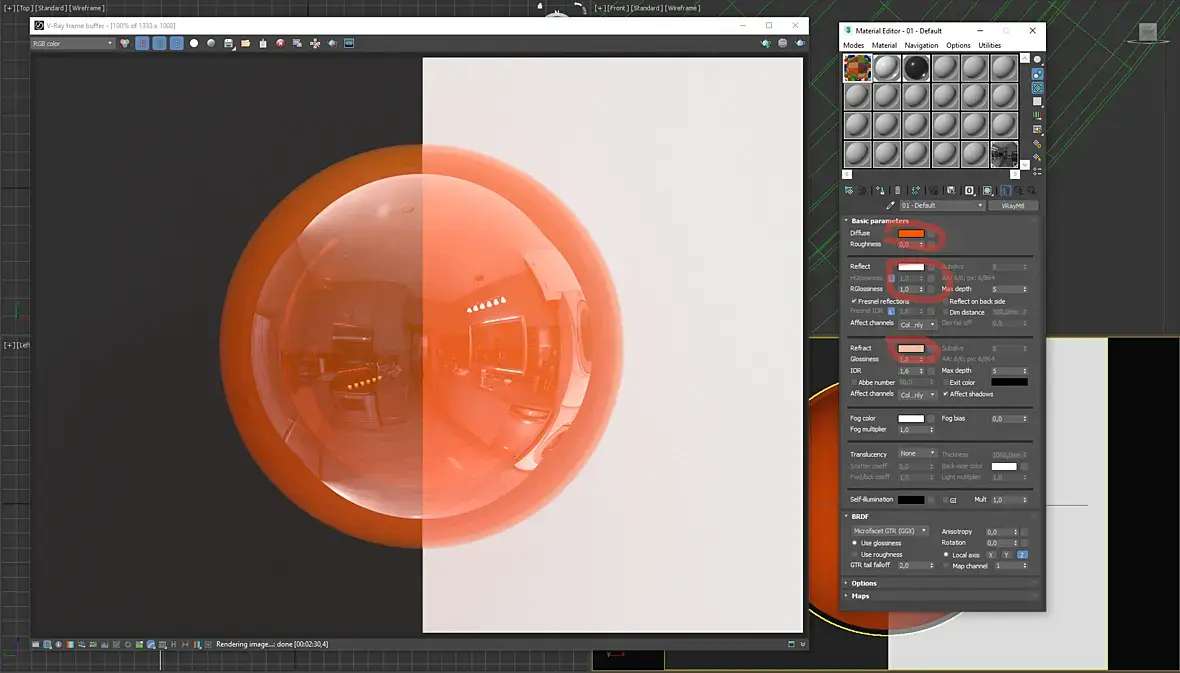

Или в свитке Maps в материале поместите в слот Environment карту VrayColor с нужным (оранжевым тут) цветом.
Остальные настройки - дефолтные стеклянные.

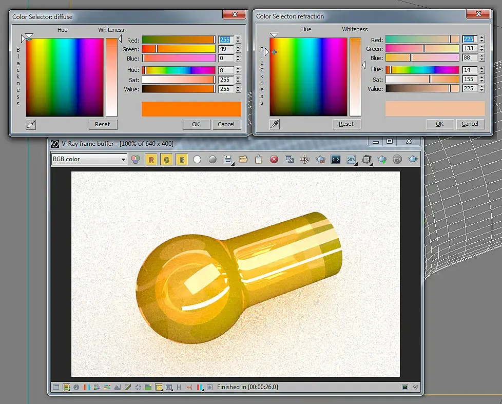

Что вы делаете?! Внимательно прочтите что Вам написали! Яркий цвет в диффуз, белый в рефлект, блеклый оттенок в рефракт без всяких фалофоф!!!!!!!!! Дел на 3 кликаsmiley-smile.gif
Сообщений: 3663
Херсон,Украина

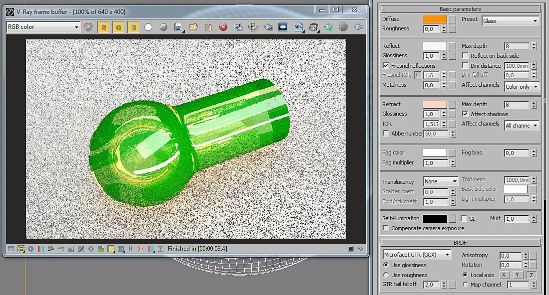

И тут приходит упс..
А это - результат при дефолтных стеклянных настройках, но лишь со цветом в слоте Окружения, как выше говорила:
Тут очень важны цвета!)) Диффуз должен быть абсолютно 100 процентный цвет и важно цвет рефракта, не поверю, что если вы так же сделаете будет зеленый цвет)))
Сообщений: 3663
Херсон,Украина
Ну.. почти )
