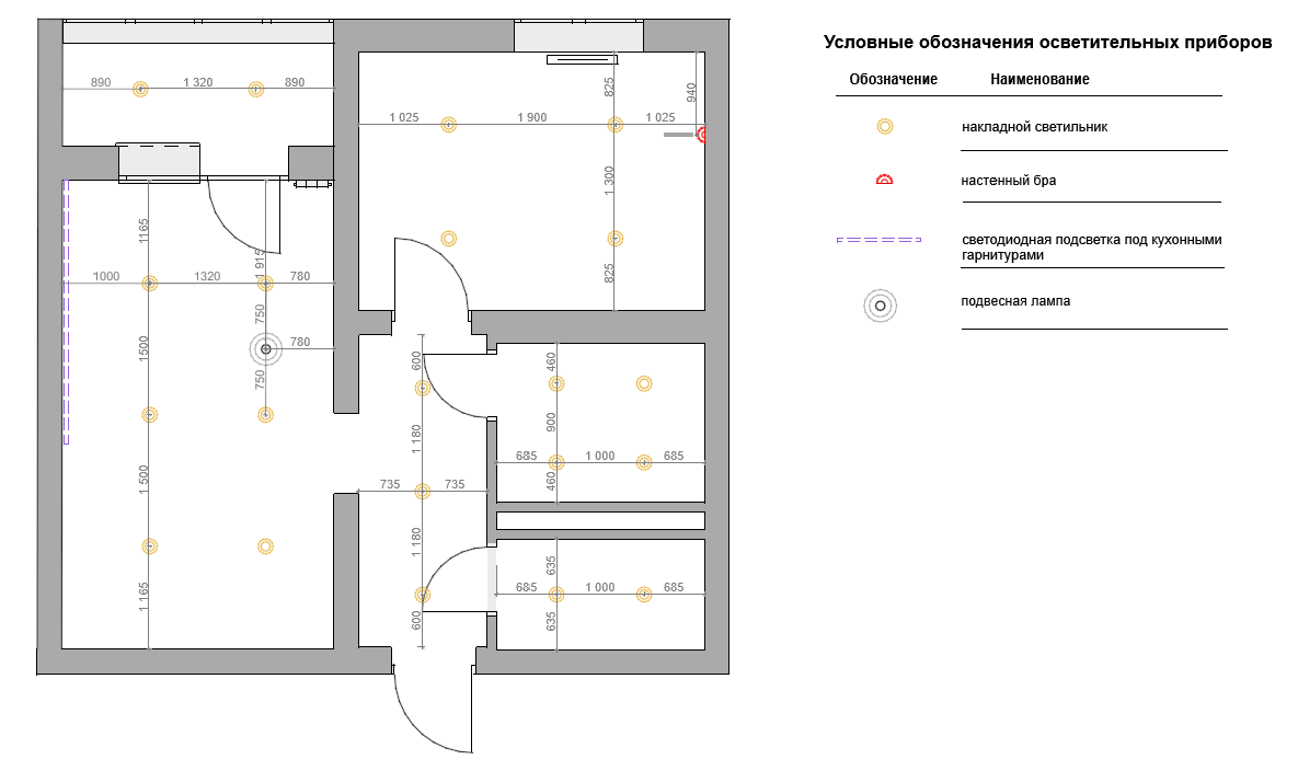

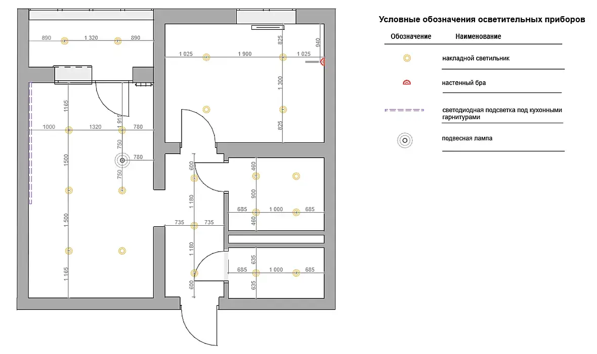

помогите советом по расстановке света на плане начинающему дизайнеру
На сайте c 07.11.2023
Сообщений: 10
у меня в проекте накладные светильники, достаточно ли их на плане, нормальное будет освещение? за основу беру лампочку 9 Вт, теплый свет 2700К.
просто где-то вижу много светильников ставят, где-то мало, немного не понимаю пока что
На сайте c 08.02.2018
Сообщений: 2566
:адуктО
грубо: средняя освещённость - 9Вт без плафона (3 шт) на 10 м²  (темное дерево пол и мебель), H=2,7 м, либо 4 штуки для более яркого общего освещения. Если надо ещё более  яркое освещение - это ещё + 2 лампочки.
но это всё ещё не как в торговом зале с металлогалогеном )) тогда это надо ещё в 2-3 раза умножить

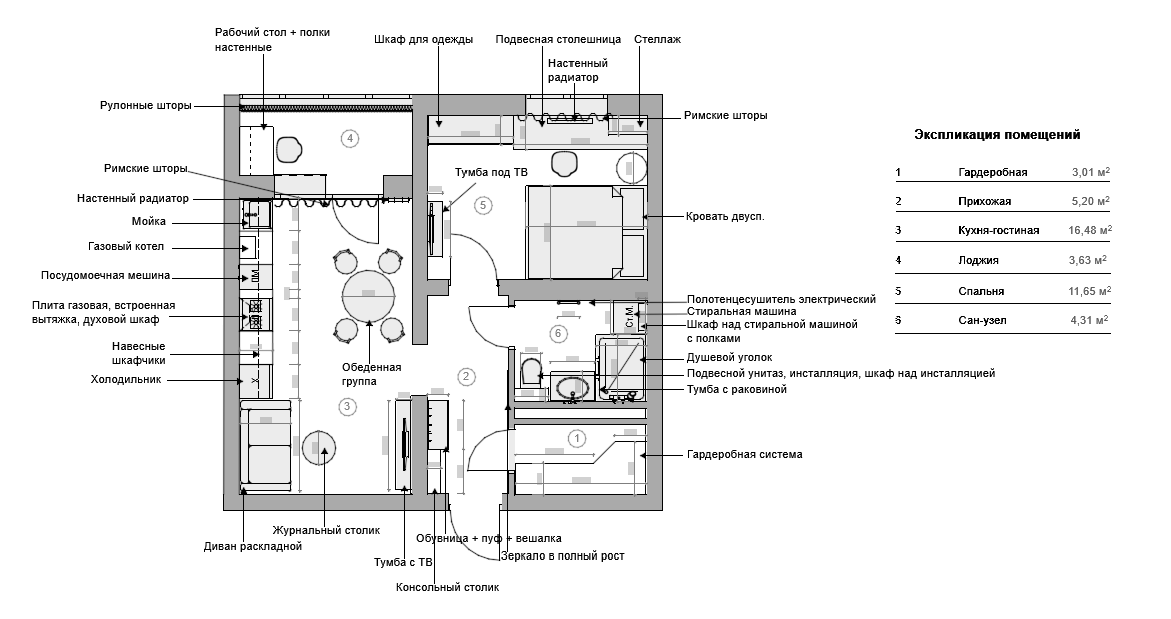

План неправильный кста. Надо совмещать расстановку светильников и оборудование помещений (мебель и остальное). оборудование показывать слабым серым чтобы еле видно было.

вообще это непрофессиональное конечно расставлялово светильников - просто набросано как в торговом центре. (и состав чертежей немного не такой, но это уже о грустном ))) Освещают не всё подряд а ЗОНЫ деятельности. У тебя например вся гостинная утыкана.  А чел будет сидеть телик смотреть - ему надо? чтобы два фонаря над головой били в глаза? Я не знаю конеш, так ли у тебя, но надо разбивать по группам для этого. И по-хорошему разные типы светильников.  У тебя есть - люстра, бра  хотя бы, и то уже хорошо. Это же делится на - общий свет, локальный, фон и тд. На балконе чел будет сидеть - тень будет падать ему на рабочее место - свет сзади из-за спины. Тогда нужен настольный какой то ещё... Ну и всё в таком духе.
Там в характиристиках светильника есть квадратный метраж освещения одного светильника. Можно на это уже ориентироваться.
Подвесная люстра над обеденным столом , идея неплохая, но не практичная. При смещении стола, а он будет постоянно ерзать туда сюда, это будет боль перфекциониста.
Точка над кроватью плохая идея, будет бить в глаза.
короче расстановка светильников здесь из разряда "а нафига нам дизайнер, если строители сами бы точно так же раскидали светильники.
Светильники , как сказали выше, должны быть в зонах жизнедеятельности и транзитных зонах.

Это я как дизайнер с 25 ти летним стажем знаю.
И не я один кстати! Любой кто не просто сдал квартиру и убежал в счастье постоплаты, а кто делает интерьер для жизни и интересуется дальнейшей судьбой проекта.

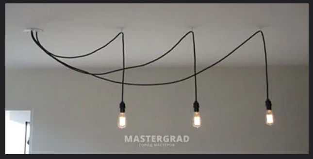

но даже если... можно и такую тему пересообразить будет -

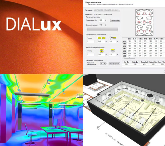

Если хотите вообще заморочиться , кидайте сцену в DIALux. Просчитайте там свет. Попадете в нормы.
При подборе св-ков. На сайтах не "но нейм" ..конечно. Обычно выкладывают ies файлик под конкретный артикул.

Имейте ввиду! при подборе св..ков, особенно потолочных. При отпуске потолка учитывайте блоки питания св..ков драйверы ..они имеют различный форм фактор. Их физически нужно куда-то тянуть, засовывать....в короб итд. Так же не забывайте про цоколи, они имеют свой размер....😊
