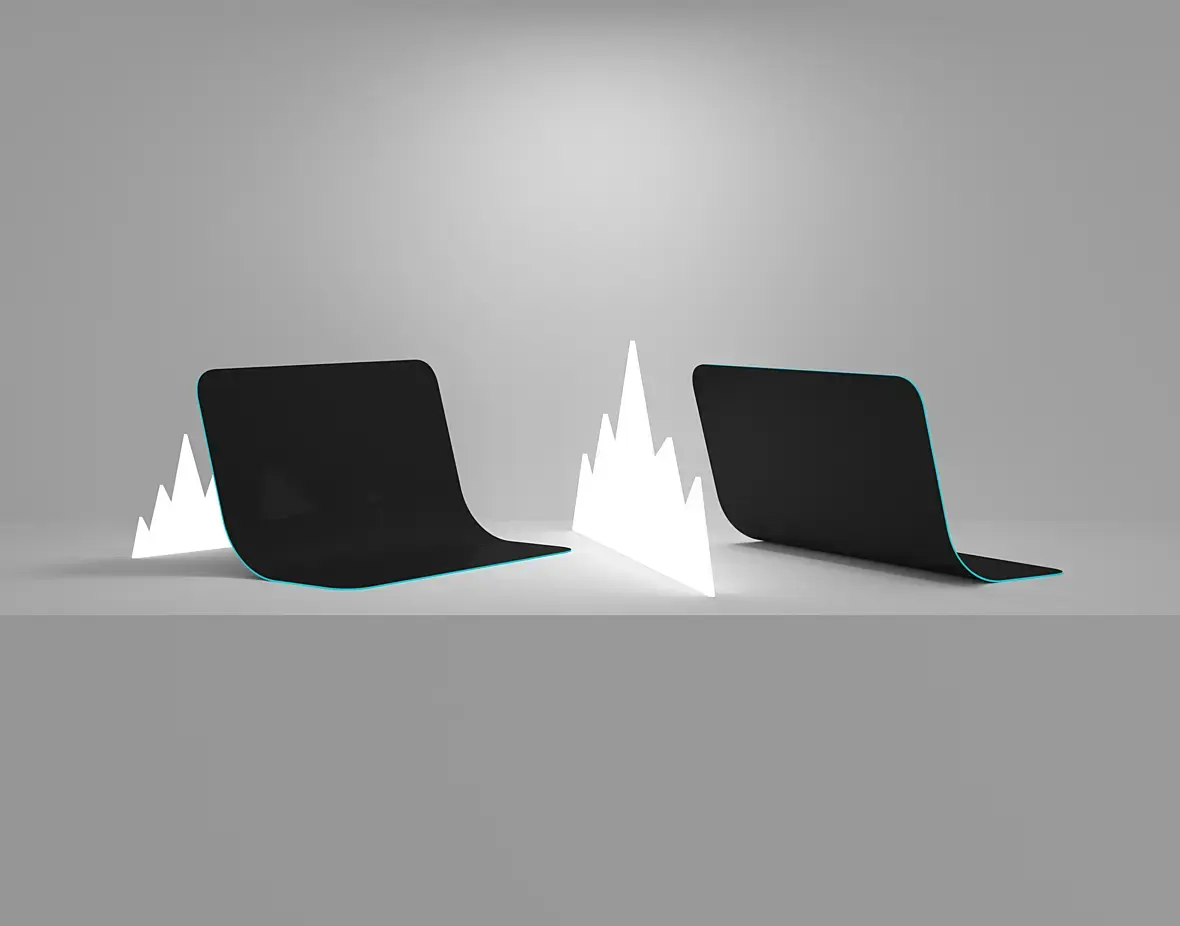

Здравствуйте! Помогите, пожалуйста, улучшить качество рендера. У компьютера явно плохое отражение. Буду очень сильно благодарен! Можете сделать в своей сцене.
