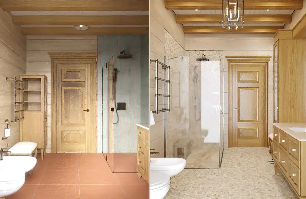

Добрый день! Помогите пожалуйста разобраться в проблеме, которая систематически появляется. Ситуация такая, вот две разные сцены (внимание в основном на материалы и дверь). Одну делала я, другую другой визер. Материалы дерева и сами модели одинаковые, даже свет настроила такой же. Но почему они настолько разные? У меня совсем нет бликов на дереве, но есть какие то странные тени на двери. Материал сделала идентичный и свет настроила такой же. В чем может быть причина, на что обратить внимание?
У Вас, случаем, не стоит на заднем плане плейн с самосветящейся текстурой, какого либо фона? Бывает из-за этого отражение некорректно работает, во всяком случае у короны.

Если материал, модель и свет одни и те же, то и результат должен быть одинаковый. Где-то у вас не одно и то же, сравнивайте, ищите. Если же материал точно тот же, то у меня три версии: либо геометрия дублируется, либо с нормалями траблы, либо отражаться нечему. Но это не точно...
Создайте прямо перед дверью шарик, накиньте материал и посмотрите, что получится. Если в шарике не будет ничего отражаться, значит проблемы с материалом, либо с окружением. Если на шарике материал будет выглядеть верно, значит проблемы с геометрией или нормалями двери

Нормали могут быть вывернуты из за отзеркаливания.
По дереву возможно упущен момент в части путаницы по материалу Roughness mode: Roughness/Glossiness
Темные участки - может быть проблема с нормалями - попробуйте через модификатор смус резетнуть или брейкнуть через эдит нормалз
Не такой же. У вас нет точечных светильников, как на картинке справа - а это все очень сильно меняет (речь не о двери, конечно, а о схеме освещения и результате).
Что касается двери - как уже сказали выше, может быть
1) специфический глюк короны как патчтрейсера в виде некорректных* отражений, если в качестве задника используется плоскость с лайтматом - никакие ухищрения вроде RaySwitch тут не помогут, только замена задника на небо/HDR
2) геометрия модели двери (в совокупности с материалом или сама по себе) - нормаль, группы сглаживания, вывернутые полигоны и т.л.
*на самом деле они... корректные (физкорректность в движке беспощадна)
Можете недоумевать, но мне ВАШ варик - нравится больше, я даже сначала подумал что это фотка. Эти ЛГБТ блики и красивости уже в одном месте! Это тупо маркетинговая заманиловка! В реале интерьер никогда так выглядеть не будет! Вам поправить чуть свет на унитазах и стекле, убрать блик с пола по центру и всё! Я реально обалдел у нас в одном пристрое такая дверь - с черным налётом от плесени когда закрывали в мороз и она отпотела!  smiley-biggrin.gifsmiley-angel.gifsmiley-friends.gif

100 %

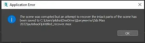

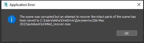

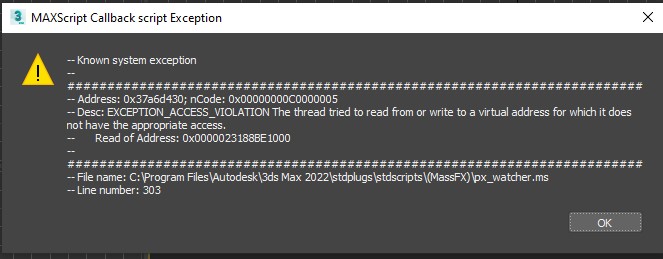

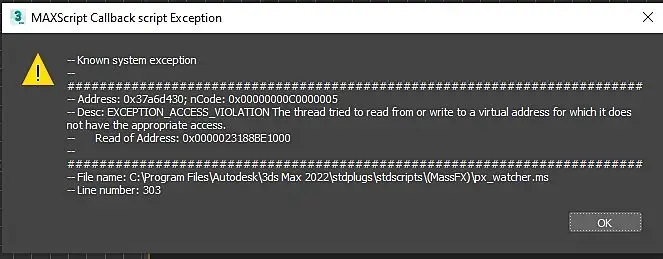

Сообщений: 4
Здравствуйте! Закрывал программу с изолированной моделью, - ничего особенного...А теперь не открыть. Сброс настроек, Import-Merge или просто Import не помогли.
Сообщений: 4785
Elshad-62, первая ошибка пишет что файл поврежден и сохранил копию. вторая говорит что нет доступа. смотрите папку автоббекап может есть еще копии, по дефолту каждые 15минут делает бекап, если не меняли
