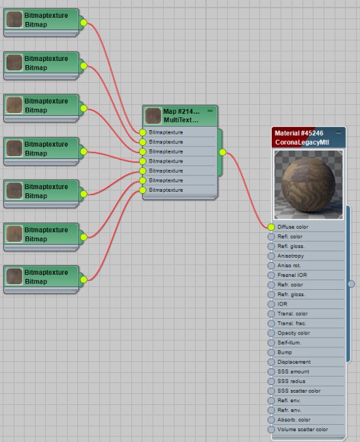

Покажите скрин материала

Этот же материал применил в пустой сцене, сохранил и подгрузил...Все норм. Но в чем могла быть причина?

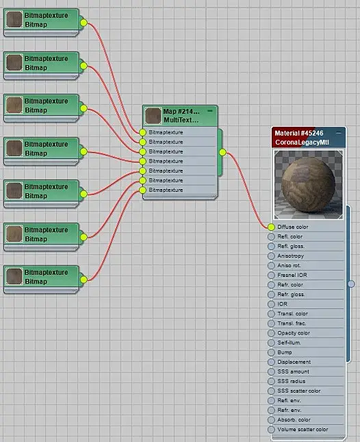

Elshad-62, при рендере вьюпорт вообще должен блокироваться и вас не должно волновать, что там происходит. возможно у вас на объектах накинут турбосмуф с итерациями для рендер режима, а не вьюпорта. количество поликов во время рендера пишется во фрембуфере с дисплейсом и тд.
и зачем вам мультитекстура? в короне есть своя удобная корона мультимап. не делайте материал лишь с одним дифузом, эту ноду перекиньте в корона колор коррект ноду, настройте по вкусу, сделайте её черно белой и вставьте в рефл глос и бамп. бамп можно уменьшить в зависимости чего добиваетесь.
не смотрите отечественные уроки там много воды и вот такой фигне учат. меньше плагинов больше стабильность, мультимап в короне вообще не нужна, это пережиток прошлого вирея

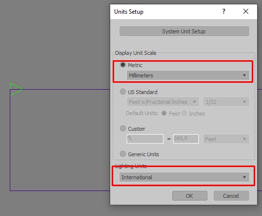

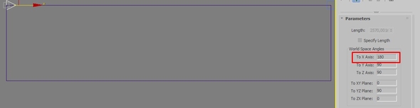

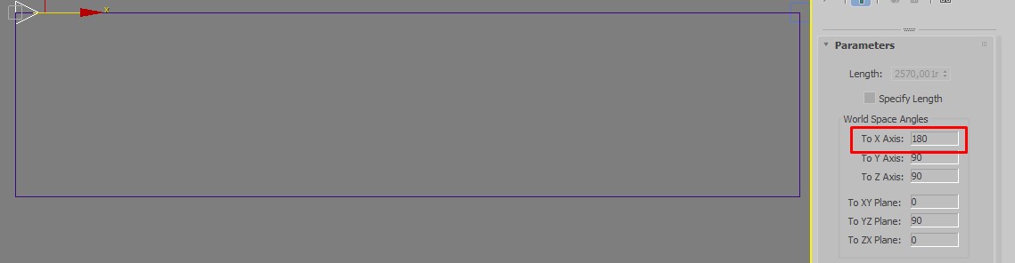

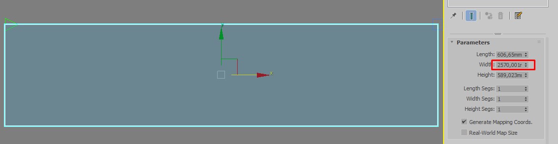

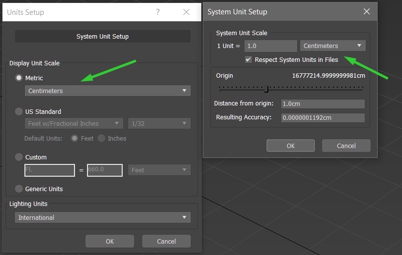

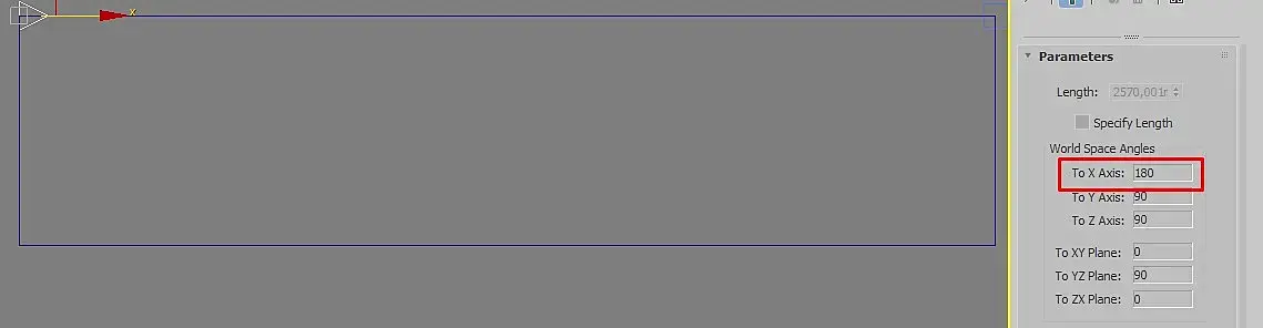

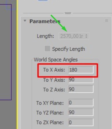

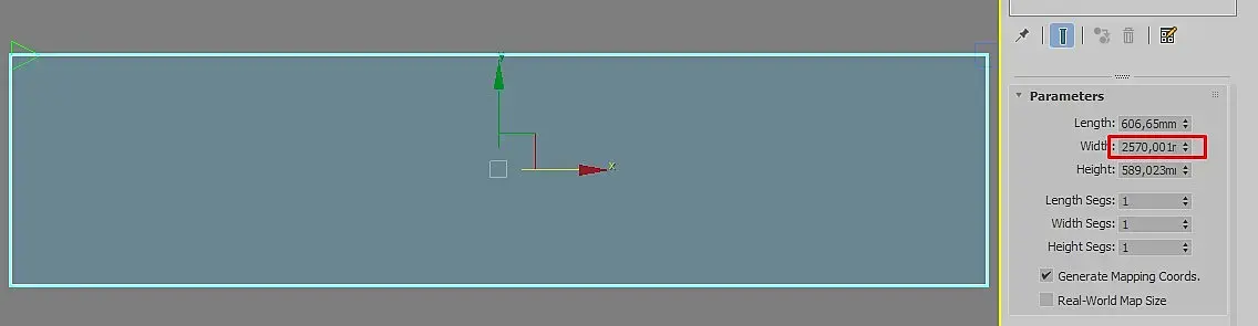

Здравствуйте! Странно: при правильно настроенных Unit Setup рулетка показывает неверную длину. Подскажите пожалуйста, как это можно исправить?
Сообщений: 4785
Elshad-62, так вы углы смотрите, длинна length такая же.

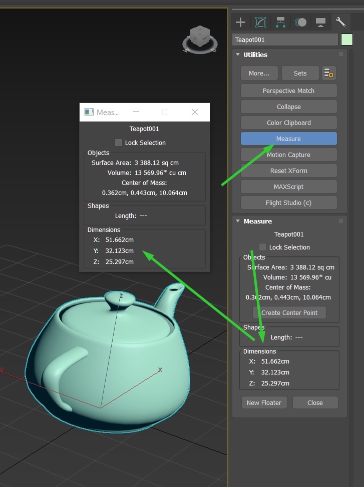

габаритные размеры здесь
единицы измерения меняются в следующем диалоге
и лучше не работайте в мм с большими объемами, мм для работы с устройствами-предметами, в интерьере удобнее работать в см, с экстерьерами в метрах, чтобы не было кучи не влезающих цифр и других проблем. большинство плагинов, там окна, всякие симуляции воды и тд. рассчитаны на см
