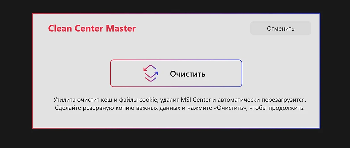

в MSI центре все сбросил
И еще удалил его на всякий случай

тут точно для всех вентиляторов выставили ? Нажимаете на каждый по очереди и выставляете вручную галочку, ничего кроме выставления этой галочки не надо трогать и удалите в msi center этот сценарио вообще он не нужен только будет конфликтовать.
Да, именно так и сделал PWM
И выставил кривые
В итоге ответили в поддержке MSI, скинули обновленный Bios
1.A36 Обновился, все работает четко, как надо.
Проблемы были с версией 1.A34 ( по возможности не ставьте эту версию)
