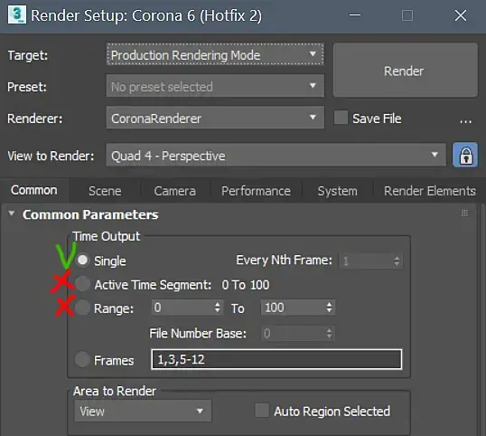

Такое может быть, если случайно нажали покадровый рендер и при этом, я так понимаю, не стоит Save File...
