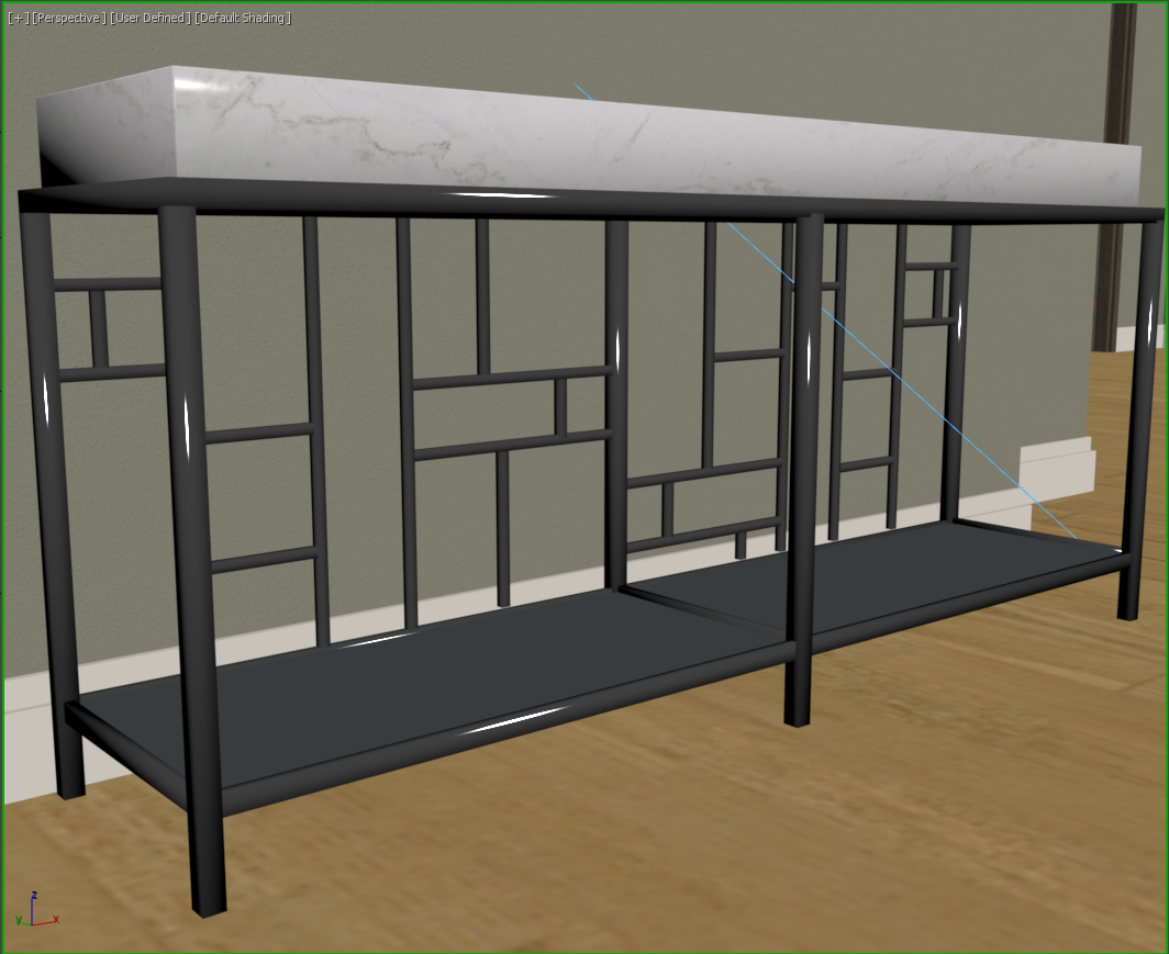

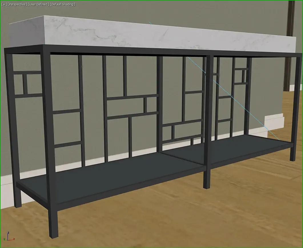

Смотрите, столик до Детача

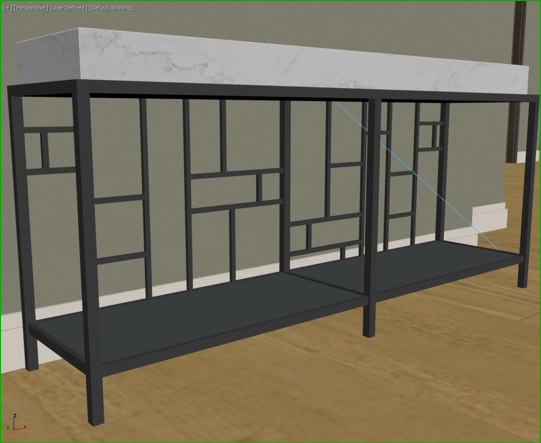

Столик после Детача
Вы видите как прямоугольные формы изменились?
Модель просто получила сильное сглаживание, как если бы коробка спичек превратилась бы в клубень картошки по форме. И кстати что за блеск нездоровый появляется?

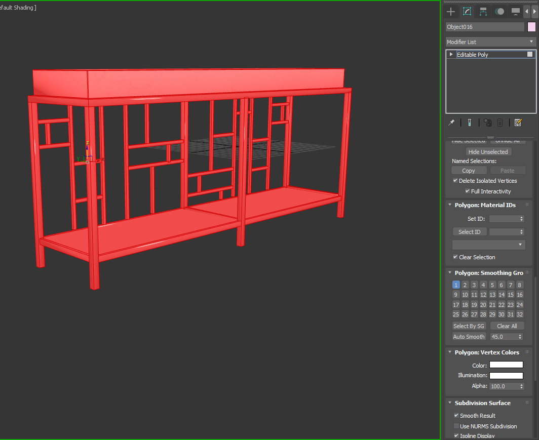

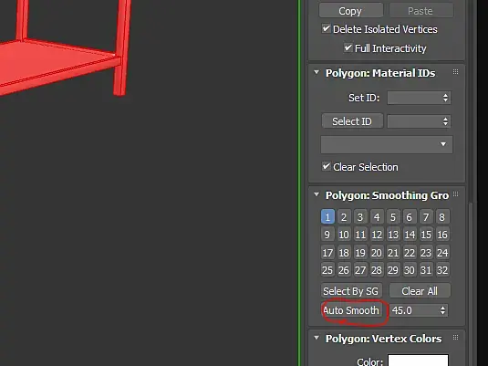

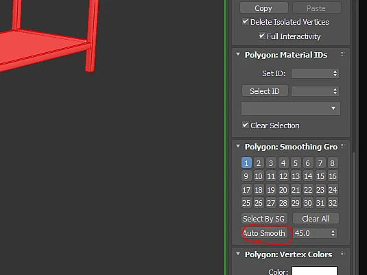

Смотрите:
В целом я могу избавиться от этого сглаживания если я выделю все полигоны и нажму Clear All. Но я хочу понять зачем при детачи 3Д макс уродует отсоединяемую модель?

Просто нажмите эту кнопку и макс сам назначит полигонам группы сглаживания
Про группы сглаживания лучше статьи почитать, если хочется разобраться в вопросе. Если коротко - между полигонами в разных группах сглаживания будет отчётливый угол. Полигоны же в одной группе программа будет стараться сгладить визуально, придавая шарообразную форму, что у вас и происходит. По скрину вашему как раз видно, что все полигоны находятся в одной группе - в первой (кнопка с единицей подсвечена).
Если же вникать пока не хочется - выше предложенный скрипт должен помочь. Без скрипта уладить проблему не выйдет - редакторы не могут толком обменяться данными о сглаживании, поскольку используют разные подходы.

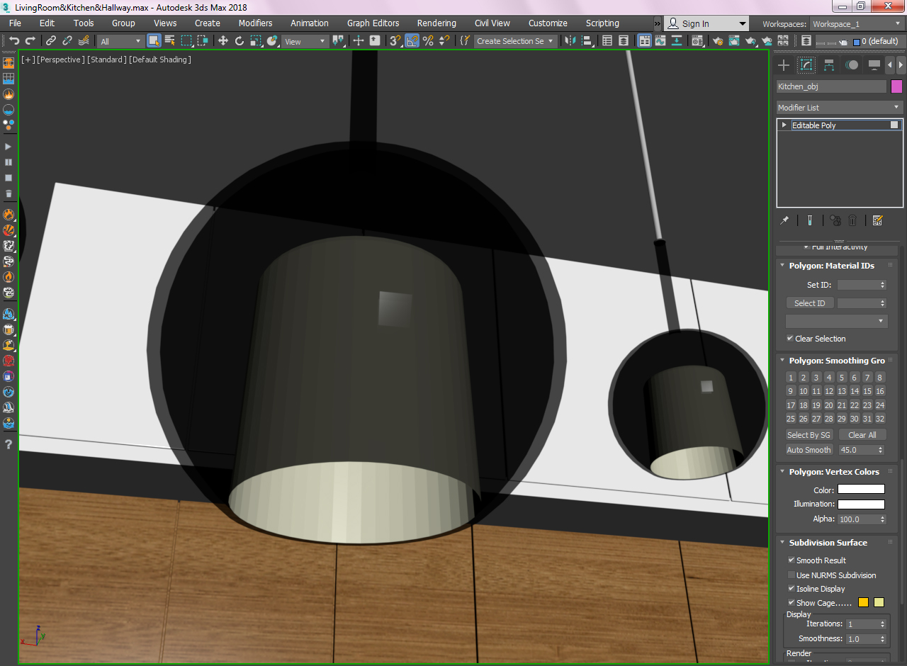

После импорта в Макс (OBJ формат) все модели в едином меше не имеют никакого сглаживания.
Если я Детачу часть этого меша, тогда отделяемая часть всегда автоматически сглаживается. Но мне хочется понять как я могу придать сглаживание к выделенной группе полигонов, без детача?

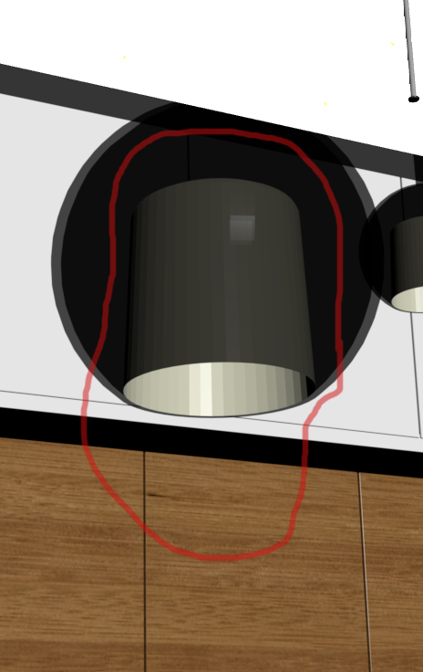

Вот пример:
Как вы видите, внутренняя часть лампы имеет ступенчатость.
Я не хочу ее детачить а потом аттачить чтобы она стала гладкой.
Как я могу добавить сглаживаемость к выбранным полигонам?

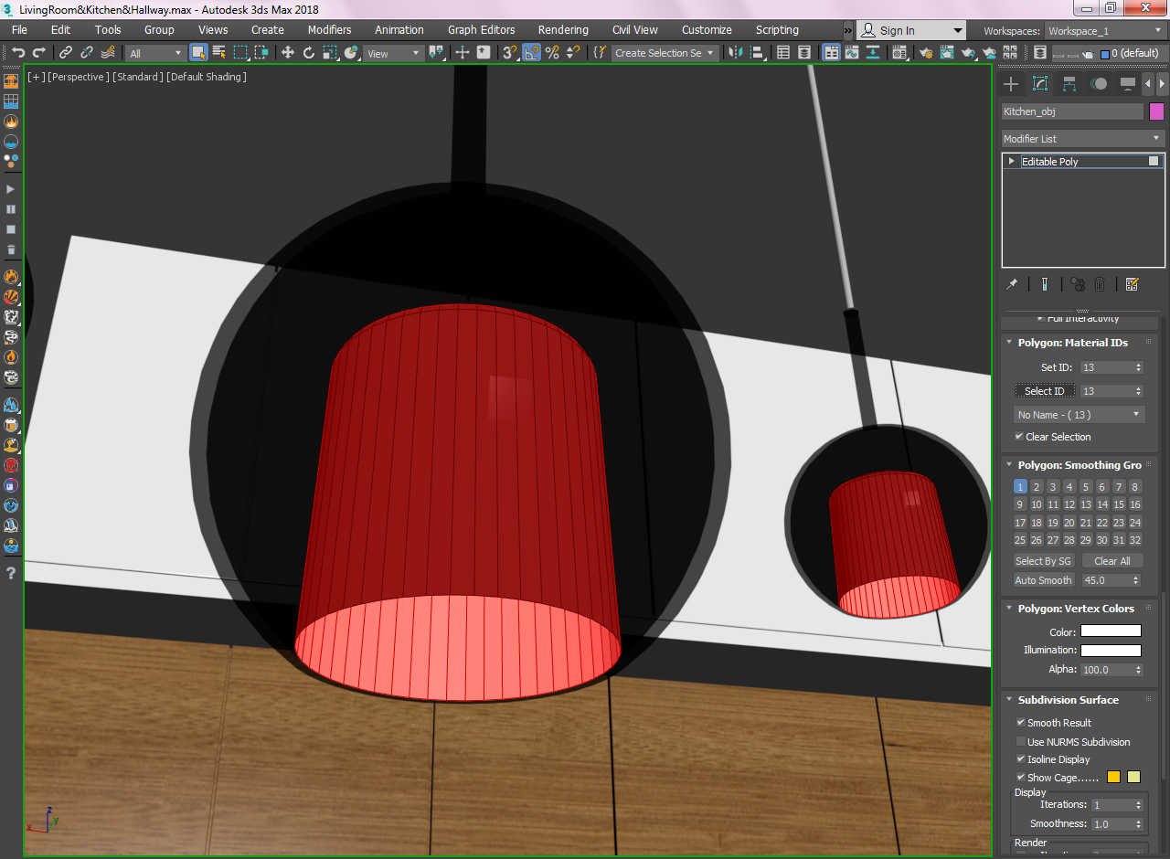

Дело в том что если я их выделяю то в модификаторе Edit poly показано что сглаживание уже есть:
А по факту его нет!

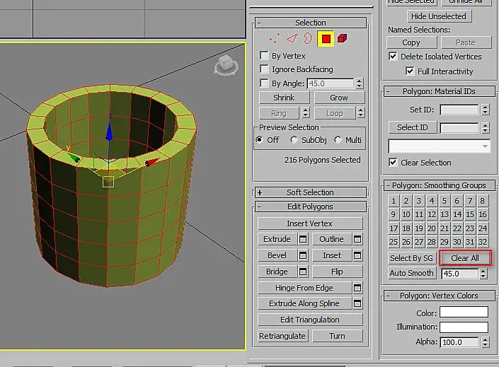

Что мне сделать я не пойму. Если сначала выделить нужные полигоны и нажать - Сlear All, а потом нажать цифру 1 на панели Polygon Smoothing Groups - то это не работает. Пробовал тыкать все кнопки, включая Auto-Smooth но у меня не появляется никакое сглаживание.
сброс всех групп сглаживания

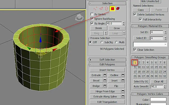

затем выделить нужные полигоны и присвоить им группы сглаживания нажав на любую понравившуюся цифру
На вашем примере я вообще не вижу выделенных полигонов. У меня при выделении все полигоны выделяются полностью красным а у вас на примере, как будто выделены только грани, но вы работаете в режиме полигонов. Неясно.
F2 !

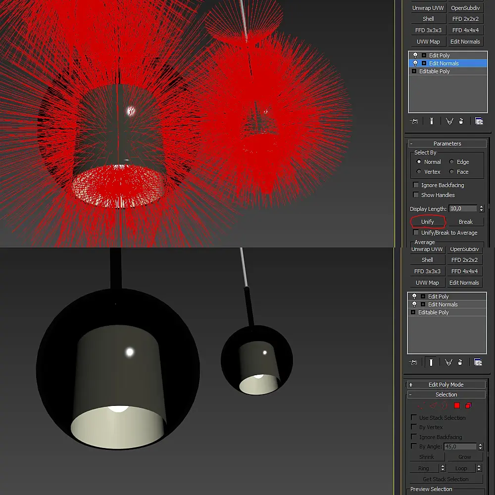

Skoree vsego, vash model imeet explicit normals. Eto mozhno proverit dobaviv edit normals modifikator v stek. Esli posle etogo poyavitsya zelyonye linii,  to tak ono i est - explicit normals. V edit normals zhmite CTRL+A, potom reset, togda mozhno dobavliat smooth - auto smooth i nakonec - collapse all.
Chtobi v dalneishom izbezhat tancov s bubnom, pri importe OBJ, v pole normals viberite "from SM group", a ne "import from file".

Ребята я сохранил проблемную модель в двух версиях Макса 2018 и 2016 -
https://yadi.sk/d/9IwxXQycfYYpUg
Пожалуйста помогите понять в чем проблема. Я не могу никак сгладить полигоны.
В моделе Я оставил лишь лампы. Смотрите на внутреннюю часть ламп:
Я не могу никак сгладить эту модель.
Как я могу сгладить модель без всяких сложных выкрутасов.
Если я буду детачить внутренние "купола" этих ламп то они авто-сглаживаются. Но потом их нужно снова аттачить. Все это надевание трусов через голову. Я хочу просто научиться сглаживать модель внутри EditPoly но если я активирую сглаживание в Smoothing Groups то это не работает.
В чем моя проблема? Это проблема модели или я не правильно сглаживаю?

P.S.: В общем, такой метод:
1. Накидываем на меш edit normals, выделяем всё (ctrl+A) и жмём unify.
2. Ну а после либо накидываем edit poly, либо конвертируем в editable poly и сглаживаем модель как нужно (тем же auto smooth'ом, к примеру)
