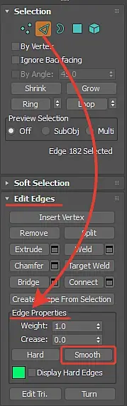

Gertruda Potolkova
Если ковырять данную тему сглаживания полигонов, то смотреть нужно в сторону веса граней (как бы не парадоксально это звучало)
Edit Poly - выделить грани и нажать на Smooth.
Но исключительно на Вашем примере это не работает(макс уходит в себя на веки вечные). Если сделать детач одного элемента то все работает.
