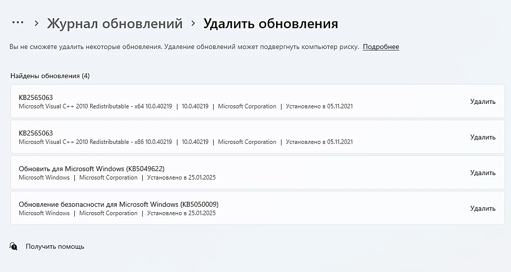

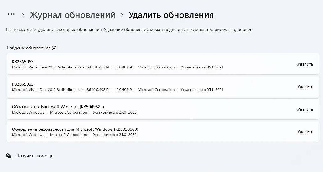

Кстати, у меня на машине тоже 24H2, но работает отлично. Может, параллельно еще KB какое-нибудь за компанию влезло?
Вот тут ничего свежего нет?
