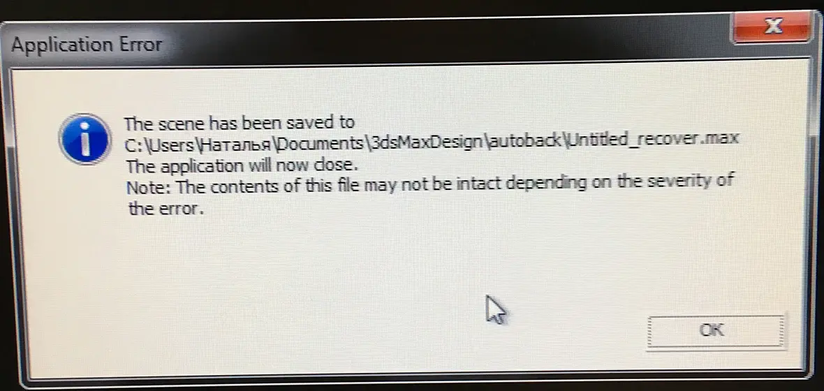

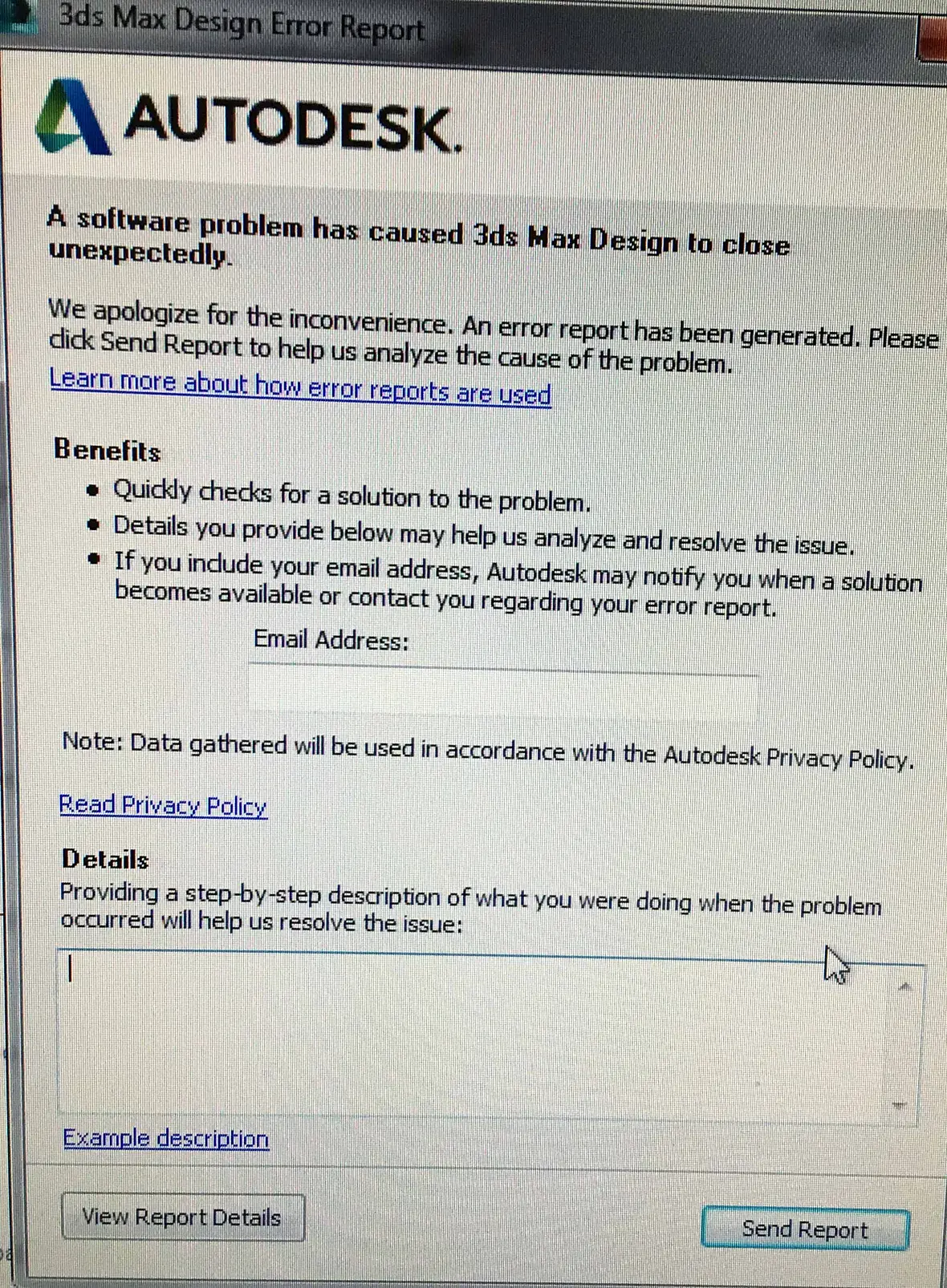

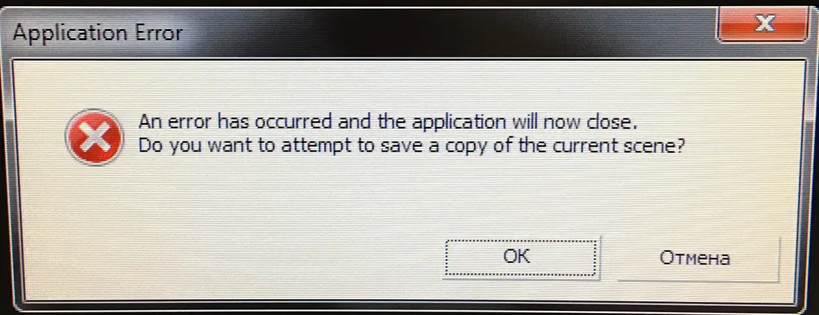

Помогите, пожалуйста!!! После отключения электричества не включается Макс. Остальное все работает нормально. Уже и переустанавливали макс, но все тоже самое.
Может кто подскажет, что можно сделать.
и после этого выключается

Сюда по скриншоту у вас не запускается сцена, а не макс. Скорее всего она уже битая. Попробуйте открыть рекавер файл (путь указан) или автосохранения
Сообщений: 10875
1. пробуете через мерж
2. пробуете автобеки

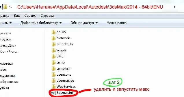

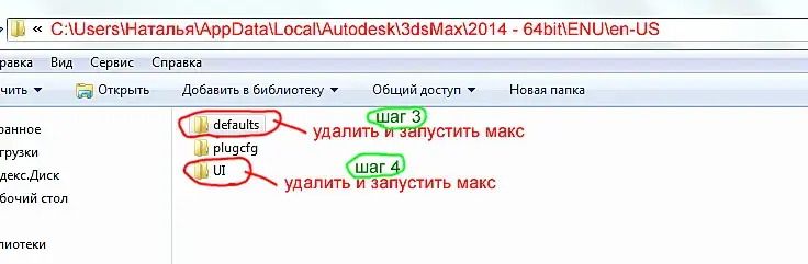

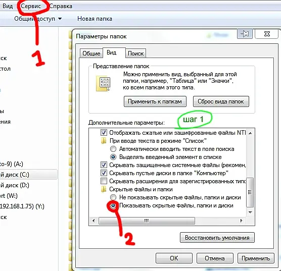

Попробуйте сделать так:
Вместо "макса 2014" у вас будет написано "Дизайн"
шаг1 - включите отображение скрытых файлов.
шаг2 - пройдите на диск "С" в папу как на скрине2. (только у вас макс другой будет).
СОЗДАЙТЕ СЕБЕ КОПИЮ УДАЛЯЕМЫХ ФАЙЛОВ!!!
Удалите файл настроек и запустите мкс. (скпин2)
если опять ошибка, идем дальше...
шаг3 - СКОПИРУЙТЕ СЕБЕ ПАПКИ И УДАЛЯЙТЕ ИХ. СПЕРВА ПЕРВУЮ.
пробуйте запустить.
Шаг4 - Если опять проблема, удалите вторую папку.
