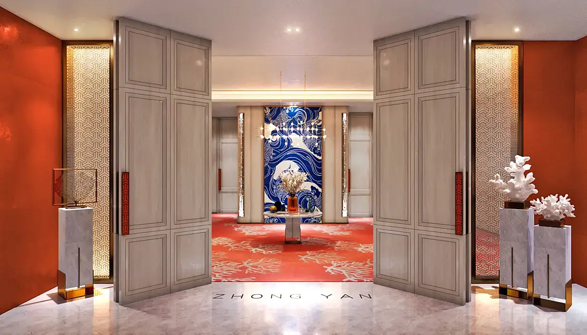

Цитата shinodem:
Jeenna
наоборот экспозиция не как не влияет на качество рендера и ее свободно можно крутить как и в фотошопе. Ее можно крутить но уже после настройки основного света
ошибаетесь, экспозиция сильно влияет на отображение цветов, особенно если вы их ставите корректными кодами, например HEX. Самое корректное отображение цвета в этом случае при EV=0
Сообщений: 4769
Jeenna
при каком свете вы собираетесь смотреть на ваш цвет? Как ваш цвет будет выглядеть при свете спички?
Не знаю о каком вы корректном отображении говорите, на цвет влияет свет, и в короне есть колор пикер который корректно переводит sRGB цвета, в стандартном пикере они не правильно конвертируются. Свет нужно колибровать.
А я имел ввиду что экспозиция не производит шума и не влияет на какие то косяки, поэтому ее свободно можно крутить, другое дело что лучше крутить после настройки света, чтобы избежать ошибок новичков, которые часто тут выкладывают скрины с перекрученным тонмапингом и потом у них что-то не светит или не работает.
https://coronarenderer.freshdesk.com/support/solutions/articles/5000523245-does-iso-setting-in-photographic-exposure-controls-introduce-noise-
интересно как вы стали сертифицированным инструктором...
На сайте c 11.08.2010
Сообщений: 441
Юрмала/СПб
Денойзер, шарпен, и поредерить по дольше. Ну и можно было бы в 4к отрендерить сразу бы острота появилась. Тоже мне проблему нашли.
На сайте c 05.04.2010
Сообщений: 561
Amber land
Цитата shinodem:
Jeenna
Ну короче смешали всё в кучу, круглое с мягким, острое с тупым и не упустили шанса для сарказма, можете пойти погордиться собой а я поплачу на своем сертификате ))
Я не про пикер а про физические коды переведенные из RAL. Свет установленный по IES производителей светильников нельзя как вы выразились "калибровать" потому что это будет фэйк. Я не говорила что экспозиция производит шум, уж не знаю где вы это нашли и выдумали. И самое первое в самом первом туториале короны - начинать всегда с дефолта, если по дефолту что-то не работает - то крутить на свой страх и риск. Я начинаю настройки всегда с 0, как вы я не знаю, может и со 100. Успехов.

UPD/ сцену эту уже давно поменяли, я теперь покорно выполняю указания сего адепта секты  белого потолка (ибо себе дороже с ним ругаться)
ну и самое главное поняла что на местном рынке визуалок упор идет на карамельность картинки, а не на фото реалистичность, изза этого вдвойне обидно за реально крутых 3д виреров из снг которые делают фотореалистичные квартиры, а тут огромные проэкты где можно разогнаться ,а китайци в них тыкают уеву тучу фейков, недоробатывают текстуры и очень палевно доклеивают вещи в фш (зато инженерные ксеоны дешевле)

10 секунд фотошопа и рендер становится китайским:
Всю тему не читал до конца. Могу сказать что его рендер с кафе ужасен как по дизайну так и по визуализации. Похоже на коллаж, всё плоско, ИС все сами по себе,  пересвечено, слишком контраст задран. По дизайну безвкусица, ни стиля ни сочетания цветов, просто тупо: каша из моделей абы какие были, такие и закинули. Они вообще друг с другом не сочетаются. То что цветы в фотошопе вставили так коряво, мне напомнило мои студенческие работы и то тогда я понимал что это неправильно, но выбора не было (комп не тянул столь хайполи объекты, потому ставил их в фотошопе)
В вашем рендере мне всё нравится только темновато. Как писали выше у вас просто разрешение изображения низкое и уровень шума понизить.
