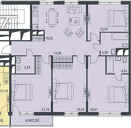

Посоветуйте по паре вопросов насчёт планировки.

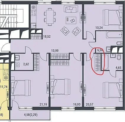

Нужны 3 спальни (родительская, детская и гостевая) плюс рабочий кабинет (комната площадью 13,2).
1. Есть ли возможность организовать гардеробную в мастер-спальне (правая нижняя с с/у). Но обязательно чтобы в спальне умещалась кровать со спальным местом 2 м шириной, т.е. габаритом порядка квадрата 2,2 м. В идеале без разрушения имеющихся стен, но если по-другому нельзя, то можно и поломать что-нибудь.
2. Как лучше всего зонировать кухню-гостиную? Есть обеденный стол 1600х800, в идеале обеспечить к нем доступ со всех сторон, т.е. не приставлять к стене.
Нужно побольше места хранения на кухне, что-то не придумаю, где вообще его организовать. Холодильник планируется Side-by-side, т.е. его ширина около 1220 мм, если не ошибаюсь, так что ставить его скорее всего в нишу 0,62х1,78 в коридоре и добивать всю нишу шкафами до потолка. Выводы под мойку в нижнем левом углу кухни, плюс сантехнический люк на стенке 1,44 м длиной.

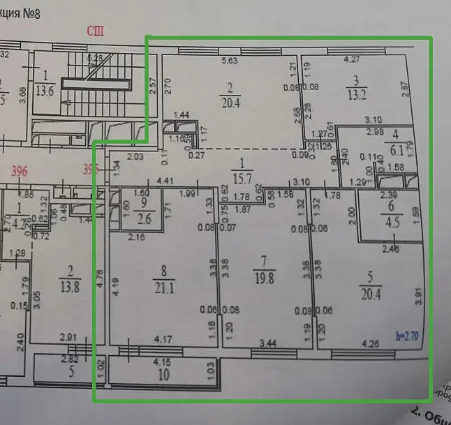

Вот есть ещё картинка продажной планировки, она не совсем точная в площадях, но на ней точно показано положение всей сантехники.
На всякий случай ссылка на dwg:
https://www.dropbox.com/s/a2079gjeietj9rt/Plan.dwg

Сюда прям просится гардеробная:
Или Вам мини-раздевалку, в смысле, а не шкаф?
Сообщений: 4528
Ну шкаф понятно. Я имел в виду именно отдельную отгороженную комнатку.
Сообщений: 4020
сколькими сортирами готовы пожертвовать? утолщения - это монолит?
Сообщений: 4528
Да, утолщения - монолит.
Жертвовать количеством сортиров не хотелось бы. Но в мастер-ванной можно ванну заменить на душ, сократив её площадь в целом.
Вроде и комнаты все большие, но из-за идиотской квадратной формы кусок от таких комнат отгрызть сложно.
с имеющимся с/у - нет. гардеробная не войдет. а изголовье ты ни в какую сторону другую не развернешь.
разве что к окну, но это не спасет особо. кровать - квадрат.
только уменьшать с/у и убирать из него ванну/душик
а знаешь есть такой прием, когда кровать вперед выдвигается, и гардеробная за ней размещается.
делится на две части, заход слева и справа от кровати. можно в этом ключе подумать. смотря, какое расстояние от стены до окна, чтоб не перекрывать его. или перекрыть на размер шторы, которая на окно заходит. ширина комнаты позволяет такое решение

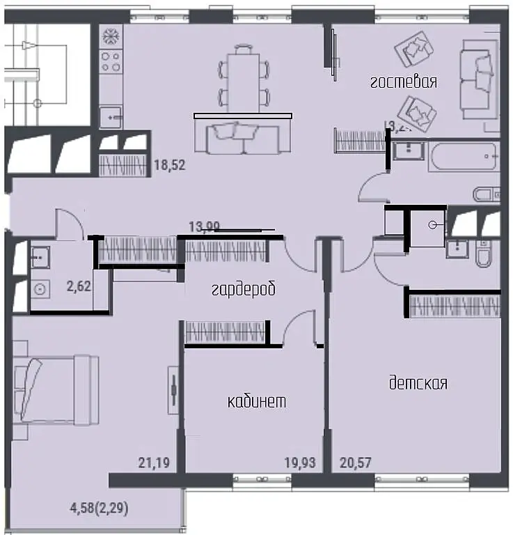

Цитата Spark:
Ну и в целом какие ещё мысли по планировке-зонированию
тут зависит от того, насколько ты готов глобально ломать с учетом готовой отделки. планировка хорошая, прямоугольная, есть места для хранения. но можно и улучшить многое. готов ли ты вход в ванне перенести и тд это ж за собой все потянет

Думал ещё какой-то такой вариант без разбора имеющихся стен, но проходная гардеробная - так себе вариант тоже.
тут ее надо бы на середине уменьшить. но толку от нее никакого. и проход где-то 700,да? не очень грамотно..
а ты уверен, что тебе матрас на 2метра нужен? 1,8м вполне хороший габарит.
Сообщений: 4528
конечно. будет два отсека для тебя и супруги.
по моим прикидкам г-образные полки войдут. по функционалу вместительность будет хорошая
по ванне только посмотреть еще надо вход
В таком варианте тогда прикроватные тумбы уходят. В целом они не особо нужны, но телефон куда-то заряжаться положить всё равно нужно. Если только в стенке за кроватью какие-то небольшие ниши с розетками предусмотреть
Проход 900 до двери и 700 дальше вдоль нижнего шкафа. Кажется, достаточно, но не знаю, вживую конечно надо прикидывать
если стиль современный, изголовье отодвигаешь, делаешь короб из мдф, с торцов полки, нишки, туда же розетки, мелочь и тп. это решаемо, тут конфигураций тьма
можно и в стенке. но стенку придется широкой делать. от окна и так места немного
а еще ж удобно должно быть. если ты туда выключатели/переключатели заводить будешь.
я про эти 700, да. тут проще просто шкафы сделать вдоль стены и все )) если по такому принципу )

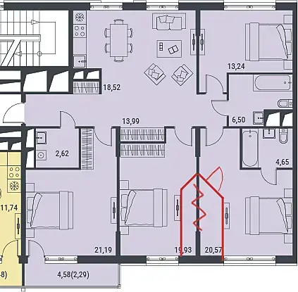

Сообщений: 8102
РЕГИОН 13
Спальня с лоджией проблемная. Там прачку под прихожую и под гардероб спальни можно дербанить.
А шкаф на входе - вообще треш. Замкнет кого-нибудь)
В спальне с ванной та же байда.
Телевизор в головах через перегородку - это даже думать не стоит.
На сайте c 19.03.2013
Сообщений: 132
US
А одной спальней пожертвовать никак? Или трое детей?
из-за двери на лоджию? ее б под гостевую.
серединную под детскую.
это про что?
На сайте c 17.12.2009
Сообщений: 8102
РЕГИОН 13
Нет, из-за размещения шкафа у двери. И из-за отсутствия нормального гардероба при такой площади
это про что?
Если у тебя в головах через перегородку телевизор, то...
Квартирка, при всей ее площади, имеет довольно узкие моменты. Самая крамольная часть - это, конечно, гостиная, вернее полное ее осутствие. Поэтому, как вариант, гостевая должна быть максимально в доступе использования, если, конечно, там не поселится кто-то на постоянку.
