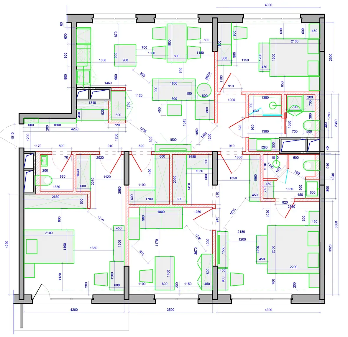

Посоветуйте по планировке
Сообщений: 17184
Цитата Spark:
но проходная гардеробная - так себе вариант тоже
И мебель заносить сложно будет

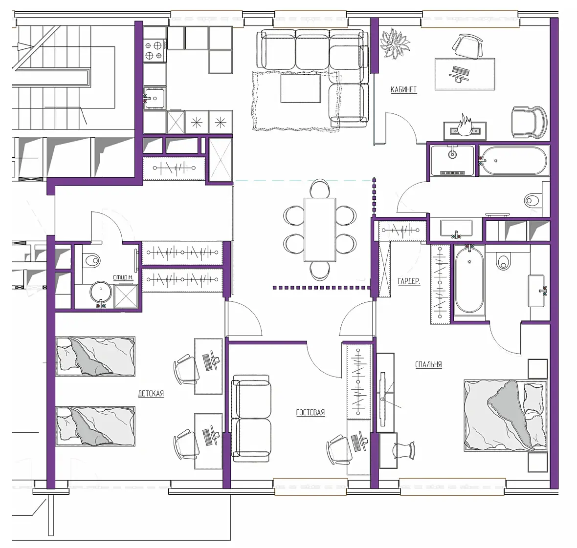

Сообщений: 998
Хз, может как-то так. Гостевую с кабинетом нельзя совместить? Гостиная бы тогда более человечьих размеров вышла.
Сообщений: 4528
По зонированию красиво, спасибо за хороший вариант
Сообщений: 17184
Я б ещё вместо ванн сделал широкие душевые кабины.

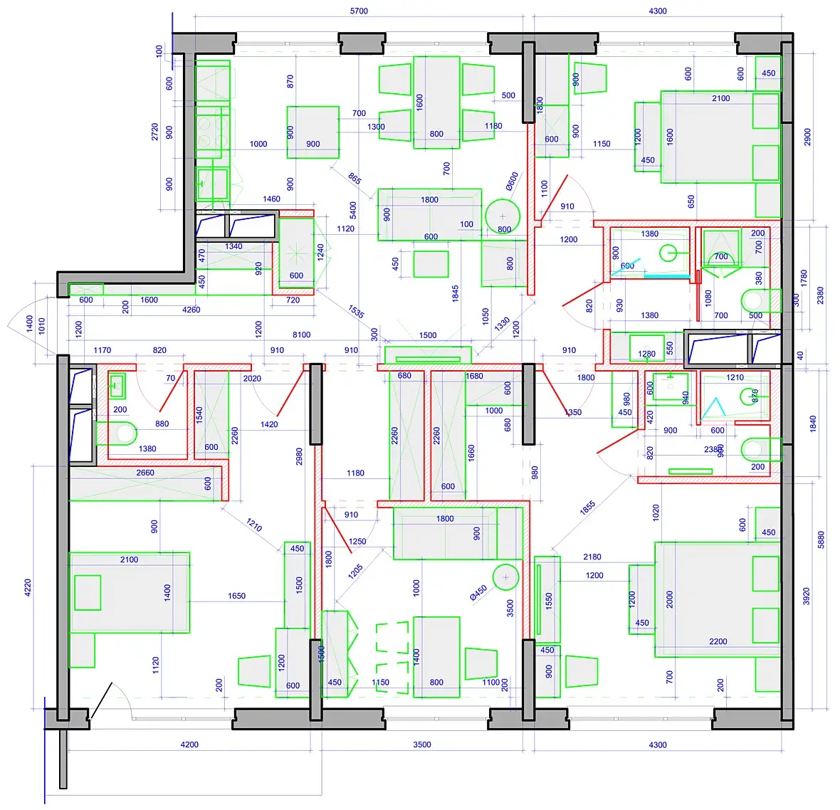

На сайте c 14.11.2008
Сообщений: 141
С минимальными переделками так можно: Блок с ванной разделить и откусить кусок от другого санузла а то жирно очень))  И в спальне получается и гардероб и санузел полноценный с огромной душевой
Сообщений: 2464
РнД
вот такой вариант,,)
Сообщений: 17184
Вы мокрую зону увеличили)) правая ванная комната.
Сообщений: 2464
РнД
Yehat
неа, всё в старых размерах( из автокад файла,да и по  скану), контуры мокрых зон я не трогал,,,
Сообщений: 4528
Спасибо, тоже хороший. Только проход в кабинет все же лучше из гостиной, а не через спальню, но это мелочи
Сообщений: 2977
Мне вот тоже сразу захотелось гардероб вместо входа в спальню, прям просится туда. Только может гостевую и кабинет махнуть местами, в зависимости от шумности в кабинете. И вместо стены сделать стеклянные перегородки со шторой, чтобы больше света в столовой зоне
