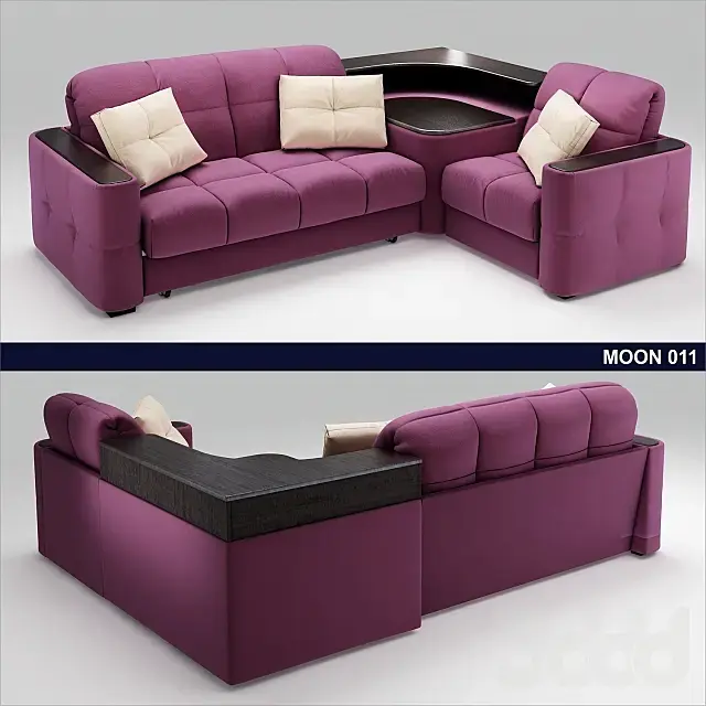

Всем доброго времени суток! Посоветуйте, пожалуйста, каким способом лучше/быстрее/проще замоделить вот такой диван. Особенно интересует спинка дивана. Стоит ли использовать модификатор бенд? И вот эти вот складочки на ткани..кроме марвелоуса есть какое-либо решение?

расслабьтесь,ничего не получится с первого раза

полигонами

Начинайте с грубой формы, постепенно добавляя детали и периодически накидывая турбосмус...складочки можно тоже нарезать, но лучше скульптить.

Вертексами и полигонами тянуть.

цена вопроса заказать на стороне)) а так полигоны+ клоуз..  если правильно подойти( а это надо разбираться в клоузе) то можно и без марвела засимулить..не хотим с плотной  сеткой возиться можно катом рубить, а можно еще проще зайти в збраш и поделать складки)Тут к чему душа лежит))
