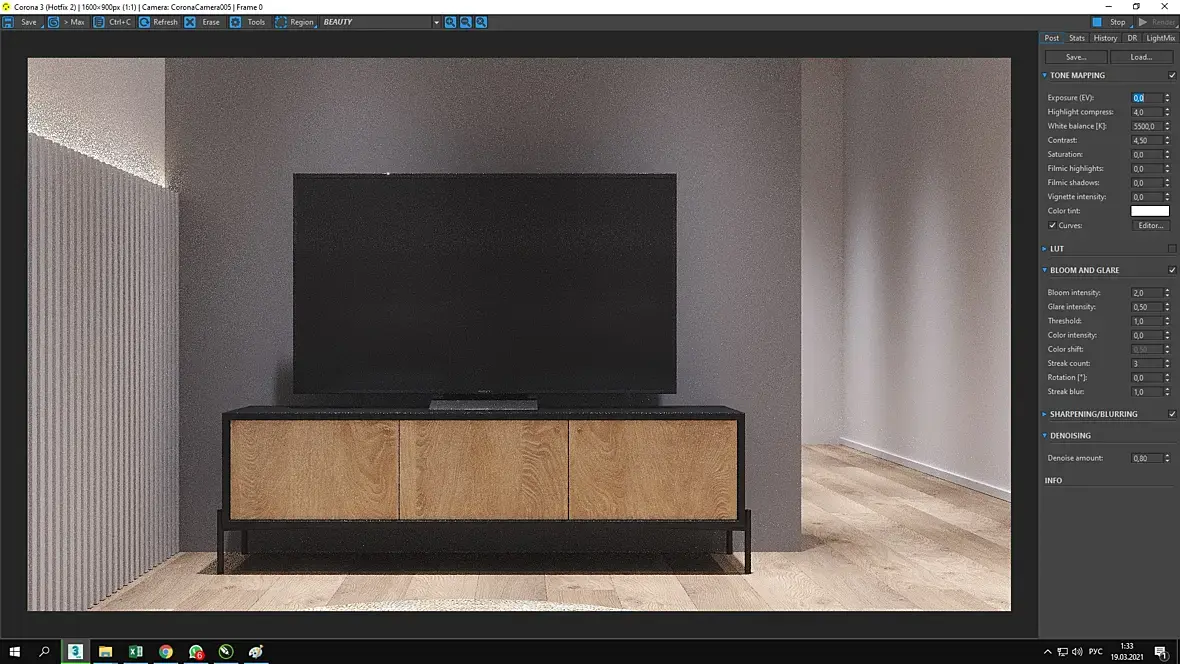

Посоветуйте пожалуйста. Фиолетовым отдает
На сайте c 24.07.2017
Сообщений: 14
Якутск

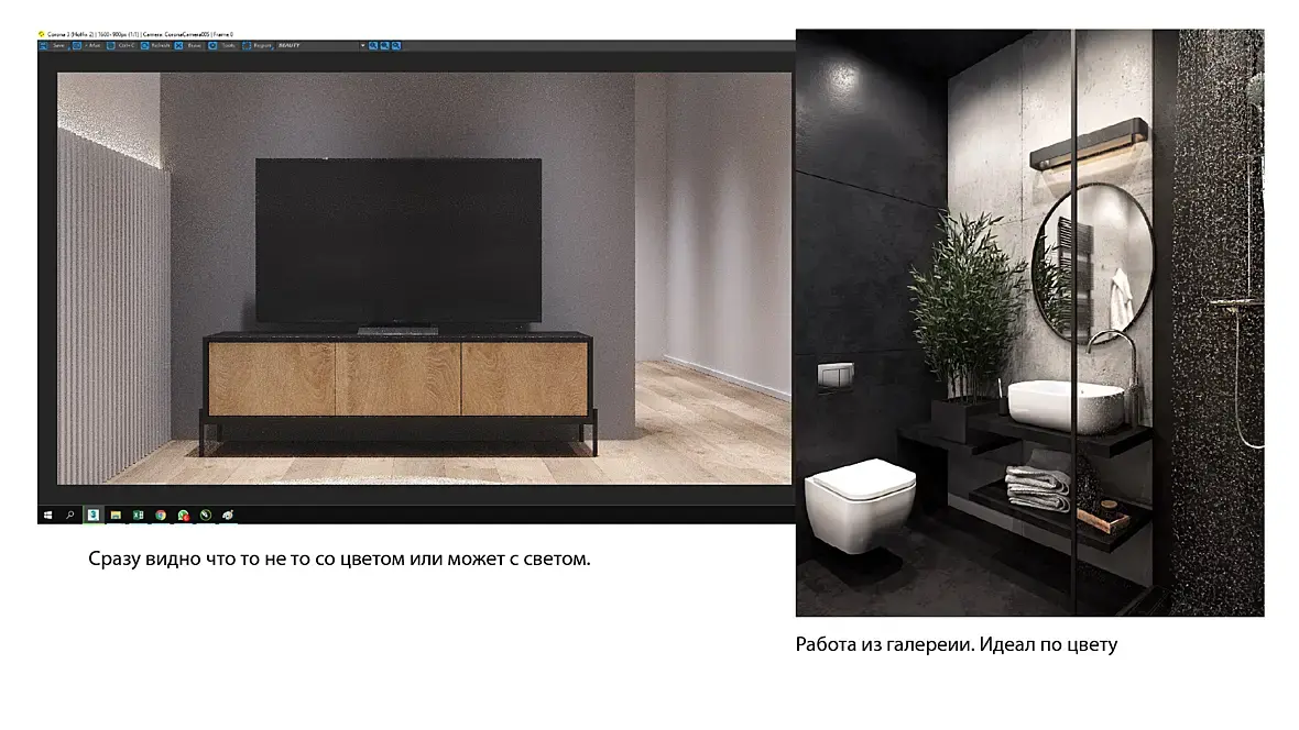

Всем привет. Вот сцена без окон. Основное освещение диски без IES. Температура 6000. Стены просто белая и серая. Отдает фиолетовым или розовым. Не думаю что пол так отражает. Уже все перетыкал не могу решить, неужели в фотошопе надо крутить?

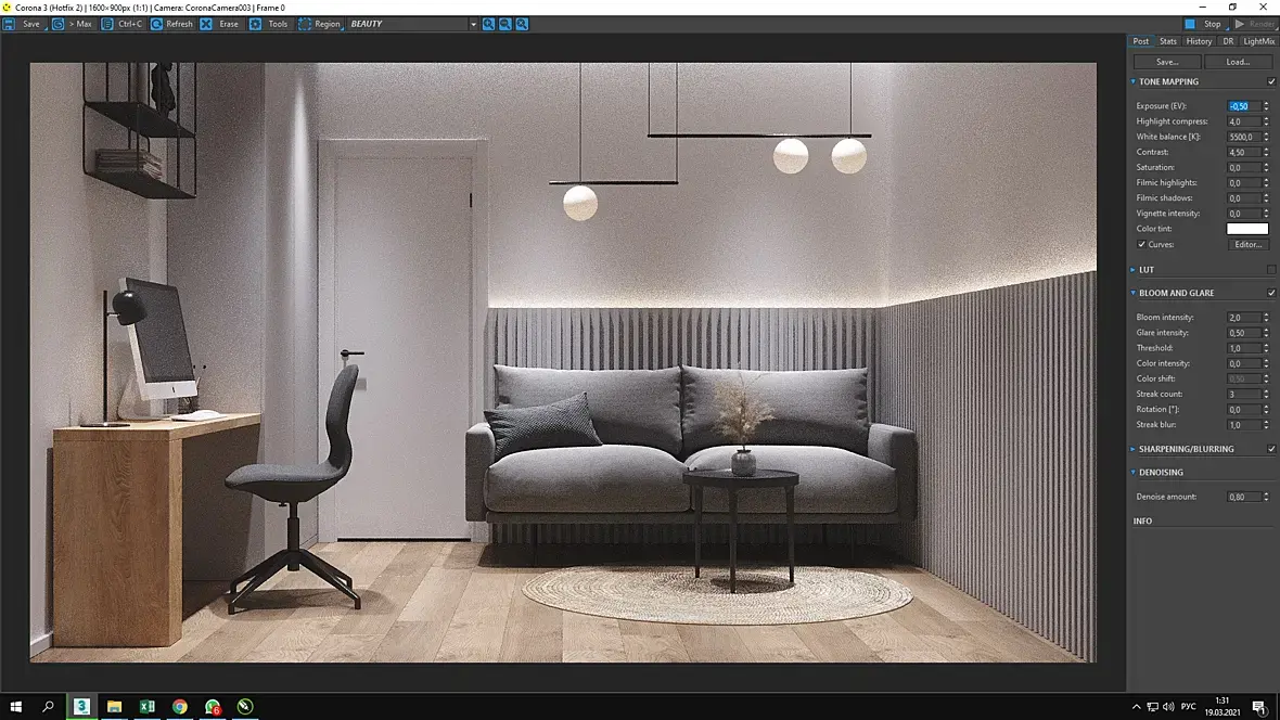

Первое что в голову приходит:
- Баланс белого в фрейм-буфере 5500 стоит.. это теплый. Лучше 6500.
- Проверить цвет/температуру ИС. Сделать нейтральными
- проверить материалы, а точно ли они именно серый и белый.. )) Всякое бывает..
- оверрайд материал на серый. и смотреть

Спасибо. "- Баланс белого в фрейм-буфере 5500 стоит.. это теплый. Лучше 6500." Вот тут наоборот чем выше тем теплее.
Сейчас попробовал убрать пол более менее стало. Как сделать что бы пол не отражал цвет? но в таком случае не правильно получается же :)

Попробуй 15000 .. и сразу все поймешь )) ПС теплый - это в желтую сторону..

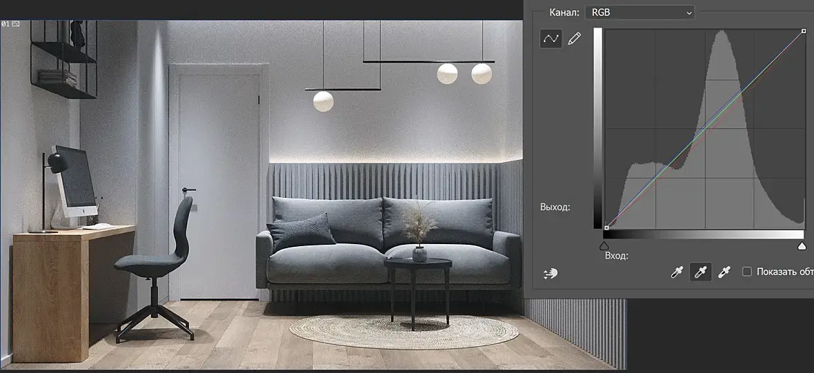

В общем сначала тоже думал глаза устали потом открыл галерею и глянул другие работы еще печально стало ))
Вот пример:

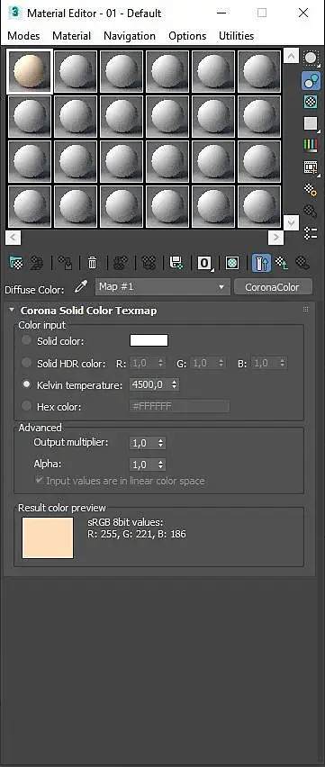

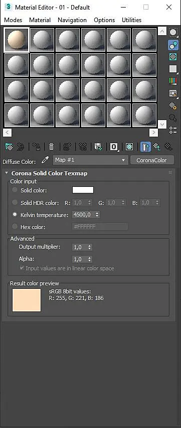

Нейтральный белый это 4500. 6500- это небо, холодный белый. Крути баланс белого или цвет материалов. Я тож на двух мониторах вижу "фиолетовенький"

Ребят смотрите цвет по цифрам, а то вы на слабонасыщенных цветах таких себе оттенков на своих мониторах насмотрите... и не думайте, что если купили дорогой монитор, то теперь цвета будут корректные, на воспринимаемый нами цвет влияет столько факторов, что сума можно сойти если будете пытаться достигнуть какого-то идеала. А если вы считаете, что какое-то изображение идеальное по цвету, то возьмите и распечатайте его, думаю вас будет ожидать сюрприз smiley-smile.gif

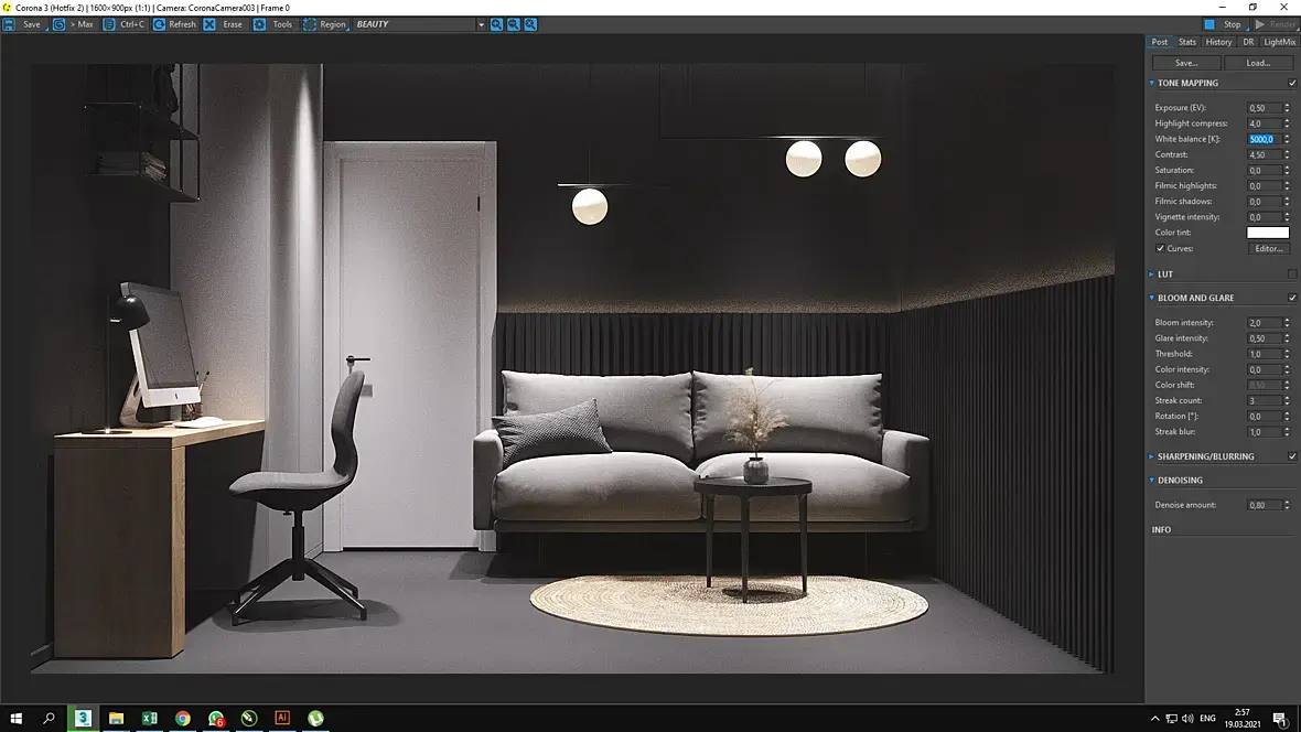

А теперь смотрите сделал стены и пол темными и сразу фиолетовый ушел и белая дверь стала белая. Значит дело в материалах

Вам этот тёплый оттенок дают материал дерева на тумбе и пол.
Фейканите и назначьте им OverrideMtl с обычным серым матом в слоте GI.
Или на постобработке баланс белого выставляйте вручную.

Температура источников 6000, точка белого на 5500. стены светло-серые, цвет известный способностью "впитывать" малейшие отклонения от белого света. Что могло пойти не так?

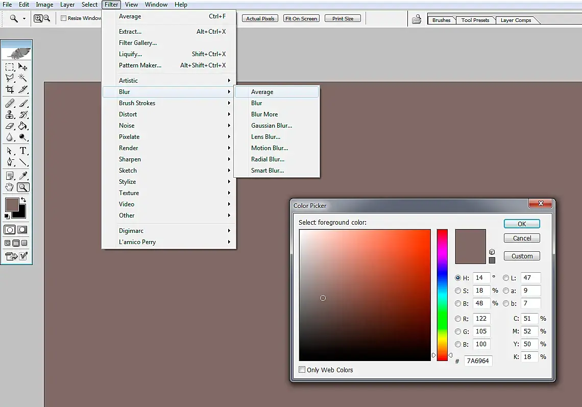

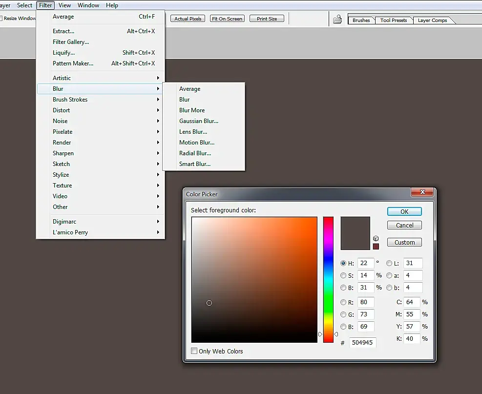

Ну вот Вам "средний цвет" с вашего "эталонного" изображения из галереи:
Так что Вы вполне "попали" по оттенку - по цифрам фиолетового тут нет, так что дайте глазам отдохнуть smiley-wink.gif

Вот без розовинки. Так вы хотели?
В камере кастом баланс покрутите.

Первые картинки у меня нет фиолетовых...
Тёмная вообще отличная

bydemyanov, если у вас Corona, используйте на diffuse CoronaRaySwitch и добавьте туда свою текстуру пола. Там вы сможете задать цвет рефлекса, отражаемого света и т.д. и т.п.

Сообщений: 93
в логике короны он совсем не нейтральный
