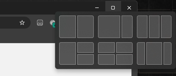

Офигеть, у него есть какая-то сетка чтоб окна можно было привязывать без дополнительных зажиманий кнопок? просто "бросая" об край
и интересно фильмы как отображаются, черные полосы по бокам?
Цитата Medonozza:
Теперь один 7К + wacom на 4090. по ощущениям - компу полегче.
Сеткой не пользуюсь, хотя они есть. Для повседневки хватает рук. и стандартного аэро от винды
