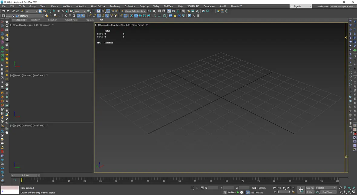

Подытожу ) Цветопередача - не самое главное для меня в выборе мониторов. Главное: 1. Чтобы потянул комп. 2. Не будут ли значки на 4К сильно мелкими? Кстати, может кто поделится скриншотами с 32" на 4К рабочего пространства 3dsmax?

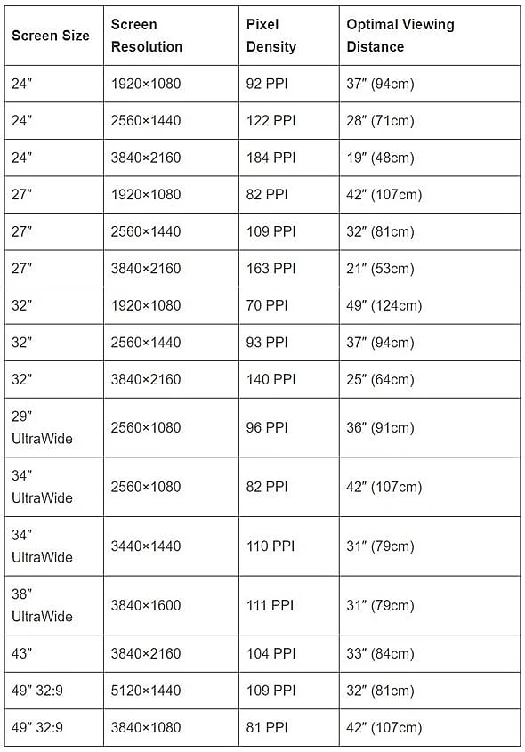

Сообщений: 16781
Эта таблица поможет понять:

32" 4К. Масштаб 100%
Есть сомнение в том, что реальность и эта таблица совместимы. Объясню почему так думаю.
Сейчас, у меня 27'' мониторы. Сейчас расстояние от глаз до мониторов 90см. Собственно мне комфортно примерно с такими размерами. По Вашей таблице у меня должно быть 107см. Хотя и при 107 см. я вижу все на экране, но далековато...
Я полагаю, что тут еще будет играть роль качество самого зрения :) Ну и привычка конечно, куда же без нее :)
Но я хочу поблагодарить за данные - очень полезно понимать примерное расположение.

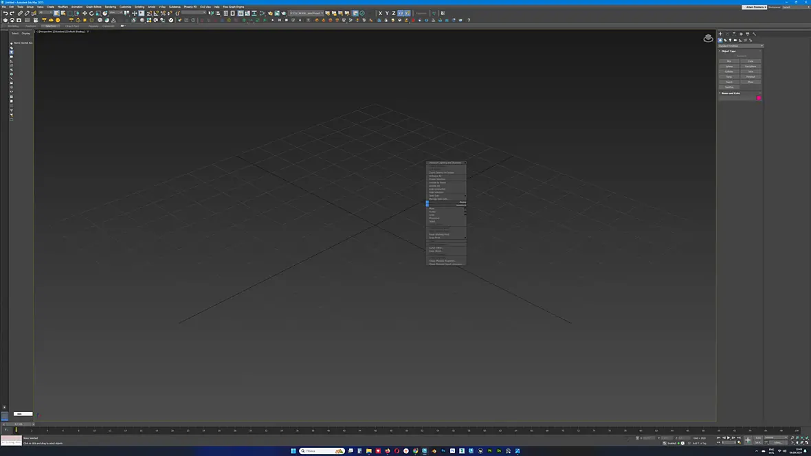

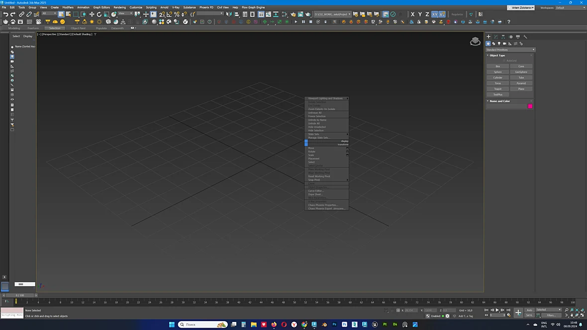

Отлично, спасибо большое, все сразу стало на свои места. Прилагаю две картинки, которые все объясняют :)

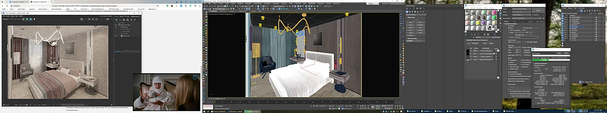

А могли бы Вы описать что размещаете на каждом мониторе?
А с удовольствием :) Наверное картинкой будет удобнее...
В общем, центральный монитор - это основа для моделинга. Не смотря на большое количество иконок по бокам главного экрана, я пользуюсь в основном горячими клавишами, но дублирую их иконками основных модификаторов и функций.
Левый монитор выводит у меня сам рендер, а когда рендер не происходит, то в основном - это интернет браузер, месенджеры, изображения и т.п.
Правый монитор я использую для размещения на нем интерфейс UI для настроек.
Это если сценарий с 3dsmax. С AutoCad почти так же, но немного интерфейс иначе располагаю...

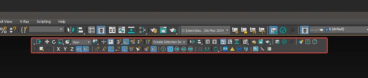

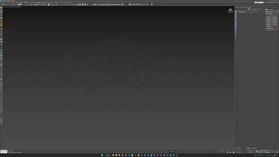

Для меня 32" на 4К в масштабе 100% значки все таки немного мелковаты поэтому для комфортной работы я оставил рекомендумемый масштаб 150%.
Масштаб 100%
масштаб 150%

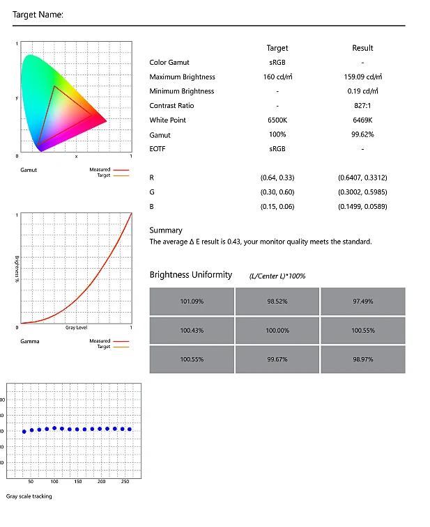

А так, я себе заказал ASUS PA32UCR-K.
Хороший монитор, уже год на таком работаю. Цветопередача отличная. У меня по результатам калибровки ΔE 0,43. Очень удобно что с монитором в комплекте идет калибратор, и если что поправлять калибровку можно самому хоть каждый месяц, хотя монитор калибровку держит очень хорошо и я сейчас чисто для проверки делаю калибровку раз 4 месяца. А так же очень удобно то,  что профиль калибровки можно записывать в самом монитор а не в систему.

alarti, дельта прям топ.
Из ТТХ на сайтах, я понять не могу, на одних ресурсах пишут что с завода dE <2, на других что dE <1. Но если у Вас 0,43 это сильно выше чем можно было бы ожидать.
Да, я тоже был приятно удевлен, что dE 0.43. Вот отчет калибровки по 9 зонам. (можно так же делать калибровку по 15 зонам :)
