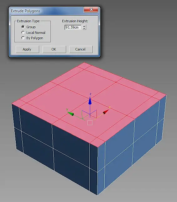

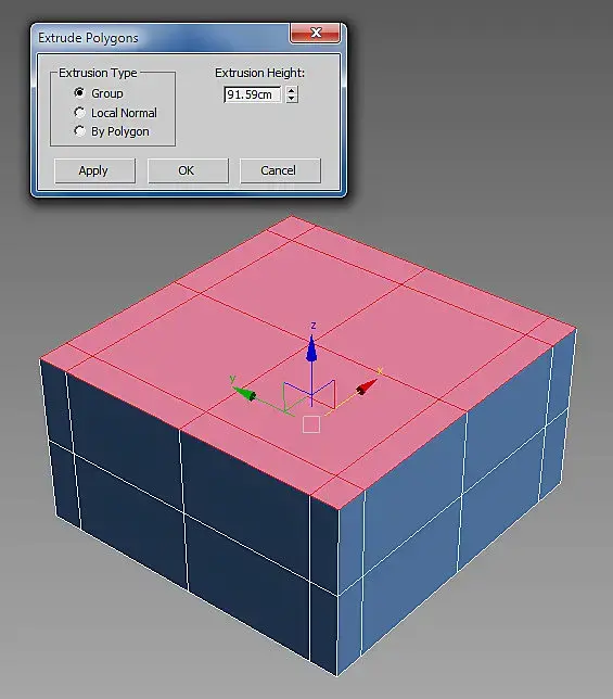

Товарищи, последний вопрос....) как избавится от этого бреда:
я понимаю, что можно сначала одну сторону экструдить, потом вторую... неужели нет адекватного экструда без такого косяка?
На сайте c 14.09.2016
Сообщений: 14
Цитата AllanSchezar:
дефолтный экструд не лечится. я выхожу из ситуации shell-ом, с галочкой Straighten Corners
ага, так же делаю... 2017 год на дворе.....

экструд кстати пофиксили в 2018 максе
